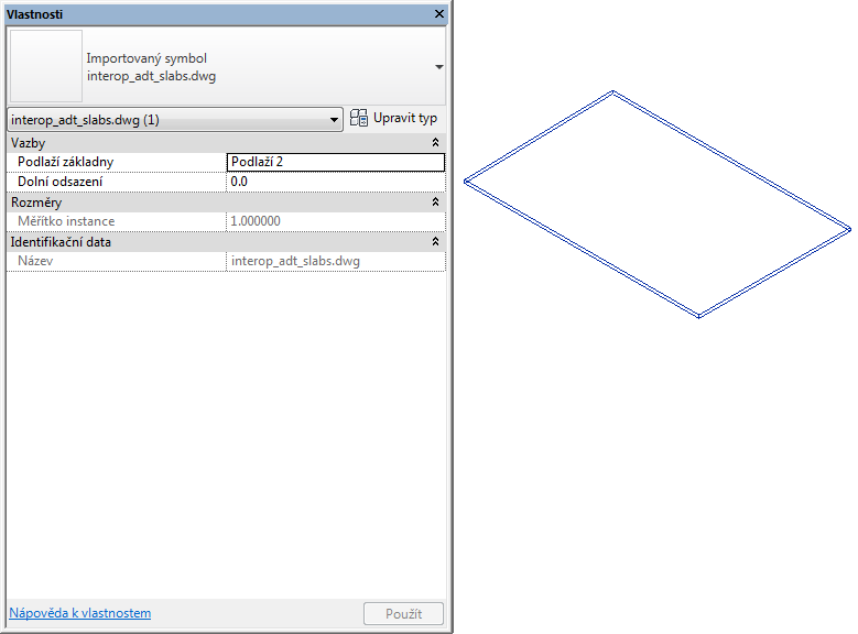

    Poznámka: Importovaný výkres lze úplně nebo částečně rozložit. Chcete-li pracovat s importovanými konstrukčními objekty, proveďte jejich částečný rozklad.
  5. Klikněte na kartu Upravit | <název souboru> panel Importovat instancirozevírací seznam Rozložit (Částečně rozložit).
    Částečný rozklad na importovaném výkresu umožňuje zobrazit vlastnosti jednotlivých objektů.
    Částečně rozložená deska aplikace aplikace AutoCAD Architecture v aplikaci Revit
