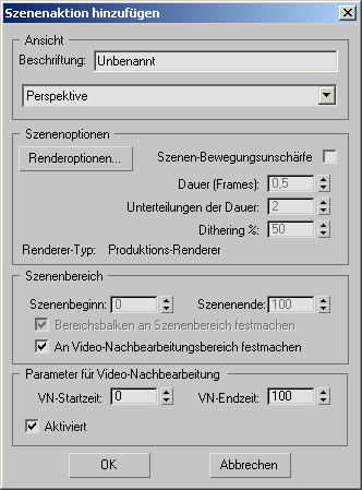

  3. Klicken Sie auf Szenenaktion hinzufügen, und stellen Sie die Ansicht auf "Perspektive" ein.
    Klicken Sie auf "OK", um das Dialogfeld "Szenenaktion hinzufügen" zu schließen.

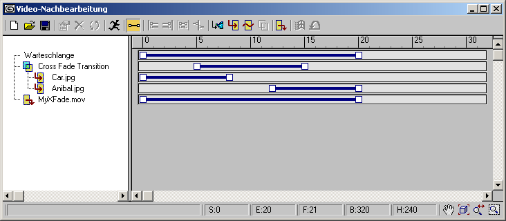

Ein einfaches Cross Fade zwischen zwei Bildern erstellen:
    Sie können beispielsweise einen Übergang von einer Ansicht oder Animation zu einer anderen erstellen. Die folgenden Schritte zeigen Ihnen, wie Sie ein Cross Fade von einem Bild zu einem anderen einrichten. Für dieses Beispiel erstreckt sich das vollständige Cross Fade über 20 Frames, wobei das erste Bild fünf Frames lang angezeigt, das Cross Fade über zehn Frames durchgeführt und das zweite Bild in den letzten fünf Frames angezeigt wird.
    Die durch diese Vorgehensweise entstandene Animation kann beispielsweise als "Bildeingabeaktion" für eine andere Video-Nachbearbeitungssequenz verwendet werden.
  1. Wählen Sie "Rendern" "Video-Nachbearbeitung".
  2. Klicken Sie auf (Bildeingabeaktion hinzufügen) und anschließend auf "Dateien".
    Wählen Sie das erste Bild, und klicken Sie auf "Öffnen" und anschließend auf "OK", um das Dialogfeld "Bildeingabeaktion hinzufügen" zu schließen.
  3. Klicken Sie erneut auf (Bildeingabeaktion hinzufügen) und anschließend auf "Dateien".
    Wählen Sie das zweite Bild, und klicken Sie auf "Öffnen" und anschließend auf "OK", um das Dialogfeld "Bildeingabeaktion hinzufügen" zu schließen.
  4. Klicken Sie auf (Bildausgabeaktion hinzufügen) und anschließend auf "Dateien".
  5. Stellen Sie das Ausgabedateiformat auf "MOV-Datei" ein, und geben Sie einen Dateinamen ein, wie z. B. MeinCrossFade.
    Klicken Sie auf "Speichern", wenn Sie den Namen und das Format festgelegt haben.
  6. Klicken Sie auf "OK", um die Vorgabeeinstellung im Dialogfeld für die Komprimierungseinstellungen zu akzeptieren.
    Klicken Sie anschließend auf "OK", um das Dialogfeld "Bildausgabeaktion hinzufügen" zu schließen.
  7. Wählen Sie die erste Bildeingabeaktion aus, und wählen Sie anschließend bei gedrückter Strg-Taste die zweite Bildeingabeaktion aus.
    Beide Aktionen werden nun goldfarben hervorgehoben.
  8. Klicken Sie auf (Bildlayeraktion hinzufügen), und wählen Sie in der Liste der Composer und Übergänge "Cross Fade Transition".
    Klicken Sie auf "OK", um das Dialogfeld "Bildlayeraktion hinzufügen" zu schließen. Beachten Sie, dass die Bildlayeraktion zur übergeordneten Aktion für die beiden Bildeingabeaktionen wird.
  9. Klicken Sie auf (Zoom Grenzen), um alle Spuren anzuzeigen.
  10. Klicken Sie in der Spurleiste "Warteschlange" auf das rechte Ende der Bereichsleiste, und ziehen Sie es zu Frame 20.
    Dadurch werden alle Spuren angepasst.
  11. Wählen Sie die Aktion "Cross Fade Transition" aus, und ziehen Sie das linke Ende der Bereichsleiste zu Frame 5. Ziehen Sie anschließend das rechte Ende der Bereichsleiste zu Frame 15.
    Dadurch wird die Zeitspanne festgelegt, in der das Cross Fade stattfindet.
  12. Wählen Sie die Spur für die erste Bildeingabeaktion aus, und ziehen Sie das rechte Ende der Bereichsleiste zu Frame 8.
    Indem Sie das Ende auf Frame 8 anstatt auf Frame 5 einstellen, erhalten Sie drei Frames, in denen das erste Bild allmählich schwarz wird.
  13. Wählen Sie die Spur für die zweite Bildeingabeaktion aus, und ziehen Sie das linke Ende der Bereichsleiste zu Frame 12.
    Indem Sie dieses Ende auf Frame 12 einstellen, wird auf ähnliche Weise sichergestellt, dass das zweite Bild über die Länge von drei Frames eingeblendet und dann über die Länge der letzten fünf Frames des Übergangs in voller Farbe angezeigt wird.
  14. Klicken Sie auf (Sequenz ausführen).
  15. Klicken Sie im Dialogfeld "Video-Nachbearbeitung ausführen" auf "Rendern".

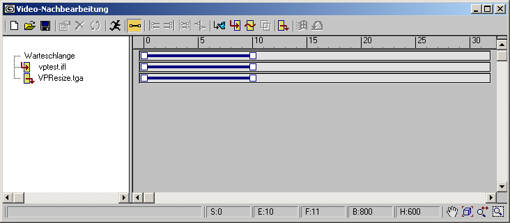

Beispiel: Die Größe einer Reihe von Bildern ändern:
    Sie können nach dem Rendern einer Reihe von Standbildern feststellen, dass Sie die falsche Auflösung verwendet haben. In der Regel müssten Sie die gesamte Szene erneut rendern, wodurch alle Systeme erneut mit der eben abgeschlossenen Aufgabe ausgelastet werden. Bei der Video-Nachbearbeitung können Sie jedoch die Größe von Bildern ändern, ohne alle Systeme nutzen zu müssen.
  1. Erstellen Sie mit dem Dienstprogramm "IFL-Manager" eine IFL-Datei, in der sich die sequenziell nummerierten Bilddateien befinden, deren Größe Sie ändern möchten.
  2. Wählen Sie "Rendern" "Video-Nachbearbeitung".
  3. Klicken Sie auf (Bildeingabeaktion hinzufügen) und anschließend auf "Dateien".
    Wählen Sie die IFL-Datei, die Sie in Schritt 1 erstellt haben, und klicken Sie anschließend auf "Öffnen", um das Auswahldialogfeld zu schließen.
  4. Klicken Sie auf "OK", um das Dialogfeld "Bildeingabeaktion hinzufügen" zu schließen.
  5. Klicken Sie auf (Bildausgabeaktion hinzufügen) und anschließend auf "Dateien".
  6. Stellen Sie das Ausgabedateiformat für den neuen Satz Standbilder auf "TGA" ein, und geben Sie einen Dateinamen ein, wie z. B. MeineNeueGröße.
  7. Klicken Sie auf "OK", um die Vorgabeeinstellung im Dialogfeld "Targa-Bildsteuerung" zu akzeptieren.
  8. Klicken Sie auf (Sequenz ausführen).
  9. Stellen Sie im Dialogfeld "Video-Nachbearbeitung ausführen" die neue Ausgabeauflösung ein, die Sie für die Bilder wünschen, und klicken Sie anschließend auf "Rendern".
    Wenn das Rendern abgeschlossen ist, erhalten Sie eine neue Reihe von Bildern mit geänderter Größe, deren Name mit "MeineNeueGröße" anfängt. Wenn in der IFL-Datei beispielsweise zehn Bilder aufgeführt waren, werden zehn neue Bilder mit den Namen "MeineNeueGröße0000.tga" bis "MeineNeueGröße0009.tga" in Ihrem Bilderordner gespeichert.

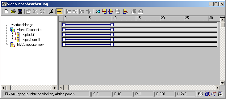

Beispiel: Zwei Bildsequenzen zusammensetzen:
    Das Zusammensetzen zweier Bildsätze ist einer der "Motoren" der Video-Nachbearbeitung. Dies wird in der Regel durchgeführt, wenn ein Projekt sich dem Abschluss nähert. Sie können so alle Bilder zusammenfügen, die von Ihren Künstlern gerendert wurden.
  1. Erstellen Sie mit dem Dienstprogramm "IFL-Manager" eine IFL-Datei für jede Bildsequenz, die Sie zusammensetzen möchten.
    Wählen Sie die erste IFL-Datei, und klicken Sie auf "Öffnen" und anschließend auf "OK", um das Dialogfeld "Bildeingabeaktion hinzufügen" zu schließen.
  4. Klicken Sie erneut auf (Bildeingabeaktion hinzufügen) und anschließend auf "Dateien".
    Wählen Sie die zweite IFL-Datei, und klicken Sie auf "Öffnen" und anschließend auf "OK", um das Dialogfeld "Bildeingabeaktion hinzufügen" zu schließen.
  6. Stellen Sie das Ausgabedateiformat auf "MOV-Datei" ein, und geben Sie einen Dateinamen ein, wie z. B. MeineZusammensetzung.
  7. Klicken Sie auf "OK", um die Vorgabeeinstellung im Dialogfeld für die Komprimierungseinstellungen zu akzeptieren.
  8. Wählen Sie die erste Bildeingabeaktion aus, und wählen Sie anschließend bei gedrückter Strg-Taste die zweite Bildeingabeaktion aus.
  9. Klicken Sie auf (Bildlayeraktion hinzufügen), und wählen Sie in der Liste der Composer und Übergänge Alpha-Composer aus.
  10. Klicken Sie auf (Sequenz ausführen).
  11. Klicken Sie im Dialogfeld "Video-Nachbearbeitung ausführen" auf "Rendern".

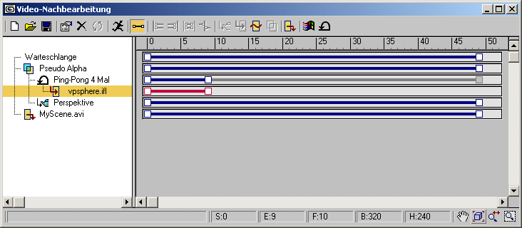

Beispiel: Eine Szene über eine Bildsequenz oder eine Animation rendern:
    Dieser Vorgang ähnelt dem letzten, allerdings verwenden Sie hier eine Animation oder Serie von Standbildern, die Sie beispielsweise als Hintergrund für die vorhandene Szene einsetzen.
  1. Erstellen Sie mit dem Dienstprogramm "IFL-Manager" eine IFL-Datei für den Bildsatz, der zum Hintergrund der aktuellen Szene werden soll.
    Wählen Sie die IFL-Datei oder Animation, und klicken Sie auf "Öffnen" und anschließend auf "OK", um das Dialogfeld "Bildeingabeaktion hinzufügen" zu schließen.
  4. Klicken Sie auf Szenenaktion hinzufügen, und stellen Sie die Ansicht auf "Perspektive" oder auf eine "Kamera" in der Szene ein.
  6. Stellen Sie das Ausgabedateiformat auf "AVI-Datei" ein, und geben Sie einen Dateinamen ein, wie z. B. MeineSzene.
  7. Wählen Sie im Dialogfeld "Videokomprimierung" einen Codec aus, und klicken Sie auf "OK".
  8. Wählen Sie die erste Bildeingabeaktion aus, und wählen Sie anschließend bei gedrückter Strg-Taste die Szenenaktion aus.
  9. Klicken Sie auf (Bildlayeraktion hinzufügen), und wählen Sie in der Liste der Composer und Übergänge Pseudo-Alpha aus.

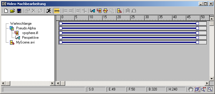

    Wie Sie sehen, ist die Bildeingabeaktion in diesem Beispiel nur zehn Frames lang. Normalerweise würden man eine Anzahl an Hintergrundbildern wählen, die der Anzahl der Bilder in der Szene entspricht. Wenn diese Sequenz ausgeführt wird, wie sie vorliegt, werden die Bilder in der IFL-Datei nur für die ersten zehn Frames angezeigt und verschwinden anschließend.
  12. Wählen Sie die "Bildeingabeaktion" direkt unter der Layeraktion "Pseudo-Alpha".
  13. Fügen Sie eine Schleifenaktion hinzu, und stellen Sie die Anzahl auf 4 ein.
    Die Bildeingabeaktion wird in der Warteschlange weiter verschachtelt. Sie können die Vorgabeeinstellung "Schleife" verwenden oder sie in "Ping-Pong" ändern; klicken Sie dann auf "OK", um das Dialogfeld "Schleifenaktion hinzufügen" zu schließen.
  14. Klicken Sie erneut auf die Schaltfläche (Sequenz ausführen), und rendern Sie die Szene.

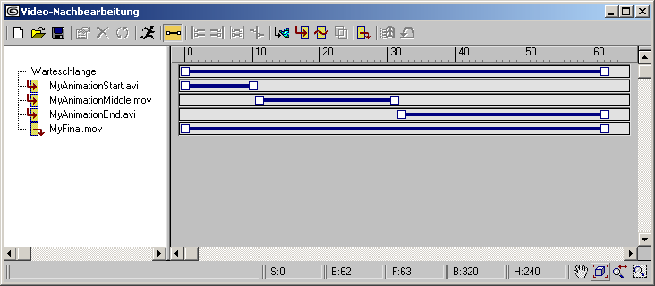

Zwei Animationen - Ende an Ende verbinden:
    Wenn Sie in einer Produktionsumgebung arbeiten, bearbeiten Sie wahrscheinlich nicht selbst die gesamte Animation. Stattdessen arbeiten Sie vermutlich an einem Teil, während andere Künstler andere Teile bearbeiten. Am Ende des Projekts müssen dann alle Animationen verbunden werden.
  2. Klicken Sie auf Bildeingabeaktion hinzufügen und anschließend auf "Dateien".
    Wählen Sie die erste Animationsdatei, und klicken Sie auf "Öffnen" und anschließend auf "OK", um das Dialogfeld "Bildeingabeaktion hinzufügen" zu schließen.
    Wählen Sie die nächste Animationsdatei, und klicken Sie auf "Öffnen" und anschließend auf "OK", um das Dialogfeld "Bildeingabeaktion hinzufügen" zu schließen.
  4. Wiederholen Sie den letzten Schritt für jede weitere Animation, die mit den anderen verbunden werden soll.
  6. Stellen Sie das Ausgabedateiformat auf "MOV-Datei" ein, und geben Sie einen Dateinamen ein, wie z. B. MeineEndversion.
  9. Klicken Sie auf (Auswahl aufeinander folgend).
  10. Wiederholen Sie die letzten beiden Schritte mit nachfolgenden Bildeingabeaktionen.
  11. Klicken Sie auf (Zoom Grenzen), um alle Spuren anzuzeigen.
  12. Wählen Sie die "Bildausgabeaktion" aus, und ziehen Sie das rechte Ende der Bereichsleiste so, dass sie mit der Gesamtzahl der Frames in der Warteschlange übereinstimmt.
  13. Klicken Sie auf (Sequenz ausführen).
  14. Klicken Sie im Dialogfeld "Video-Nachbearbeitung ausführen" auf "Rendern".

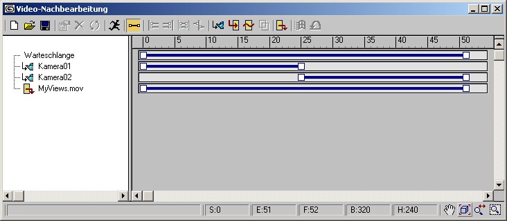

  5. Wählen Sie "Rendern" "Video-Nachbearbeitung".
  6. Klicken Sie auf (Szenenaktion hinzufügen), und stellen Sie die Ansicht auf "Kamera01" ein.
  7. Klicken Sie erneut auf (Szenenaktion hinzufügen), und stellen Sie die Ansicht auf "Kamera02" ein.
  8. Wählen Sie die erste Szenenaktion aus, und wählen Sie anschließend bei gedrückter Strg-Taste die zweite Szenenaktion aus.
  10. Klicken Sie auf einen leeren Teil der Warteschlange, um die Auswahl der zwei Szenenaktionen aufzuheben.
  11. Klicken Sie auf (Bildausgabeaktion hinzufügen) und anschließend auf "Dateien".
  12. Stellen Sie das Ausgabedateiformat auf "MOV-Datei" ein, und geben Sie einen Dateinamen ein, wie z. B. MeineAnsichten.
  13. Klicken Sie auf "OK", um die Vorgabeeinstellung im Dialogfeld für die Komprimierungseinstellungen zu akzeptieren.

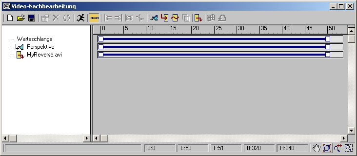

Eine Szene in umgekehrter Reihenfolge rendern:
    Dies ist kein Regelfall, aber wenn Sie eine Szene in umgekehrter Reihenfolge rendern müssen, kann Sie das Stunden kosten. Mit der Video-Nachbearbeitung sparen Sie Zeit und Aufwand.
  2. Klicken Sie auf (Szenenaktion hinzufügen), und stellen Sie die Ansicht auf "Perspektive" oder auf eine Kamera in der Szene ein.
  3. Deaktivieren Sie im Bereich "Szenenbereich" die Option "An Video-Nachbearbeitungsbereich festmachen", und stellen Sie den Wert für "Szenenbeginn" auf das letzte Frame der Animation ein.
  4. Deaktivieren Sie "Bereichsbalken an Szenenbereich festmachen", und stellen Sie den Wert für "Szenenende" auf 0 ein.
  5. Klicken Sie auf "OK", um das Dialogfeld "Bildeingabeaktion hinzufügen" zu schließen.
  6. Klicken Sie auf (Bildausgabeaktion hinzufügen) und anschließend auf "Dateien".
  7. Stellen Sie das Ausgabedateiformat auf "AVI-Datei" ein, und geben Sie einen Dateinamen ein, wie z. B. MeineUmkehrung.
  8. Wählen Sie im Dialogfeld "Videokomprimierung" einen Codec aus, und klicken Sie auf "OK".
  9. Klicken Sie auf (Sequenz ausführen).
  10. Klicken Sie im Dialogfeld "Video-Nachbearbeitung ausführen" auf "Rendern".
