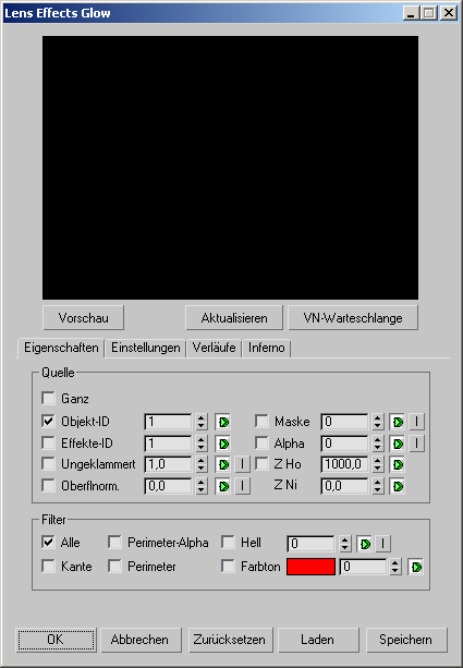

Das Dialogfeld "Lens Effects Glow" enthält ein Vorschaufenster und darunter einen Bereich, in dem Sie die Glow-Parameter steuern können.
[Bereich "Vorschau"]
[Vorschaufenster]
Ermöglicht eine schnelle Vorschau des Leuchteffekts. Das Vorschaufenster verwendet Multithreading und kann somit die Vorteile von Multiprozessorsystemen nutzen. Es wird jedes Mal aktiviert, wenn Sie eine der Einstellungen ändern, die die Szene beeinflussen könnten.
Vorschau
Aktiviert eine generische Beispielszene, mit der Sie schnell einen Glow-Effekt einrichten können. Wenn diese Option ausgewählt ist, wird sie hellgrün angezeigt.
VN-Warteschlange
Zeigt eine Vorschau der Szene in der Warteschlange der Video-Nachbearbeitung an. Die Schaltfläche "VN-Warteschlange" funktioniert nur, wenn die Option "Vorschau" aktiviert ist.
[Registerkarten zur Leuchtensteuerung]
Das Dialogfeld "Lens Effect Glow" enthält vier Registerkarten: Eigenschaften, Einstellungen, Gradienten und Inferno.
Zurücksetzen
Stellt die Vorgaben von Lens Effects Glow wieder her.
Laden
Zeigt ein Standard-Windows-Dialogfeld zum Öffnen einer Datei an, in dem Sie die gewünschte Einstellungsdatei auswählen können.
Speichern
Zeigt ein Standard-Windows-Dialogfeld zum Speichern an, in dem Sie ein Verzeichnis und einen Dateinamen angeben können. Lens Effects Glow-Einstellungen werden in LZG-Dateien gespeichert.
