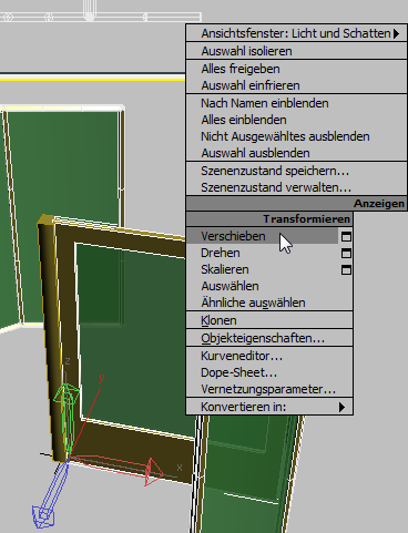

  3. Klicken Sie mit der rechten Maustaste in das Ansichtsfenster "Perspektive", und wählen Sie im Menü die Option "Verschieben" aus.
    Das Kontextmenü wird als "Quad-Menü" bezeichnet. Über dieses Menü können Sie schnell auf Hilfsmittel aus dem Werkzeugkasten und der Befehlsgruppe zugreifen. Sie können das Quad-Menü sogar so anpassen, dass Sie per Mausklick auf die am häufigsten verwendeten Hilfsmittel zugreifen können.

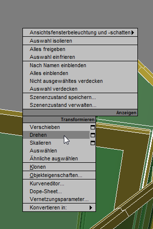

  1. Klicken Sie mit der rechten Maustaste erneut auf das Ansichtsfenster "Perspektive", und wählen Sie im Quad-Menü die Option "Drehen" aus.
  2. Drücken Sie ggf. die Taste A, um die Schaltfläche (Winkelfang) zu aktivieren.
    im Werkzeugkasten wird die Schaltfläche "Winkelfang" hervorgehoben.
