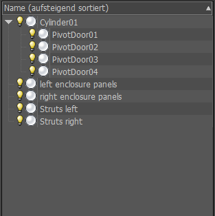

Während Sie die vorgehenden Schritte durchführen, wird die Hierarchie im Szenen-Explorer aktualisiert, um zu zeigen, dass die Türen jetzt untergeordnete Objekte von Cylinder01 sind. Wenn Sie fertig sind, sollte die Objektliste wie folgt aussehen:
Wenn die Liste nicht diese Form hat, verbinden Sie die Türen, die nicht als untergeordnete Objekte von Cylinder01 erscheinen, erneut mit der Achse.

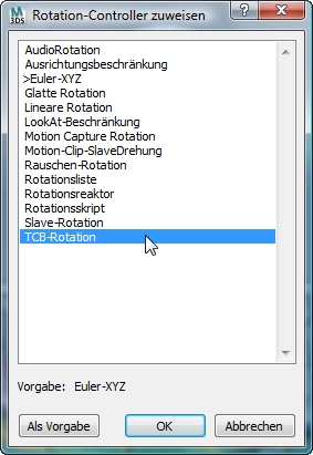

- Klicken Sie im Fenster "Controller zuweisen" auf das Element "Drehung: Euler-XYZ".
- Klicken Sie auf
(Controller zuweisen).
- Klicken Sie im Dialogfeld "Controller zuweisen" auf "TCB-Rotation" und anschließend auf "OK".
Der im Rollout "Controller zuweisen" aufgeführte Rotations-Controller wird durch "TCB-Rotation" ersetzt.

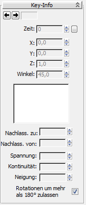

- Blättern Sie zum unteren Ende des Rollouts "Key-Info", und aktivieren Sie die Option "Rotationen um mehr als 180° zulassen". Dadurch können Sie größere Rotations-Keys als 180 Grad festlegen.
Wichtig: Sie müssen die Option "Rotationen um mehr als 180 ° zulassen" aktivieren, da die Animation anderenfalls nicht ordnungsgemäß funktioniert.

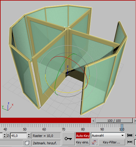

- Aktivieren Sie
- Ziehen Sie den Zeitschieber auf Frame 100.
- Aktivieren Sie
(Auswählen und drehen).
- Drehen Sie die Achse um 360 Grad um die Z-Achse. Betrachten Sie die Koordinatenanzeige, um die gewünschte Drehung zu erzielen.
Tipp: Um die Einrichtung gerader Drehungen zu erleichtern, aktivieren Sie den "Winkelfang", indem Sie die Taste A drücken.
Der Schieberegler "Zeit" zeigt die Keyframes jetzt als kleine Rechtecke am Start und am Ende des Zeitsegments an.
Rotationskey bei Frame 100
- Deaktivieren Sie
- Spulen Sie die Animation zurück, indem Sie in den Steuerelementen zur Animationswiedergabe auf
(Gehe zum Anfang) und dann auf
(Animation abspielen) klicken. Im Ansichtsfenster dreht sich die Drehtür.

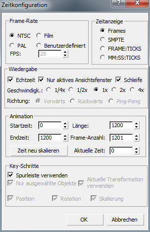

- Klicken Sie auf
(Zeitkonfiguration). 3ds Max öffnet das Dialogfeld Zeitkonfiguration.

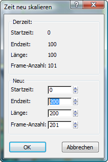

- Klicken Sie im Bereich "Animation" auf "Zeit neu skalieren".
- Stellen Sie im Dialogfeld "Zeit neu skalieren" den Wert für "Endzeit" auf 200 ein, und klicken Sie anschließend auf "OK".
- Klicken Sie auf "OK", um das Dialogfeld "Zeitkonfiguration" zu schließen.
Der Schieberegler "Zeit" zeigt jetzt 200 Frames mit einem Key bei Frame 0 und bei Frame 200 an.
