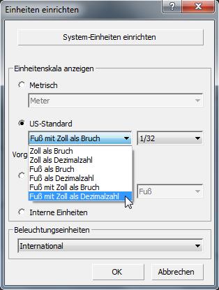

Einrichten der Einheitenskala:
    Anmerkung: Wenn Sie das Produkt außerhalb der USA verwenden, können Sie wie folgt die metrische Einheitenskala auswählen. Es ist wichtig, dass für die Skala anstelle der Vorgabeeinstellung "Interne Einheiten" in 3ds Max reale Maßeinheiten verwendet werden.
  1. Wählen Sie im Anwendungsmenü die Option "Zurücksetzen", um 3ds Max zurückzusetzen.
  2. Wählen Sie auf der Menüleiste die Option "Anpassen" "Einheiten einrichten".
    Das Dialogfeld "Einheiten einrichten" wird angezeigt.
  3. Wählen Sie unter "Einheitenskala anzeigen" ggf. "US-Standard".
    Legen Sie für die Skala "Fuß mit Zoll als Dezimalzahl" fest, falls erforderlich.
    Anmerkung: Behalten Sie die Einstellungen unter "System-Einheiten einrichten" unverändert bei. Diese Einstellungen sollten nur geändert werden, um die Systemeinheit auf die Standardeinstellung (Zoll) zurücksetzen, nachdem eine Datei mit einer anderen Systemeinheit geladen wurde, oder wenn Sie an Dateien arbeiten, die so groß oder so klein sind, dass die Werte nicht ordnungsgemäß in den numerischen Eingabefeldern angezeigt werden.
  4. Klicken Sie auf "OK", um die Änderung zu übernehmen.
    Bei allen nachfolgenden Aktionen werden die Maßeinheiten in den Befehlsgruppen in den bekannten realen Maßangaben angezeigt.

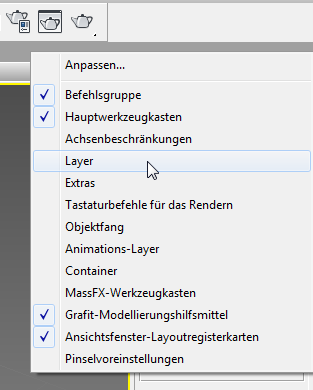

  1. Beim Start von 3ds Max ist der Werkzeugkasten "Layer" standardmäßig verdeckt. Wenn sie nicht angezeigt wird, klicken Sie mit der rechten Maustaste im Hauptwerkzeugkasten auf eine leere Stelle, und wählen Sie im Popup-Menü die Option "Layer".

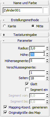

    Unmittelbar nach der Erstellung eines Objekts können Sie Parameter wie beispielsweise Größe und Form anpassen, indem Sie die Werte in der Erstellungsgruppe im Rollout "Parameter" ändern.
    Tipp: Wenn Sie bei der Bearbeitung dieser Werte versehentlich den Erstellungsmodus beenden (d. h. indem Sie mit der rechten Maustaste in das Ansichtsfenster klicken), ist das Objekt zwar weiterhin ausgewählt, aber seine Parameter sind in der Erstellungsgruppe nicht mehr verfügbar. Stattdessen können Sie die Parameter nun (oder zu einem späteren Zeitpunkt) in der Modifikatorgruppe anpassen oder einfach die Erstellung des neuen Objekts rückgängig machen (Strg+Z) und von vorn beginnen.
  1. Ändern Sie im Rollout "Parameter" den Wert für "Radius" auf 0' 3,0", und ändern Sie dann die Höhe auf 7' 0,0".

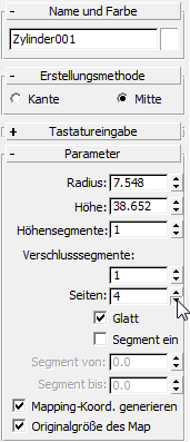

  3. Ändern Sie im Rollout "Parameter" den Wert für "Höhensegmente" auf 1, und ändern Sie dann den Wert für "Seiten" auf 4.
    Tipp: Der kleinstmögliche Wert für die Höhensegmente ist 1. Sie können den Wert eines nummerischen Felds durch Klicken mit der rechten Maustaste auf die Zahlenfeld-Pfeile rechts neben dem Feld verringern, in das Sie Zahlen eingeben können.
    Der Zylinder wird als hoher Quader mit vier Seiten dargestellt. Dies erleichtert die Erstellung der Tür. Später ändern Sie den Pol wieder zurück in einen Zylinder.
