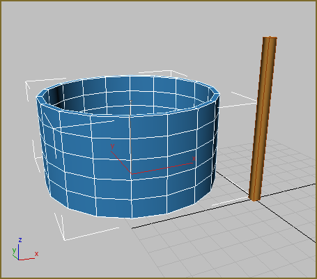

  4. Stellen Sie in der Erstellungsgruppe im Rollout "Parameter" den Wert für "Radius 1" auf 6' 0.0" ein.
  5. Stellen Sie den Wert für "Radius 2" auf 5' 11.0" ein.
  6. Stellen Sie den Wert für "Höhe" auf 7' 0.0" ein.
    Ändern Sie den Radius und die Höhe des Rohrs.

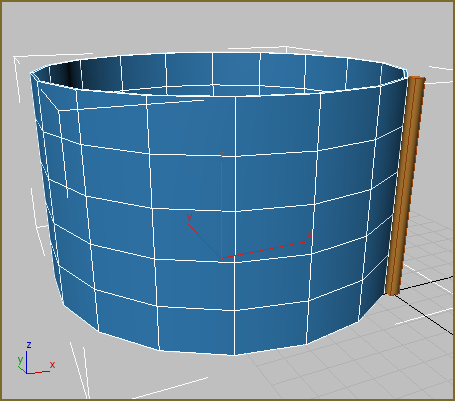

    Zentrieren Sie als Nächstes das Rohr über dem Zylinder.

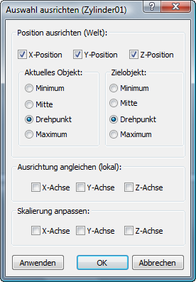

  1. Klicken Sie im Werkzeugkasten auf (Ausrichten).
    Das Rohr ist bereits ausgewählt, richten Sie es also am Zylinder aus.
  2. Klicken Sie im Ansichtsfenster auf den Zylinder.
  3. Aktivieren Sie im Dialogfeld "Auswahl ausrichten" Bereich "Position ausrichten (Welt)" die Optionen "X-Position", "Y-Position" und "Z-Position". Wählen Sie sowohl für das aktuelle Objekt als auch für das Zielobjekt den Drehpunkt aus. Klicken Sie auf "OK".
    Das Rohr wird über dem Zylinder zentriert.

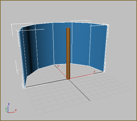

Aufschneiden des Rohrs:
  1. Wechseln Sie zur Modifikatorgruppe.
  2. Aktivieren Sie im Rollout "Parameter" die Option "Segment ein".
  3. Passen Sie die Werte für "Segment von" und "Segment bis" so an, dass eine Hälfte des Rohrs im Ansichtsfenster zu sehen ist (siehe Abbildung). Legen Sie sie auf 90,0 und -90,0 Grad fest.
  4. Stellen Sie den Wert für "Seiten" auf 6 ein. Das Gehäuse wird nicht aus gekrümmtem Glas, sondern aus flachen Paneelen erstellt.
  5. Stellen Sie den Wert für "Höhensegmente" auf 1 ein.
    Verringern Sie die Anzahl der Flächen.

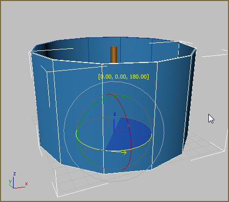

    Klonen Sie im nächsten Schritt das Rohr, um die andere Seite des Gehäuses zu erstellen.
Klonen des Rohrs:
  1. Aktivieren Sie im Hauptwerkzeugkasten (Auswählen und drehen).
  2. Drücken Sie auf der Tastatur ein, um den Winkelfang zu aktivieren.
  3. Halten Sie die UMSCHALTTASTE gedrückt, und drehen Sie das linke Gehäuse um 180 Grad entlang der Z-Achse.
    Auf der anderen Seite des Gehäuses wird eine Kopie des Rohrs an die gewünschte Position gedreht.
  4. Wenn sich die Kopie des Rohrs an der richtigen Stelle befindet, lassen Sie die Maustaste los.
    3ds Max öffnet das Dialogfeld "Klonoptionen".
  5. Stellen Sie im Dialogfeld für die Option "Objekt" den Wert "Kopieren" ein, und nennen Sie den Klon right enclosure panels. Klicken Sie auf "OK".
