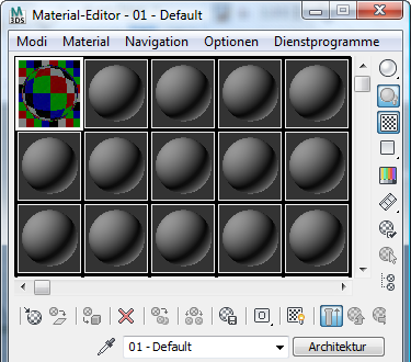

Öffnen des Material-Editors:
  1. Wählen Sie im Hauptwerkzeugkasten aus dem Flyout "Material-Editor" die Option (Material-Editor), um den kompakten Material-Editor zu öffnen.
    (Ein Flyout ist wie ein Dropdown-Menü, enthält allerdings Schaltflächen anstelle von Text.)
    Der Material-Editor wird in einem verschiebbaren Fenster geöffnet.
    Der kompakte Material-Editor ist im Allgemeinen besser geeignet, wenn Sie lediglich Materialien zuweisen möchten, die bereits entworfen wurden. Der erweiterte Material-Editor nimmt mehr Platz auf dem Bildschirm ein und ist praktischer und vielseitiger, wenn es um das Entwerfen von Materialien geht.
    Anmerkung: Wenn Sie den erweiterten Material-Editor versehentlich geöffnet haben, wählen Sie aus dem Werkzeugkasten des Material-Editors die Option "Modi" "Kompakter Material-Editor ".

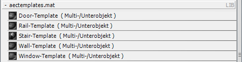

  1. Klicken Sie im Werkzeugkasten "Material-Editor" unterhalb der Musterkugeln auf (Material holen).
    3ds Max öffnet die Material-/Map-Übersicht.

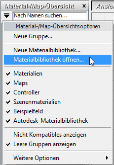

  2. Klicken Sie in der Material-/Map-Übersicht auf (Material-/Map-Übersichtsoptionen) (oder klicken Sie mit der rechten Maustaste in einen leeren Bereich des Dialogfelds), und wählen Sie im Popup-Menü die Option "Material-Bibliothek öffnen".
    3ds Max öffnet ein Dialogfeld zur Dateiauswahl.
  3. Markieren Sie die Datei aectemplates.mat, und klicken Sie anschließend auf "Öffnen".
    Diese Bibliothek befindet sich im Unterordner \materiallibraries für das aktuelle Projekt. Wenn die Datei nicht im Dialogfeld "Datei" angezeigt wird, wenn Sie auf "Öffnen" klicken, navigieren Sie zu diesem Verzeichnis und öffnen Sie anschließend die Bibliothek.
    Anmerkung: Die Dateinamenerweiterung für 3ds Max-Materialbibliotheksdateien lautet MAT.
    Im Browser erscheint jetzt ein Bereich für die Bibliothek.
  4. Doppelklicken Sie im Browser auf den Materialnamen Door-Template.
    Das Material der Tür wird im ersten Musterfeld des kompakten Material-Editors angezeigt.

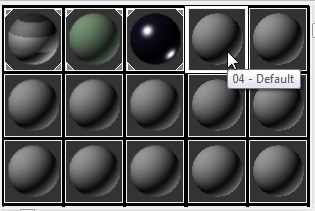

  1. Klicken Sie im Material-Editor auf ein nicht verwendetes Musterfeld, um das entsprechende Feld zu aktivieren.
    Die Materialien im Material-Editor sind standardmäßig vom Architekturtyp. Im nächsten Schritt ändern Sie dieses Material in den Typ "Standard".

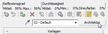

  2. Wenn die Beschriftung rechts neben dem Materialnamen "Arch & Design" lautet (oder "Architektur", wenn Sie die vorher gespeicherte Szene geöffnet haben), klicken Sie auf die Schaltfläche.
    3ds Max öffnet die Material-/Map-Übersicht erneut.
  3. Suchen Sie in der Material-/Map-Übersicht "Materialien" "Standard" "Standard", und doppelklicken Sie anschließend auf den Eintrag "Standard".
    Im kompakten Material-Editor ändert sich der Materialtyp in "Standard".

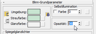

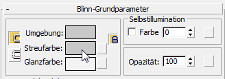

  5. Ändern Sie im Rollout "Blinn-Grundparameter" die Farbe des Materials, indem Sie auf die Schaltfläche für die Streufarbe klicken.
    Die Farbauswahl wird geöffnet. Wählen Sie eine grüne Farbe aus.
    Immer, wenn Sie auf eine andere Farbe klicken, wird im Ansichtsfenster das Material entsprechend aktualisiert. Wenn Sie eine Farbe ausgewählt haben, klicken Sie auf die Schaltfläche "OK".
    "Blinn", benannt nach James Blinn, dem Pionier im Bereich Computergrafik, ist der vom Standardmaterial vorgabemäßig verwendete Shadertyp. Ein Shader bestimmt, wie das Material mit Licht interagiert. "Streulicht" bezieht sich auf die Farbe des Grundmaterials. Sie finden weitere Informationen über Shader und Materialien in der 3ds Max-Hilfe.
  6. Stellen Sie im Rollout "Blinn-Grundparameter" den Wert für "Opazität" auf 66 ein.

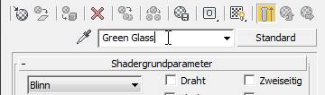

  7. Benennen Sie das aktuelle Material in Green Glass um. Markieren Sie den Namen, und geben Sie anschließend den neuen Namen ein.

  1. Aktivieren Sie im Material-Editor eine andere unbenutzte Musterkugel, indem Sie darauf klicken.

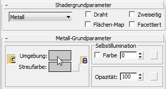

  4. Klicken Sie im Rollout "Shadergrundparameter" neben "Blinn" auf den Pfeil des Dropdown-Menüs, und wählen Sie "Metall".
    Dieser Shader ist für metallische Materialien besser geeignet.
  5. Klicken Sie im Rollout "Metall-Grundparameter" auf das Farbmuster für die Umgebung.
    Wählen Sie in der Farbauswahl eine dunkle, fast schwarze Farbe. Sie können die Farbe mit Schieberegler für den Weißgrad einstellen.
    Anmerkung: Die Streufarbe besteht nun aus diesem dunklen Farbton, da die Werte für die Streu- und die Umgebungsfarbe standardmäßig miteinander verbunden sind.

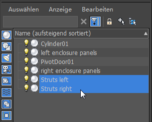

  7. Klicken Sie im Szenen-Explorer auf der linken Seite des Ansichtsfensters mit gedrückter STRG-Taste, um die Verstrebung-Objekte auszuwählen.
    Tipp: Vorgabegemäß wird der Szenen-Explorer auf der linken Seite des Ansichtsfensters angezeigt. Wenn er aber ausgeblendet wurde, können Sie durch Drücken der Taste H eine verschiebbare Version des Szenen-Explorers einblenden.
  8. Klicken Sie im kompakten Material-Editor auf (Material der Auswahl zuweisen), um das Material auf die Verstrebungen anzuwenden.

  1. Klicken Sie auf eine andere Musterkugel, um sie zu aktivieren.

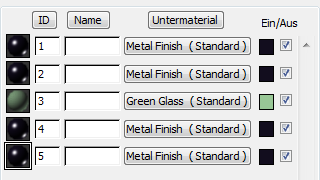

    Die Musterkugel wird durch eine Kugel mit fünf Streifen unterschiedlichen Materials ersetzt. Dies zeigt an, dass es sich bei dem ausgewählten Material um ein Material vom Typ "Multi-/Unterobjekt" handelt.
    Im Rollout "Multi-/Unterobjekt-Grundparameter" können Sie auf die einzelnen Materialien klicken und darauf zugreifen.
  3. Ziehen Sie die grüne Musterkugel auf die Schaltfläche mit der Bezeichnung "Innere Abschrägung (Standard)". Wählen Sie im Dialogfeld "Materialinstanz/-kopie erstellen" die Option "Instanz", und klicken Sie auf "OK".
    Wenn Sie zum Kopieren eines Elements die Option "Instanz" verwenden, werden alle Instanzen verändert, wenn eine davon bearbeitet wird. Wenn Sie beispielsweise dem Glas eine neutrale Farbe zuweisen, wird diese Änderung auch von den anderen Instanzen übernommen.
    Dies ist das Material, das auf das Glas angewendet wird. Das Glas der Drehtür im Ansichtsfenster nimmt eine grüne Farbe an.
  4. Ziehen Sie das Material für das schwarze Metall-Finish auf die anderen Material-Musterfelder des Multi-/Unterobjekt-Materials. Wählen Sie jeweils "Instanz".
