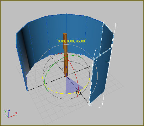

Drehen des rechten Gehäuses:
  1. Wählen Sie das Objekt right enclosure panels aus.
  2. Klicken Sie im Hauptwerkzeugkasten zum Aktivieren auf (Auswählen und drehen), und bewegen Sie anschließend im Ansichtsfenster den Mauszeiger über das Symbol des Transformations-Gizmos. Wenn die Z-Achse (der horizontale blaue Kreis) markiert ist, halten Sie die Maustaste gedrückt, und ziehen Sie das Objekt right enclosure panels, bis es 45 Grad um die Z-Achse gedreht ist und es das Objekt left enclosure panels berührt, wie im Folgenden dargestellt.
    Während der Drehung wird das Drehungsmaß in Gelb im Ansichtsfenster oberhalb des Transformations-Gizmos angezeigt. Das gewünschte Ergebnis wird mit dem Wert "(0.00, 0.00, 45.00)" erzielt.
    Drehen des rechten Gehäuses.
    Diese Drehung ist nur temporär für die Dauer der Modellierung.

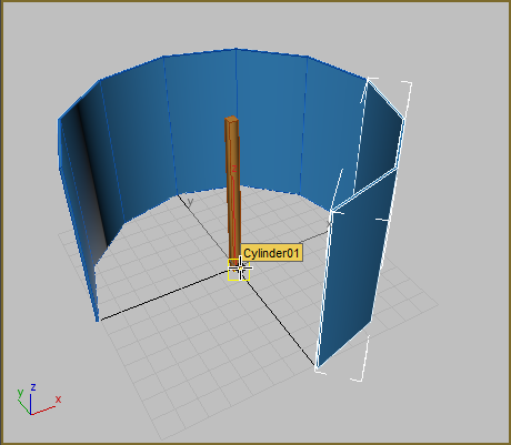

  5. Bewegen Sie den Mauszeiger im Ansichtsfenster "Perspektive" über den Zylinder in der Mitte.
    Sie können das Objektfangsymbol sehen, das bei jeder Bewegung den Kanten des Zylinders folgt.

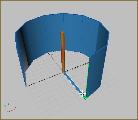

  6. Positionieren Sie den Mauszeiger so, dass Sie einen Objektfang an der unteren rechten Kante des Zylinders durchführen.
  7. Ziehen Sie nach rechts, weg vom Zylinder, und halten Sie die Maustaste gedrückt. Führen Sie einen Objektfang an der Vorderseite des rechten Gehäuseobjekts aus. Lassen Sie die Maustaste los, um die Breite der Tür festzulegen.
    Führen Sie einen Objektfang am rechten Gehäuse durch.

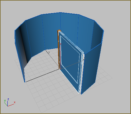

Anpassen der Türparameter:
    Wenn Sie mit einem Klick die Höhe festgelegt haben, passen Sie anschließend sofort die folgenden Parameter wie folgt an, und achten Sie dabei auf deren Auswirkungen im Ansichtsfenster. Diese Parameter können zu einem beliebigen Zeitpunkt mithilfe der Modifikatorgruppe angepasst werden.
  1. Deaktivieren Sie im Bereich "Rahmen" die Option "Rahmen erstellen".
    Der Rahmen der Tür wird ausgeblendet.
  2. Erhöhen Sie im Rollout "Blattparameter" den Wert für "Höhenfries/Oberes Querholz" auf 0' 5.0".
  3. Stellen Sie den Parameter "Unteres Querholz" auf 1' 6.0" ein.
  4. Ändern Sie die Breite der Tür auf 5' 5.0", bis sie in das Gehäuse eingepasst ist. Ändern Sie die Höhe der Tür auf 7' 0,0". Wenn erforderlich, passen Sie auch die Tiefe an, um sicherzustellen, dass die Tür kleiner ist als die Seite des Zylinders.

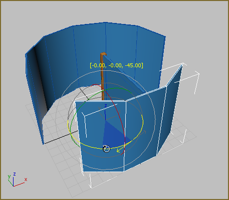

Drehen des Gehäuses:
  1. Wählen Sie das Objekt right enclosure panels aus, das Sie im Verlauf dieses Lehrgangs gedreht haben.
  2. Drehen Sie das segmentiert Rohr an seine ursprüngliche Stelle, indem Sie es um –45 Grad um die Z-Achse drehen.
    Tipp: Sie können die Drehung alternativ auch in der Statusleiste in die Koordinatenanzeige eingeben.
    Anmerkung: Wenn die Drehflügeltür nach der Drehung durch das Gehäuse ragt, wählen Sie die Drehflügeltür, und reduzieren Sie mithilfe der Gruppe "Ändern" ihre Breite, bis sich die Tür nahtlos in die Öffnung einpasst.

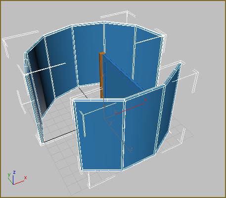

Hinzufügen von Verstrebungen zum Gehäuse:
    Zum Hinzufügen der Verstrebungen zum Gehäuse wird die Option "Modifikator \Gitter\" verwendet. Die Glaspaneelen werden von Verstrebungen gestützt, die Sie als Nächstes erstellen.
  1. Wählen Sie im Werkzeugkasten "Layer" in der Dropdown-Liste den Layer Enclosure.
  2. Klicken Sie im Werkzeugkasten "Layer" auf (Objekte auf aktuellem Layer auswählen).
    Die beiden Gehäuseobjekte werden ausgewählt, während gleichzeitig ggf. die Auswahl anderer Objekte aufgehoben wird.
  3. Wählen Sie im Menü "Bearbeiten" "Klonen".
  4. Wählen Sie im Bereich Objekt "Kopieren", und klicken Sie auf "OK".
    3ds Max kopiert die beiden Gehäuseobjekte und wählt die Kopien aus.
  5. Wählen Sie in der Menüleiste "Modifikatoren" "Parameterverformung" "Gitter".
    3ds Max wendet den Modifikator "Gitter" auf die Gehäuse an .
  6. Wählen Sie im Rollout "Parameter" Bereich "Geometrie" die Option "Verstrebungen nur von Kanten".
    Die rechte und die linke Gehäusepaneele werden nun von Verstrebungen gestützt.
  7. Passen Sie die Parameter für die Verstrebungen wie folgt an:
    • Radius = 0' 1.0"
    • Segmente = 3
    • Seiten = 4 (Vorgabe)
  8. Aktivieren Sie im Rollout "Parameter" Bereich "Verstrebungen" die Option "Abschlüsse".
    Eines der Objekte mit dem Modifikator "Gitter" heißt left enclosure panel001, das andere right enclosure panel001. Im nächsten Schritt benenn Sie beide Objekte um.
  9. Wählen Sie das Objekt right enclosure panel001, und geben Sie im Feld "Name und Farbe" Struts right ein. Benennen Sie das Objekt left enclosure panel001 entsprechend in Struts left um.
