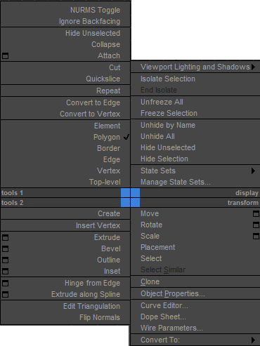

Im Folgenden sind die Vorgabebefehle für das Kontextmenü aufgeführt. Diese Befehle können Sie auf der Registerkarte "Quads" im Dialogfeld "Benutzeroberfläche anpassen" hinzufügen, bearbeiten oder entfernen.
Vorgabe-Quad-Menü für ein bearbeitbares Poly-Objekt auf der Unterobjektebene "Polygon"
Folgende Optionen sind im Quadranten "Transformieren" verfügbar:
Dient zum Verschieben von Objekten. Dies entspricht dem Klicken auf die Schaltfläche Auswählen und verschieben im Hauptwerkzeugkasten.
Sie können die Transformationseingabe öffnen, indem Sie in diesem Menü auf das Symbol rechts neben "Verschieben" klicken.
Dient zum Drehen von Objekten. Dies entspricht dem Klicken auf die Schaltfläche Auswählen und drehen im Hauptwerkzeugkasten.
Sie können die Transformationseingabe öffnen, indem Sie in diesem Menü auf das Symbol rechts neben "Drehen" klicken.
Dient zum Skalieren von Objekten. Dies entspricht dem Klicken auf die Schaltfläche Auswählen und skalieren im Hauptwerkzeugkasten. Wenn eine der anderen Schaltflächen des Flyouts Auswählen und skalieren im Hauptwerkzeugkasten aktiviert ist, wird das entsprechende Werkzeug aktiv, wenn Sie im Quad-Menü auf "Skalieren" klicken.
Sie können die Transformationseingabe öffnen, indem Sie in diesem Menü auf das Symbol rechts neben "Skalieren" klicken.
Dient zum Verschieben und Drehen von Objekten in Bezug auf andere Objekte in der Szene. Dies entspricht dem Klicken auf die Schaltfläche Auswählen und platzieren im Hauptwerkzeugkasten.
Dient zum Auswählen von Objekten.
Wählt automatisch die den aktuell ausgewählten Objekten ähnlichen Objekte aus. Weitere Informationen finden Sie unter Ähnliche auswählen.
Dient zum Klonen von Objekten. Dies entspricht dem Auswählen des Befehls Klonen aus dem Menü "Bearbeiten".
Öffnet das Dialogfeld "Objekteigenschaften" für ein ausgewähltes Objekt. Dieser Befehl ist nur verfügbar, wenn beim Öffnen des Quad-Menüs ein Objekt ausgewählt ist.
Öffnet die Spuransicht und zeigt das ausgewählte Objekt oben in der Hierarchieliste der Spuransicht an. Dieser Befehl ist nur verfügbar, wenn beim Öffnen des Quad-Menüs ein Objekt ausgewählt ist.
Öffnet das Dope-Sheet.
Startet einen Vernetzungsparameter vom ausgewählten Objekt aus. Dieser Befehl ist nur verfügbar, wenn beim Öffnen des Quad-Menüs ein Objekt ausgewählt ist.
In diesem Untermenü können Sie das ausgewählte Objekt konvertieren in ein Bearbeitbares Netz, ein Bearbeitbares Patch, ein gPoly-Netz, einen Bearbeitbaren Spline, eine NURBS-Oberfläche oder ein Bearbeitbares Poly. Dieser Befehl ist nur verfügbar, wenn beim Öffnen des Quad-Menüs ein Objekt ausgewählt ist.
