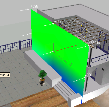

Berechneter Lichtmesser in einem Perspektiv-Ansichtsfenster
Die Pfeile weisen zu der Lichtquelle, die gemessen wurde.

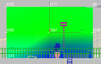

Berechneter Lichtmesser in einem orthogonalen Ansichtsfenster
In orthogonalen Ansichtsfenstern ist es u. U. einfacher, mehrere berechnete Werte anzuzeigen.

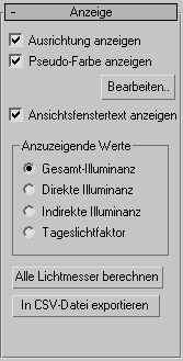

Rollout "Display" (Anzeige)
Ausrichtung anzeigen
Wenn diese Option aktiviert ist, werden auf dem Lichtmesser Pfeile angezeigt, die in Richtung des Lichts zeigen, das vom Lichtmesser gemessen wird. Vorgabe = Aktiviert.
Pseudo-Farbe anzeigen
Wenn diese Option aktiviert ist, wird auf dem Lichtmesser Pseudo-Farbe angezeigt. Die Einstellungen für die Pseudo-Farbe befinden sich im Beleuchtungsanalyseassistenten Registerkarte "Allgemein". Vorgabe = Aktiviert.
Bearbeiten Klicken Sie auf diese Option, um im Beleuchtungsanalyseassistenten Registerkarte "Allgemein" zu öffnen, wo Sie die Einstellungen für die Pseudo-Farbe ändern können.
Ansichtsfenstertext anzeigen
Wenn diese Option aktiviert ist, zeigt der Lichtmesser nach der Berechnung an jedem Längen-/Breitensegment-Schnittpunkt einen Beleuchtungswert an. Vorgabe = Aktiviert.
Anzuzeigende Werte (Bereich)
Wählt den Typ des zu messenden Lichts. Jeder Lichtmesser kann gleichzeitig nur eine Beleuchtungsart messen.
  • Gesamt-Illuminanz (Vorgabe.) Mißt die direkte und indirekte Illuminanz.
  • Direkte Illuminanz Mißt nur die direkte Illuminanz.
  • Indirekte Illuminanz Mißt nur die indirekte Illuminanz (zurückgeworfenes Licht).
  • Tageslichtfaktor Mißt nur Tageslicht, keine andere direkte oder indirekte Beleuchtung.
    Anmerkung: Eine Tageslichtfaktor-Messung ist für die Zertifizierung nach LEED 8.1 (Leadership in Energy and Environmental Design, Zertifikat für Nachhaltigkeit) erforderlich. Wenn nicht anders angegeben, wird für die Verteilung der Luminanz des Himmels das CIE-Himmelsmodell (Standardmodell, bedeckter Himmel) verwendet.
Alle Lichtmesser berechnen
Klicken Sie auf diese Option, um alle Lichtmesser in der Szene zu berechnen. Nach der Berechnung zeigen die Lichtmesser Werte für die gemessene Beleuchtungsart an.
