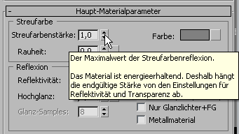

Tipp: Die Benutzeroberfläche des Arch & Design-Materials verfügt über integrierte Beschreibungen aller wichtigen Parameter. Um eine QuickInfo mit der Beschreibung des gewünschten Parameters anzuzeigen, positionieren Sie den Mauszeiger auf dem Zahlenauswahlfeld, Farbfeld oder Kontrollkästchen des Steuerelements usw..
