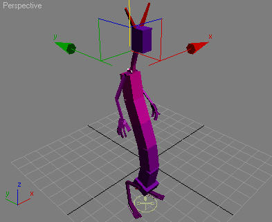

Alien-Rig

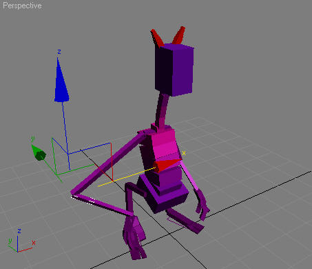

Ziehen des Ellbogens dehnt die benachbarten Bones.

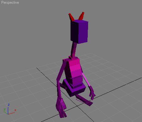

Ziehen des Brustkorbs dehnt die Wirbelsäule.

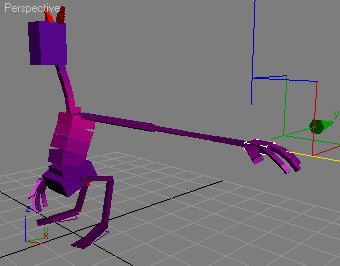

Ziehen Sie zum Dehnen eines Glieds einfach die Handfläche.
Handfläche ist ausgewählt

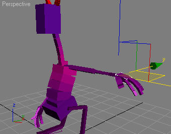

Verschieben der Handfläche dehnt das Glied.
