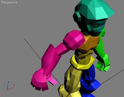

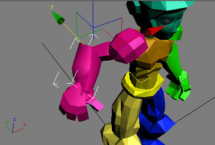

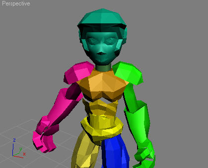

Beugen des Ellbogens
Durch Zurückverschieben des Ellbogens (Unterarms) wird der Arm gebeugt.
Armstellung vor dem Bearbeiten
Armstellung nach dem Verschieben des Unterarms

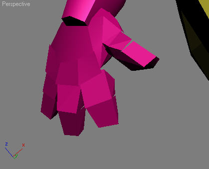

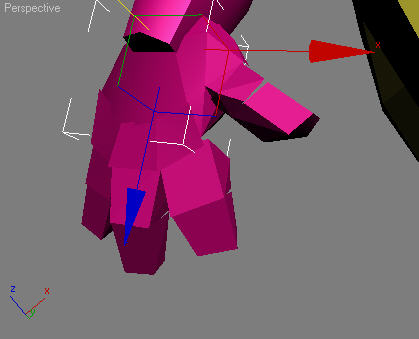

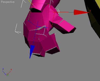

Fingerstellung
Auch die Finger lassen sich intuitiv in Stellung bringen.
Ausgestreckte Finger
Verschieben des Mittelfingers krümmt ihn nach oben.

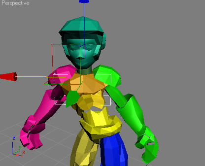

Die Form der Wirbelsäule zwischen den Hubs an den beiden Enden wird interpoliert – Sie müssen daher lediglich die Hubs wie gewünscht transformieren.
Ursprüngliche Stellung: Wählen Sie den Brustkorb aus.
Während Sie den Brustkorb verschieben, wird die Form der Wirbelsäule entsprechend interpoliert.

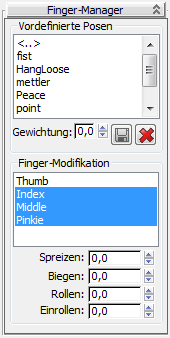

Manipulieren der Finger
Sie können die Finger zwar auch direkt transformieren, die Verwendung des Finger-Managers bietet sich aber an. Die Steuerelemente bieten Ihnen die Möglichkeit zur Anpassung von Spreizung, Biegung, Rollen und Krümmung der ausgewählten Finger. Außerdem verfügt der Finger-Manager über einen integrierten Poseneinstellungsmanager.
Wählen Sie die Handfläche aus.
Markieren Sie in der Liste "Fingermodifikatoren" die zu bearbeitenden Finger.
Durch Ziehen des Zahlenauswahlfelds neben "Krümmung" werden die Finger gekrümmt.

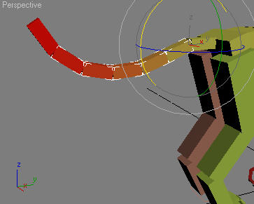

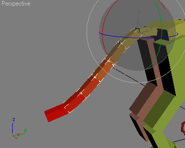

Manipulieren von Schwänzen
Zum Manipulieren eines Schwanzes wählen Sie mehrere Bones daraus aus und drehen. Alle Bones werden zusammen gedreht, sodass sich der Schwanz schön rollt.
Mehrere Schwanzverbindungen sind ausgewählt
Bei Drehung nach oben rollt sich der Schwanz gleichmäßig

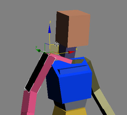

Manipulieren von Schlüsselbeinen
In der Regel drehen Sie das Schlüsselbein, anstatt es zu verschieben. Außerdem sollte das Schlüsselbein am besten nicht verdreht werden.
Die Schlüsselbeindrehung lässt sich auf einfache Weise bearbeiten, indem der Oberam- oder Schulter-Bone ausgewählt und verschoben wird. Während Sie den Oberarm-Bone verschieben, dreht sich das Schlüsselbein entsprechend Ihren Bewegungen. Alternativ können Sie das Schlüsselbein direkt auswählen und die Hilfsmittel zum Verschieben, Drehen und Skalieren einsetzen.
