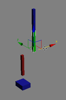

    Dieses Beispiel verwendet eine einfache Hierarchie aus drei Extra-Bones, die Sie unten sehen können:
  1. Wählen Sie den grünen Bone aus und verschieben ihn auf der X-Achse.
    Er bewegt sich, wie es nach den Standardregeln für die Transformation von Hierarchieelementen zu erwarten ist.
  2. Machen Sie die Änderungen aus Schritt 1 rückgängig.
  3. Zum Sperren des Bones wechseln Sie zur Hierarchiegruppe, klicken auf "Verknüpfungs-Info" und aktivieren dann im Rollout "Bone-Hierarchie" Bereich "Einrichtungsmodus" die Option "Lokale Position sperren".
    Wenn Sie jetzt versuchen, den Bone zu verschieben, geschieht nichts, da die Position gesperrt ist.

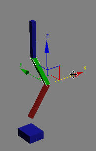

  4. Aktivieren·Sie·in·der·Hierarchiegruppe die Option "Manipulation beeinflusst Nachbarn in Hierarchie".
  5. Wenn Sie jetzt den grünen Bone verschieben, ändert sich seine lokale Position nicht. Das übergeordnete Objekt (der rote Bone) dreht sich jedoch, und außerdem der grüne Bone selbst, sodass er weiterhin an sein untergeordnetes Objekt (den blauen Bone) anschließt.
  6. Wählen Sie den roten Bone aus und aktivieren im Bereich "Einrichtungsmodus" die Option "Manipulation bewirkt Dehnung".
    Wenn Sie jetzt den grünen Bone verschieben, wird der rote Bone so weit gedehnt, dass er die Position des grünen Bones erreicht.
  7. Wählen Sie den grünen Bone aus und aktivieren im Bereich "Einrichtungsmodus" die Option "Manipulation bewirkt Dehnung".
    Wenn Sie jetzt den grünen Bone verschieben, werden sowohl der rote als auch der grüne Bone so weit gedehnt, dass sie die Position des grünen Bones erreichen.

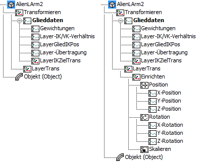

    Standardmäßig verwenden CAT-Bones einen statischen Transformationswert mit der Bezeichnung "EinrichtenTM", der nicht im Animationseditor angezeigt wird (da er nicht animiert werden kann) und nur über MAXScript kontrollierbar ist.
    Da die Stellung im Einrichtungsmodus nicht zur Animation vorgesehen ist, steht dafür kein standardmäßig kein Animations-Controller zur Verfügung. Wenn Sie die Option "Animations-Controller" wählen, erhalten Sie als untergeordnetes Objekt der LayerTrans-Spur (Layer-Transformation) einen Animations-Controller für den Einrichtungsmodus, den Sie in der Spuransicht anzeigen und bearbeiten können.
    CAT-Bone-Hierarchie der Spuransicht, wobei der Einrichtungsmodus eingestellt ist auf:
    Links: Statischer Matrixwert
    Rechts: Animations-Controller
