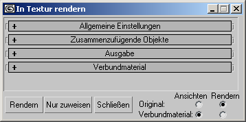

Dialogfeld "In Textur rendern"
Das Rendern in Textur bzw. Einbacken von Texturen wird über dieses Dialogfeld gesteuert. Die meisten Steuerelemente des Dialogfelds befinden sich in den Rollouts.
Rendern
Rendert die Szene oder die im Rollout "Zusammenzufügende Objekte" aufgeführten Elemente.
Nur zuweisen
Wendet ohne jedes Rendern den Modifikator "UVs automatisch abflachen" auf alle ausgewählten Objekte an.
Schließen
Schließt das Dialogfeld und speichert alle vorgenommenen Änderungen.
Original/Einbackmaterial
Wenn "Ansichten" eingestellt ist, wird das Original- bzw. das Einbackmaterial in den Ansichtsfenstern angezeigt. Wenn "Rendern" eingestellt ist, wird das Original- bzw. das Einbackmaterial beim Rendern verwendet.
