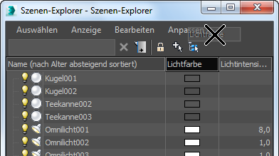

So entfernen Sie eine Spalte aus dem Szenen-Explorer:
- Ziehen Sie die Spaltenbeschriftung vertikal weg von seiner Position, bis sich der Mauszeiger zu einem X-Symbol ändert.
Entfernen der Lichtfarbe-Spalte
- Lassen Sie die Maustaste los.
Anmerkung: Sie können die Spalte Name nicht entfernen.
