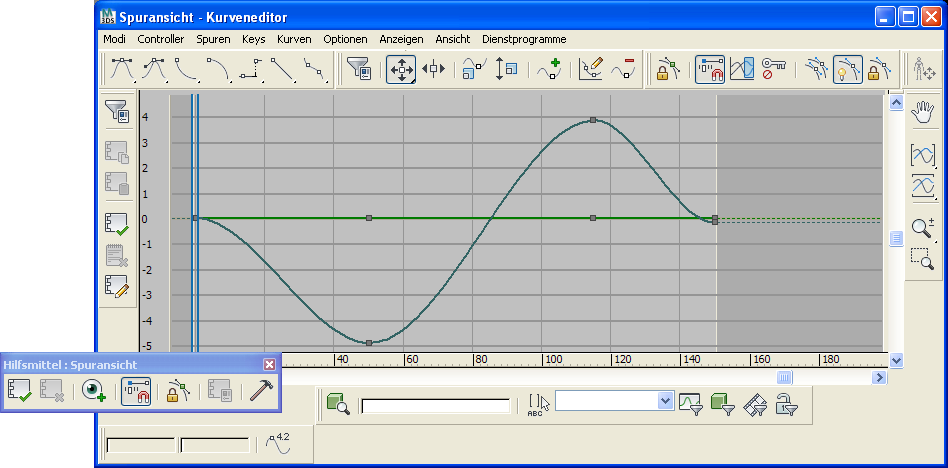

Die Benutzeroberfläche von "Spuransicht" ist voll benutzerdefinierbar. Sie können die Benutzeroberfläche auf vielfältige Weise Ihren Bedürfnissen anpassen.
Benutzerdefinierte Benutzeroberfläche der Spuransicht
• Werkzeugkasten Controller links fixiert
• Controller-Fenster (Hierarchie) ausgeblendet
• Werkzeugkasten Hilfsmittel frei verschiebbar
• Werkzeugkasten Navigation rechts fixiert
Sie können Benutzeroberflächenelemente je nach Bedarf ausblenden oder anzeigen. Anpassungshilfsmittel sind im Menü Spuransicht oder in mehreren Werkzeugkästen der Spuransicht verfügbar. Sie können Werkzeugkästen verschieben oder oben, unten, links oder rechts im Anwendungsfenster verankern, z. B. verschieben Sie einen Werkzeugkasten, damit er näher an der Stelle liegt, an der Sie arbeiten.
Um die Benutzeroberfläche der Spuransicht anzupassen, klicken Sie mit der rechten Maustaste auf die Menüleiste oder auf den leeren Bereich rechts neben den Werkzeugkästen der Spuransicht. Ein Kontextmenü mit Anpassungshilfsmittel wird geöffnet.
