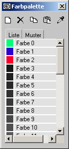

Farbauswahl
Markieren Sie eine Farbe in der Palette, aktivieren Sie diese Schaltfläche, um die Farbauswahlfunktion zu aktivieren, und ziehen Sie danach an einer beliebigen Stelle auf dem Windows-Desktop. Die Farbe wird ausgewählt, sobald Sie die Maustaste loslassen. (Siehe "So verwenden Sie die Farbauswahl" weiter oben.)
Registerkarte "Liste"
Zeigt die in der Palette enthaltenen Farben und ihre Namen an.

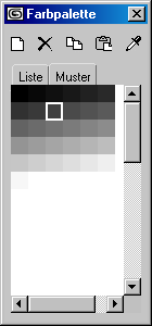

Farbfeldgruppe
Zeigt die in der aktiven Palette enthaltenen Farben an. In der Farbfeldgruppe werden zwar nicht die Namen der Farben aufgelistet, aber wenn sich der Mauszeiger über einem Farbfeld befindet, wird der Name dieser Farbe in der QuickInfo angezeigt.
Farbfeldgruppe mit der vorgegebenen Graustufenpalette
