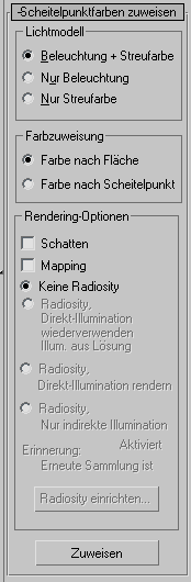

  3. Öffnen Sie das Rollout "Scheitelpunktfarben zuweisen".
    Anmerkung: Dieses Rollout enthält dieselben Hilfsmittel wie das Dienstprogramm "Scheitelpunktfarben zuweisen".
  4. Wählen Sie in der Gruppe "Lichtmodell" die Optionen "Beleuchtung + Streufarbe".
  5. Klicken Sie auf "Zuweisen".
  6. Wählen Sie im Dialogfeld "Scheitelpunkt färben" die Option (Scheitelpunkt-Farbanzeige – schattiert), um die Scheitelpunktbeleuchtung im Scheitelpunktfarben-Map anzuzeigen.

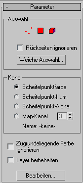

Rollout "Parameter"
Bereich "Auswahl"
Die in diesem Bereich enthaltenen Steuerelemente sind mit den Auswahlsteuerelementen im Auswahlbereich des Rollouts "Scheitelpunkt übertr." identisch.
Bereich "Kanal"
Mit diesen Steuerelementen wird festgelegt, auf welchen Kanaltyp sich das Scheitelpunkt-Mallayer auswirkt und auf welcher Map-Kanal-Nummer das Malen stattfindet.
  • Scheitelpunktfarbe Wählen Sie diese Option für eine Übertragung auf ein Scheitelpunkt-Farblayer.
  • Scheitelpunkt-Illum. Wählen Sie diese Option für eine Übertragung auf ein Scheitelpunkt-Illuminationslayer.
  • Scheitelpunkt-Alpha Wählen Sie diese Option für eine Übertragung auf ein Scheitelpunkt-Transparenzlayer.
  • Map-Kanal Wählen Sie diese Option für eine Übertragung auf einen spezifisch genannten oder nummerierten Map-Kanal.
    Zahlenauswahlfeld "Map-Kanal"
    Legt die Kanalnummer fest. Es ist nur verfügbar, wenn "Map-Kanal" ausgewählt wurde.
Anmerkung: Falls Sie auf einen Layer Farben gemalt haben und dann die Kanaleinstellung ändern, werden die Malinformationen auf den neuen Kanal angewendet. Wenn Sie z. B. "Scheitelpunktfarbe" wählen und malen und dann "Scheitelpunkt-Illum" aktivieren, werden die Malinformationen aus dem Kanal "Scheitelpunktfarbe" entfernt und stattdessen auf den Kanal "Scheitelpunkt-Illum" angewendet.
Name
Wenn für einen Kanal ein Name definiert wurde, wird er hier angezeigt. Kanäle können über das Dienstprogramm Kanalinfo benannt werden.
Zugrundeliegende Farbe ignorieren
Wenn diese Option aktiviert ist, ignoriert der Modifikator "Scheitelpunkt färben" alle Scheitelpunktfarben, die er von unten im Stapel erhält. Folglich sehen Sie die Originalfarben des Layers auf einem ansonsten weißen Objekt. Der Verschmelzungsmodus hat keine Auswirkung (er verhält sich wie der Normalmodus), da die Basisfarbe als transparent betrachtet wird, sodass der Layer mit nichts verschmolzen wird.
Der Zweck dieser Option ist die Isolierung eines Layers von den darunter liegenden Farben, damit der Benutzer die Originaldaten des Layers leichter erkennt. Wenn diese Option aktiviert ist, wird der Layer nicht vollständig isoliert, da darüber liegende Layer sich dennoch auf das Ergebnis auswirken können. Um den aktuellen Layer vollständig isoliert anzuzeigen, muss der Benutzer diesen Layer bzw. die Option "Endergebnis zeigen" deaktivieren.
Die Verwendung der Schaltfläche "Zugrundeliegende Farbe ignorieren" sollte nur erforderlich sein, wenn in das Objekt am unteren Ende des Stapels bereits Scheitelfarben integriert sind. In anderen Fällen können Sie ganz einfach die Mallayer oder sonstigen Modifikatoren deaktivieren, die das Objekt mit Scheitelpunktfarben versehen. In diesem Fall würde das aktive Mallayer keine Scheitelpunktfarben von darunter liegenden Layern im Stapel erhalten. Dies hat zur Folge, dass alle Basisfarben als transparent behandelt und die Layerfarben im Originalzustand (d. h. unverschmolzen) angezeigt werden.
Anmerkung: Die Opazität der Layer in Abhängigkeit von Scheitelpunkten wird nicht im Stapel weitergegeben. Ein Mallayer-Modifikator entscheidet, ob ein darunter liegendes Objekt Scheitelpunktfarben enthält oder nicht, und behandelt demzufolge alle Basisfarben als transparent oder opak. Wenn Sie also nur einen einzigen Scheitelpunkt beispielsweise mithilfe von "Netz bearbeiten" malen, werden dem Objekt Scheitelpunktfarben unterstellt, und die Farben eines Mallayers werden mit dem (vorwiegend weißen) Netz vermischt, anstatt es als transparent zu behandeln.
Layer beibehalten
Wenn diese Option aktiviert ist, wird der Modifikator durch die Operation "Auf einzelnen Layer komprimieren" nicht gelöscht. Da mit der Option "Auf einzelnen Layer komprimieren" zwei unabhängige Aktionen ausgeführt werden (Erstellen eines neuen Modifikators aus zusammengesetzten Farben und anschließendes Löschen vorhandener Modifikatoren), kann mit dieser Option nur die erste Aktion ausgeführt werden. Das heißt, dass Sie Farben mit einem neuen Mallayer einbacken können, ohne die alten Modifikatoren löschen zu müssen.
Bearbeiten
Öffnet das frei verschiebbare Dialogfeld "Scheitelpunkt färben", falls dieses geschlossen wurde
Dieses Rollout bietet Ihnen Zugriff auf dieselben Steuerelemente wie das Dienstprogramm "Scheitelpunktfarben zuweisen". Mit diesen Steuerelementen können Sie die Szenenbeleuchtungsinformationen mit dem Scheitelpunktkanalsystem einbacken.
