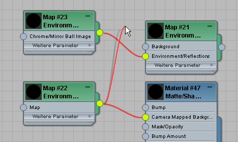

  1. Öffnen Sie den erweiterten Material-Editor.
  2. Ziehen Sie die Schaltfläche "Umgebungs-Map" aus dem Dialogfeld "Umgebung und Effekte" auf das aktive Fenster im Material-Editor. Verwenden Sie die Instanzoption.
  3. Doppelklicken Sie auf den Knoten des Umgebung/Hintergrund-Switchers, um das Rollout der Map im Parametereditor anzuzeigen.

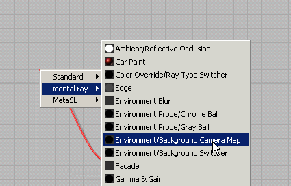

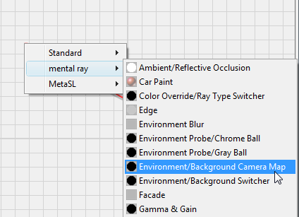

  4. Ziehen Sie eine Vernetzung aus der·Eingangsbuchse "Hintergrund" des·Knotens "Umgebung/Hintergrund-Switcher", und lassen Sie die Maustaste los, um das·kontextabhängigen Popup-Menü anzuzeigen.
    Wählen Sie aus dem Popup-Menü die Option "mental ray" "Umgebung/Hintergrund Kamera-Map".
  5. Doppelklicken Sie auf den·Knoten "Umgebung/Hintergrund Kamera-Map", damit Sie die Map-Parameter sehen können. Klicken Sie auf dem Rollout "Umgebung/Hintergrund Kamera-Map – Parameter" auf die Schaltfläche "Durchsuchen" und öffnen Sie erneut das Hintergrundbild.
  6. Ziehen·Sie im Material-Editor Gruppe "Ansicht" eine Vernetzung aus der Eingangsbuchse "Umgebung/Reflexionen" des Knotens "Umgebung/Hintergrund-Switcher". Über das Popup-Menü wählen Sie "mental ray" "Umgebungsprobe/Chromball".

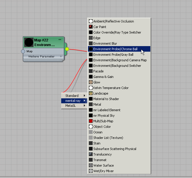

  7. Doppelklicken Sie auf den Knoten "Umgebungsprobe/Chromball", sodass Sie die Parameter des Maps sehen können. Klicken Sie auf dem Rollout "Umgebungsprobe/Chromball-Shaders – Parameter" auf die Schaltfläche "Durchsuchen", und öffnen Sie das Bild mit dem zugeschnittenen Foto des Chromballs.
    Wenn die beiden Fotos unterschiedliche Belichtungen aufweisen, wählen Sie die Einstellung "Multiplikator" für eine oder beide Maps, um sie in Übereinstimmung zu bringen.

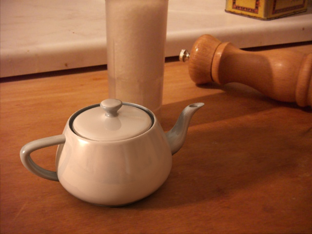

    Als Nächstes fertigen Sie ein rudimentäres Modell an, das die Objekte repräsentiert, die bereits im Hintergrund vorhanden sind. Sie benötigen wenigstens eine einfache Ebene für den "Boden", um darauf Elemente zu platzieren.
    Anmerkung: Sie können Ihre Arbeiten einfacher erkennen, wenn Sie das Ansichtsfenster (Alt+W) maximieren und den Drahtgittermodell-Anzeigemodus verwenden.
Richten Sie das Matte-Objekt und ein schattenwerfendes Objekt ein:
  1. Richten Sie das Ansichtsfenster so aus, dass es mit dem Winkel des Fotos so genau wie möglich übereinstimmt.
  2. Erstellen Sie einige Geometrieelemente. Fügen Sie in diesem Beispiel eine Ebene hinzu, die den Boden repräsentieren soll.
  3. Fügen Sie eine Teekanne oben auf der Ebene hinzu. Dieses Element wird vorübergehend für die Feineinstellung der Schatten verwendet.
  4. Erstellen Sie im Material-Editor ein Arch & Design-Material, ändern Sie die Farbe in weiß und wenden Sie sie auf die Teekanne an.

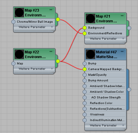

Richten Sie als Nächstes das Mattheit/Schatten/Reflexion-Material ein:
  1. Aktivieren Sie im Material-Editor den vorhandenen Umgebung/Hintergrund Switcher-Map.
  2. Klicken Sie mit der rechten Maustaste auf die Schaltfläche "Hintergrund-Map", und wählen Sie die Option "Kopieren".
  3. Fügen Sie einen·Mattheit/Schatten/Reflexion-Materialknoten in der·aktiven Ansicht hinzu. Doppelklicken Sie auf den Knoten, um die Parameter des Materials anzuzeigen.
  4. KIicken Sie mit der rechten Maustaste auf dem Rollout "Mattheit/Schatten/Reflexion - Parameter" auf die Schaltfläche für den Hintergrund "Kamera-Map", und wählen Sie "Einfügen (Instanz)".
    Daraufhin wird dasselbe Hintergrund-Map wie im Umgebungs-Switcher in das Hintergrund-Map im Material als Instanz platziert.
    Im erweiterten Material-Editor können Sie dasselbe Map mit beiden Komponenten vernetzt sehen.
    Tipp: Drücken·Sie in der aktiven Ansicht des Material-Editors L zum Anordnen der Knoten und Vernetzungen.

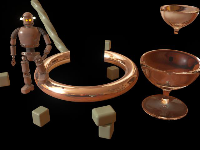

Damit wird die grundlegende Einrichtung abgeschlossen. Wenn Sie nun rendern, sollte die Teekanne über dem Hintergrundbild überlagert angezeigt werden. Unter der Teekanne sollten sich weiche Schatten befinden, die von der Umgebungsokklusion kommen.

    Wenn Sie jetzt rendern, enthält das resultierende Bild weiter alle Reflexionen, Lichtquellen usw. vom Hintergrund, jedoch nicht den eigentlichen Hintergrund. Schatten befinden sich im Alpha-Kanal, deshalb eignet sich das Bild für das direkte Zusammenstellen über dem Hintergrundbild.

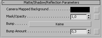

Rollout "Mattheit/Schatten/Reflexion-Parameter"
Stellt die Farbe oder den Map für das Mattheits-Material ein. Zur Verwendung des Szenenhintergrunds klicken Sie auf die Map-Schaltfläche, durchsuchen Sie die Szene, und wählen Sie das·Umgebungs-Map. Diese Schaltfläche ist ein Kurzbefehl. Sie können das Hintergrund-Map auch im Rollout Maps zuweisen.
Anmerkung: Anders als das herkömmliche Mattheit/Schatten-Material, wählt dieses Material nicht automatisch den Hintergrund (d. h. die Szenenumgebung) als Farbe. Sie müssen stattdessen den Hintergrund explizit angeben. Es gibt verschiedene Möglichkeiten, dies zu tun:
  • Die gängigste Methode besteht in der Verwendung eines Bildschirm-projizierten Map. Wenn Sie jedoch ein Bitmap-Map mit einer Bildschirm-Umgebungs-Map verwenden, treten Fehler auf, weil Reflexionen nicht korrekt verarbeitet werden. Stattdessen empfehlen wir für diesen Zweck die Verwendung des Umgebung/Hintergrund Kamera-Map-Shaders. Dieser Shader projiziert die Textur zurück von der aktuellen Renderkamera.
  • Alternativ können Sie die Farbe in allen gültigen UV-Texturräumen anwenden, z. B., wenn Sie zuvor die Textur in den Texturraum projiziert haben.
  • Eine dritte Option besteht in der Projizierung des Hintergrunds zum Zeitpunkt des Renderns mit dem Kamera-Map pro Pixel-Map.
Maske/Opazität
Die Opazität des Materials. Vorgabe = 1,0.
Klicken Sie auf die Map-Schaltfläche, um ein Opazitäts-Map zuzuweisen. Diese Schaltfläche ist ein Kurzbefehl. Sie können ein Opazitäts-Map auch mit dem Rollout "Maps" zuweisen.
Tipp: Ein Anwendungsfall für die Einstellung "Maske/Opazität" besteht in der Verfeinerung eines groben Platzhalterobjekts. Beispielsweise kann die Platte den Arm einer Figur enthalten und Sie fügen ein CG-Objekt hinzu, das hinter den Arm der Figur platziert werden soll und/oder das einen Schatten auf den Arm der Figur wirft. Sie erstellen eine einfache Platzhaltergeometrie (vielleicht einen Zylinder), und Sie verwenden dann einen Bildschirm-projizierten Opazitäts-Map, der die genauen Kanten des Arms definiert. Wenn der Arm in der Platte darüber hinaus Bewegungsunschärfe aufweist oder sich außerhalb des Fokus befindet, können Sie mit der Opazitätsmaske den Rand der Unschärfe abwedeln.

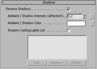

Rollout "Schatten"
Schatten erhalten
Wenn diese Option aktiviert ist, kann die Oberfläche Schatten erhalten. Vorgabe = Aktiviert.
Wenn die Lichtquellenliste "Schattenwurf" deaktiviert wird, werfen alle Lichtquellen Schatten auf der Oberfläche.
Umgebungs-/Schattenintensität
Die Menge des Umgebungslichts in der Szene, praktisch, wie dunkel die Schatten sind. Vorgabe = 0,2.
Sofern die bildbasierte Beleuchtungsfunktion (Image Based Lighting, IBL) aktiviert ist, verwendet das Mattheit/Schatten/Reflexion-Material auch Himmelslichter zur Schattenerzeugung. In diesem Fall ist es nicht erforderlich, die Umgebungs-/Schattenintensität festzulegen, sondern nur den Wert 0.0. Wenn IBL nicht verwendet wird, kann das Material kein Licht aus Himmelslichtern nutzen. Jegliche Schattierung muss daher aus der Umgebungsokklusionsfunktion stammen.
Wenn also der Shader zusammen mit einem Himmelslicht verwendet wird und IBL deaktiviert ist, sollte der Wert für die Umgebungs-/Schattenintensität ähnlich ausfallen wie die Lichtstärke aus dem Himmelslicht.
Der Einheitenwert für diese Einstellen hängt von der Beleuchtungseinheit ab. Wenn Sie die mr-fotografische Belichtungssteuerung verwenden und für "Physikalische Skalierung" die Einstellung "Physikalische Einheiten" (cd/m2) wählen, wird dieser Wert als physikalischer Wert angegeben und muss u. U. in Hunderten (oder Tausenden bei Außenaufnahmen, die von mental ray-Sonne und -Himmel beleuchtet werden) vorliegen. Wenn Sie jedoch nicht die Belichtungssteuerung verwenden oder für "Physikalische Skalierung" als Einstellung "Ohne Einheiten" wählen, befindet sich dieser Parameter in einem "traditionellen" Einheitenraum mit 0 als Schwarz und 1 als Weiß.
Anmerkung: Dieses "Umgebungslicht" wird von der Umgebungsokklusion beeinflusst, d. h. es wird durch die Okklusion an den Kontaktpunkten und in Bereichen, die sich ausgeblendet unter dem Objekt befinden, abgedunkelt.
Umgebungs-/Schattenfarbe
Wenn Sie hier eine Farbe oder ein Map einstellen, werden die Schatten getönt. Verwenden Sie eine neutrale Farbe für eine genaue Schattentönung.
Klicken Sie auf die Map-Schaltfläche, um ein Umgebungsfarben-Map zuzuweisen. Diese Schaltfläche ist ein Kurzbefehl. Sie können ein Umgebungsfarben-Map auch mit dem Rollout "Maps" zuweisen.
Wenn diese Option aktiviert ist, können Sie über die Schaltflächen "Hinzufügen"/"Ersetzen"/"Löschen" die Liste bearbeiten und dabei Lichtquellen angeben, die auf der Oberfläche Schatten werfen. Damit die Lichtquellenliste aktiv ist, muss auch die Option "Schatten erhalten" aktiviert sein.
Wenn diese Option deaktiviert und "Schatten erhalten" aktiviert ist, werfen alle Lichtquellen in der Szene Schatten auf der Oberfläche.
Anmerkung: Lichtquellen, die Schatten werfen, dienen als Repräsentation von realen Lichtquellen auf der Hintergrundplatte, wie die Sonne oder künstliche Lichtquellen. Weitere Informationen finden Sie unter Rollout "Direkt-Illumination".

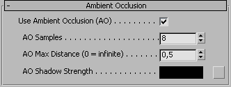

Rollout "Umgebungsokklusion"
Umgebungsokklusion (AO) verwenden
Wenn diese Option aktiviert ist, wird die Oberfläche von der Umgebungsokklusion beeinflusst. Vorgabe = Aktiviert.
AO-Samples
Die Anzahl der Umgebungsokklusionsstrahlen, die ausgesendet werden. Vorgabe = 8.
Max. Entfernung UO
Die Reichweite der Umgebungsokklusionsstrahlen. Bei 0.0 ist die Wegstrecke der Strahlen nicht begrenzt. Die Leistung wird durch die Verwendung von kurzen Strahlen verbessert, aber der Effekt der Umgebungsokklusion wird lokalisiert. Vorgabe = 50,0.
AO Schattenstärke
Die Dunkelheit der Schatten, die von der Umgebungsokklusion verursacht wird. Der Vorgabewert ist Schwarz, Sie können jedoch durch Auswahl einer helleren Farbe einen weniger ausgeprägten Schatteneffekt verursachen.

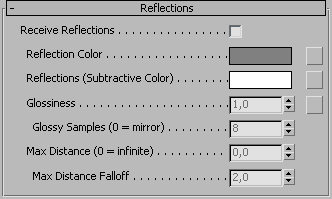

Rollout "Reflexionen"
Erhalten von Reflexionen
Wenn diese Option aktiviert ist, wird die Umgebung durch die Oberfläche reflektiert. Vorgabe = Deaktiviert.
Reflexionsfarbe
Reflexionen sind in dieser Farbe getönt. Verwenden Sie eine neutrale Farbe für genaue Reflexionen.
Klicken Sie auf die Schaltfläche, um ein Reflexions-Map zuzuweisen. Diese Schaltfläche ist ein Kurzbefehl. Sie können ein Reflexions-Map auch mit dem Rollout Maps zuweisen.
Reflexionen (Subtraktivfarbe)
Die subtraktive Farbe für Reflexionen. Dieser Betrag wird von der Platte entfernt, bevor die Reflexionen hinzugefügt werden. Wenn "Schwarz" eingestellt wurde, wird nichts entfernt und die Reflexionen werden rein additiv oben auf der Platte hinzugefügt. Bei 50 % Grau werden die Pixel der Platte auf 50 % der Intensität reduziert und die Reflexionen werden darüber hinzugefügt, usw.
Diese Einstellung wird verwendet, wenn die Platte einen Bereich mit vielen Reflexionen enthält, die entfernt werden müssen, bevor die neue synthetische Reflexion hinzugefügt wird.
Glossiness (Hochglanz)
Der Hochglanz der Reflexionen. Vorgabe = 1,0.
Klicken Sie auf die Map-Schaltfläche, um ein Hochglanz-Map zuzuweisen. Diese Schaltfläche ist ein Kurzbefehl. Sie können das Hochglanz-Mapping auch im Rollout Maps zuweisen.
Glanz-Samples
Die Anzahl der Hochglanzreflexions-Samples. Vorgabe = 8.
Max. Entfernung
Bei anderen Werten als der Vorgabe 0.0 wird die Entfernung begrenzt, von der die Reflexionen aus geworfen werden.
Max. Entfernung - Falloff
Die Falloff-Kurve für Reflexionen bei maximaler Entfernung. Bei niedrigeren Werten erfolgt ein schnellerer Falloff. Vorgabe = 2.0.

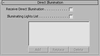

Rollout "Direkte Illumination"
Anmerkung: Die auf diesem Rollout angegebenen Lichtquellen beleuchten tatsächlich den Hintergrund, anders als die Schatten werfenden Lichtquellen. Damit der Effekt korrekt ausgeführt werden kann, müssen Sie aus diesem Grund sicherstellen, dass es in beiden Listen keine Lichtquelle gibt.
Direkte Illumination erhalten
Wenn diese Option aktiviert ist, wird die Oberfläche so gerendert, als würde sie indirekt beleuchtet. Vorgabe = Deaktiviert.
Wenn die Liste der Illuminationslisten deaktiviert ist, illuminieren alle Lichtquellen in der Szene die Oberfläche.
Liste der illuminierenden Lichtquellen
Wenn diese Option aktiviert ist, können Sie über die Schaltflächen "Hinzufügen"/"Ersetzen"/"Löschen" die Liste bearbeiten und dabei Lichtquellen angeben, die die Oberfläche illuminieren. Damit die Lichtquellenliste aktiv ist, muss auch die Option "Direkte Illumination erhalten" aktiviert sein.

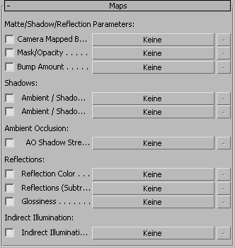

Rollout Maps
In diesem Rollout können Sie vielen der Mattheit/Schatten/Reflexion-Parameter ein Map oder einen Shader zuweisen. Sie können auch in dem Rollout, in dem der Parameter zuerst angezeigt wird, Maps und Shader zuweisen: Der wichtigste Nutzen dieses Rollouts besteht darin, dass Sie den Shader eines Parameters mit dem Kontrollkästchen aktivieren bzw. deaktivieren können, ohne das Map zu entfernen.
Die Schaltfläche rechts neben einer Haupt-Shader-Schaltfläche ist für Shader gedacht, die mehrere Parameter zurückgeben können. Wenn der Komponente ein Shader zugewiesen wird, der mehrere Parameter zurückgibt, wird in der QuickInfo der Schaltfläche der Parametername angezeigt.
