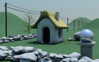

Die Lösungen mental ray-Sonne und -Himmel wurden entworfen, um physikalisch glaubhafte Tageslichtsimulationen und präzise Darstellungen von Tageslichtszenarien zu ermöglichen.
In 3ds Max wird dies durch die Verwendung zweier spezieller fotometrischer Lichtquellen und eines Umgebungsshaders erreicht, die miteinander kombiniert werden können:
- Die fotometrische Lichtquelle "mr-Sonne" ist für das Sonnenlicht, das direkt von der Sonne ausgestrahlte Licht, verantwortlich.
Die Szene wird nur durch mr-Sonne beleuchtet.
- Die fotometrische Lichtquelle "mr-Himmel" ist für das Himmelslicht verantwortlich. Sie simuliert das tatsächlich auftretende Phänomen indirekten Lichtes, hervorgerufen durch die Streuung des Sonnenlichts in der Atmosphäre.
Die Szene wird nur durch mr-Himmel beleuchtet.

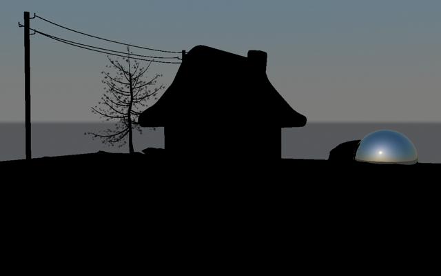

- Der Umgebungsshader "mr-Physischer Himmel" ist für die sichtbare Darstellung der Sonnenscheibe und des Himmels verantwortlich, sowohl für die Kamera in Reflexionen und Refraktionen als auch für die virtuelle Grundebene (in der folgenden Abbildung grau dargestellt).
mr-Physischer Himmel ist sichtbar, jedoch enthält die Szene keine Beleuchtung.
Diese Lichtquellen sollten zusammen verwendet werden: mr-Sonne und mr-Himmel werden innerhalb des 3ds Max -Tageslichtsystems angezeigt. Zusammen verwendet wird die Lösung als Sonne und Himmel bezeichnet.

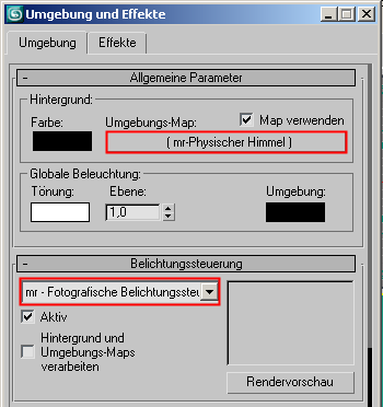

- Öffnen Sie das Dialogfeld "Umgebung" (drücken Sie 8) und stellen Sie sicher, dass "Allgemeine Parameter"
"Umgebungsmap" auf "mr-Physischer Himmel" sowie "Belichtungssteuerung" auf "mr - Fotografische Belichtungssteuerung" gesetzt ist.

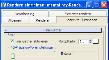

- Öffnen Sie das Dialogfeld "Renderausgabe einrichten" (F10), wechseln Sie zur Registerkarte "Indirekte Illumination", und vergewissern Sie sich, dass die Option "Final Gather aktivieren" aktiviert ist. Wählen Sie die Voreinstellung "Entwurf" als Ausgangspunkt. Dies ist die Position ganz links am Schieberegler "FG-Präzision-Voreinstellungen".

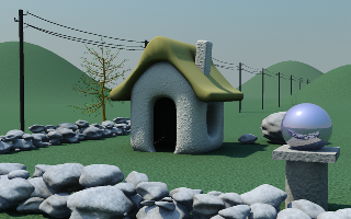

Achtung: Wenn Sie "Sonne & Himmel" verwenden, vergewissern Sie sich, dass die Option "Final Gather aktivieren" aktiviert ist. Da es sich beim Himmelslicht um eine Form von indirektem Licht handelt, kann es nur mithilfe von "Final Gather" gerendert werden. Ohne "Final Gather" werden Sonnenschatten nicht bläulich dargestellt, wie sie in Wirklichkeit aussehen, sondern unnatürlich dunkel oder schwarz.
 Final Gather deaktiviert
 Final Gather aktiviert

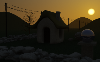

- Rendern Sie mit Sonne und Himmel. Um für andere Effekte andere Zeiten, Daten und Orte im Tageslichtsystem anzugeben, verwenden Sie auf der Bewegungsgruppe
Einstellungen für "Steuerparameter" oder aktivieren "Manuell überschreiben", um die Sonne von Hand zu platzieren. Tipp: Sie erzielen ein ansprechenderes Bild, wenn Sie die Einstellungen in "mr - Fotograf. Belichtungssteuerung" anpassen.
 6 Uhr
 9 Uhr
 13 Uhr
 18 Uhr
 19 Uhr
 Manuelle Sonnenposition

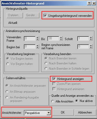

- Öffnen Sie das Dialogfeld "Ansichtsfenster-Hintergrund": Menü "Ansichten"
Ansichtsfenster-Hintergrund.
- Aktivieren Sie im Bereich "Hintergrundquelle" die Option "Umgebungshintergrund verwenden".
- Stellen Sie sicher, dass am unteren Rand des Dialogfelds die Option "Ansichtsfenster" auf "Perspektive" gesetzt ist, und aktivieren Sie dann "Hintergrund anzeigen" in der unteren rechten Gruppe von Steuerelementen.
- Klicken Sie auf "OK".
Nach einem kurzen Moment zeigt der Ansichtsfenster-Hintergrund die Umgebung.
- Umkreisen Sie bei Bedarf das Ansichtsfenster "Perspektive", um einen Blick auf den Horizont zu erhalten.

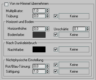

Die wichtigsten allgemeinen Parameter sind jene, die für das gesamte Schattierungs- und Farbmodell verantwortlich sind.
Anmerkung: mr-Sonne und mr-Physischer Himmel können auch von einem deaktivierten mr-Himmel Parameter erben.
- Multiplikator
- Ein Skalarmultiplikator für die Lichtausgabe. Vorgabe = 1,0.

Bereich "Horizont und Boden"
- Horizonthöhe
- Die vertikale Position des Horizonts.
Beim Vorgabewert von 0,0 wird der Horizont auf Standardhöhe platziert. Da der Horizont jedoch unendlich weit entfernt ist, kann dies Probleme beim Verbinden mit einer endlichen Geometrie hervorrufen, die den Boden darstellen soll. Weitere Probleme können beim Rendern von Orten auftreten, die sich in großer Höhe befinden, wie die Spitze eines Berges oder eines Wolkenkratzers in New York, wenn sich der Horizont "unterhalb" des Betrachters befindet.
Dieser Parameter ermöglicht die Anpassung der Horizontposition. Beachten Sie, dass dieser Horizont in einem dreidimensionalen Raum nicht wirklich auf einer bestimmten Höhe existiert. Er ist vielmehr ein Schattierungseffekt für Strahlen unterhalb eines bestimmten Winkels. Mit diesem Parameter wird dieser Winkel angepasst. Der gesamte verfügbare Bereich ist äußerst umfangreich. Er reicht von -10,0 (Horizont „ganz unten“) bis 10,0 (Horizont im Zenit). In der Praxis sind jedoch nur deutlich kleinere Werte wirklich sinnvoll. Um beispielsweise den Horizont genau unterhalb des Rands einer endlichen sichtbaren Grundebene zu "drücken", verwenden Sie –0,2.
Anmerkung: Die Horizonthöhe beeinflusst nicht nur die visuelle Darstellung des Horizonts für die Lichtquelle "mr-Himmel", sondern auch die Farbe von mr-Sonne. Mit anderen Worten: Der Punkt, an dem die Sonne untergeht, ändert sich, wenn die Einstellung für die Horizonthöhe eine andere als 0,0 ist.
- Horizontunschärfe
- Die Unschärfe, mit der der Horizont gerendert wird.
Bei einem Wert von 0,0 wird der Horizont vollkommen scharf dargestellt. In der Regel sind nur Werte kleiner als 0,5 sinnvoll. Der gesamte Bereich reicht jedoch bis 10,0. Bei diesem Wert ist der Horizont vollkommen unscharf, d. h., es ist kein Horizont mehr vorhanden.
