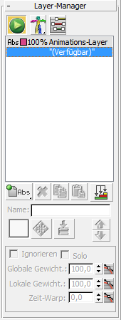

So erstellen Sie einen lokalen Anpassungslayer:
Markieren Sie in der Liste der Layer ggfs. den Eintrag "Verfügbar".
3ds Max erstellt einen neuen Layer unterhalb des vorhandenen.
Dieser neue Layer ist aktiv und wird mit 100% gewichtet, d. h., Sie können sofort mit der Anpassung der Animation beginnen.

So erstellen Sie einen Weltanpassungslayer:
Stellen Sie sicher, dass in der Layerliste der Eintrag "Verfügbar" markiert ist.
3ds Max erstellt einen neuen Weltanpassungslayer unterhalb des vorhandenen.
Dieser neue Layer ist ausgewählt und wird mit 100% gewichtet, d. h., Sie können sofort mit der Anpassung der Animation beginnen.
