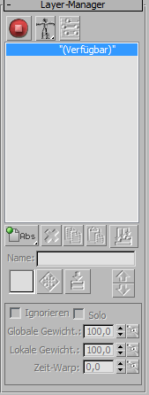

  1. Wählen Sie einen beliebigen Teil des CAT-Rigs aus.
  2. Öffnen Sie in der Bewegungsgruppe das Rollout "Layer-Manager".
  3. Halten Sie die Schaltfläche (Abs) gedrückt, sodass sich das Flyout öffnet, und bewegen den Mauszeiger dann auf die zweite Abs-Schaltfläche.
    In der Liste des Layer-Managers wird ein absoluter Layer erstellt.
  4. Klicken Sie oberhalb der Liste auf (Modus), um in den Animationsmodus zu wechseln.
Sie können nun mit dem Erstellen von Keyframes beginnen.
