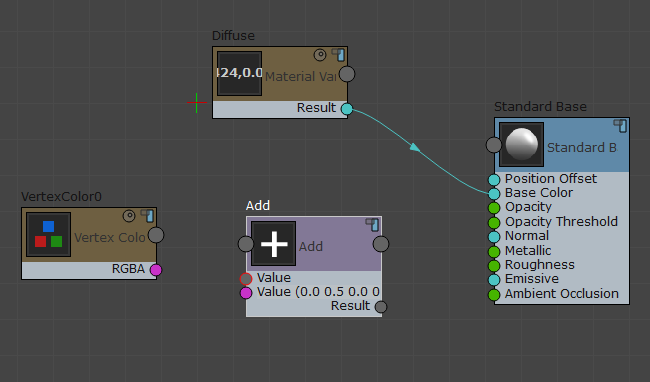

- Wenn Sie die Szene aus dem vorherigen Beispiel verwenden, löschen Sie die Vernetzung zwischen dem Knoten VertexColor0 und dem normbasierten Knoten
Eingabe Basisfarbe.
- Erstellen Sie einen benutzerdefinierten Stingray-Shader und fügen Sie als Vorgabebasis
Eingabe Basisfarbe eine Farbe oder ein Map hinzu.
- Weisen Sie mit dem Material-Editor eine Farbe, die über keine grüne Komponente verfügt, zu.
- Hinzufügen eines Math
Knoten hinzufügen Klicken Sie auf das zweite Werteingabefeld und ändern Sie die Vorgabezeichenfolge auf 0 0.5 0 0.

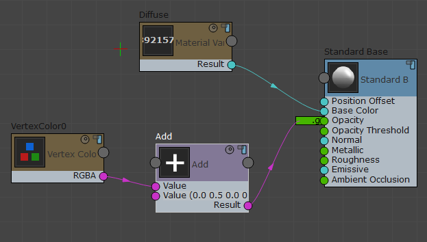

- Fügen Sie Eingaben für den Scheitelpunkt hinzu
Scheitelpunktfarbknoten 0 auf das Diagramm und vernetzen Sie es mit dem anderen ersten Eingabewert des hinzugefügten Knotens.
- Vernetzen Sie das Ausgabeergebnis des hinzugefügten Knotens mit der Eingabe für die Opazität des normbasierten Knotens.
In den Ansichtsfenstern Schattiert und Realistisch wird der Dinosaurier dunkler.

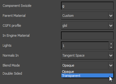

- Klicken Sie auf den Eingabekanal Opazität des normbasierten Knotens. Ändern Sie in der Gruppe Eigenschaften den Wert des Komponenten-Swizzle auf g.
Der Dinosaurier wird erneut in den Ansichtsfenstern angezeigt.
- Ändern Sie in der Gruppe Eigenschaften den Verschmelzungsmodus von Opak auf Transparent.
Der zum grünen Scheitelpunktfarbkanal hinzugefügte Wert 0.5 führt dazu, dass alle Bereiche, die Grünen enthalten, weniger transparent dargestellt werden als der Rest der Figur.
Dieser Effekt ist am besten in den schattierten Ansichtsfenstern sichtbar.
