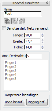

Bearbeiten von Handflächen und Knöcheln
Zu den Handflächen-Parametern gehören Abmessungen und ein Listenfeld zum Hinzufügen und Entfernen von Fingern. Das Rollout "Knöchel einrichten" ist identisch aufgebaut.
Benutzeroberfläche
Name
Der Name der Handfläche. Siehe Verwenden des Benennungssystems von CAT.
Kopieren/Einfügen/Gespiegelt einfügen
Schaltflächen zum Kopieren und Einfügen der Handflächen-Einstellungen aus bzw. in andere Handflächen. Siehe Kopieren und Einfügen von Rig-Teilen.
Benutzerdef. Netz verwend.
Aktiviert und deaktiviert das benutzerdefinierte Netz für diese Handfläche. Siehe Anpassen der Geometrie in CAT-Bones.
Länge/Breite/Höhe
Die Ausdehnung der Handfläche in der entsprechenden Richtung (in CATUnits).
[Gruppe Finger]
Anzahl der Finger
Die Anzahl der Finger (oder Zehen) der Handfläche. Bereich = 0 bis 100.
Nach dem Hinzufügen können die Finger und ihre Bones durch Auswahl eines Finger-Bones bearbeitet werden. Siehe Bearbeiten von Fingern.
Anmerkung: Wenn Sie Finger hinzufügen oder entfernen, werden die Finger automatisch am Ende der Handfläche verteilt. Standardmäßig ist Finger 1 der Daumen.
