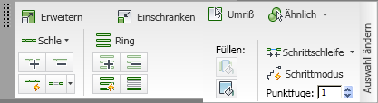

Die Gruppe "Auswahl ändern" bietet Hilfsmittel für das allgemeine Erweitern und Reduzieren von Unterobjektauswahlen sowie im Hinblick auf Schleifen und Ringe.
Gruppe "Auswahl ändern" in minimierter Multifunktionsleiste
Gruppe "Auswahl ändern" in maximierter Multifunktionsleiste mit Erweiterung
Frei verschiebbare Gruppe "Auswahl ändern" mit Erweiterung
Bei dieser Funktion wird ein Rand als Kantenauswahl behandelt.
Mit den Optionen "Erweitern" und "Wachsen" können Sie benachbarte Elemente an den Kanten der aktuellen Auswahl hinzufügen oder von dort entfernen. Das funktioniert auf jeder Unterobjektebene.
Wählt eine oder mehrere Schleifen auf Grundlage der aktuellen Unterobjektauswahl aus. Die Option Schleife in der Multifunktionsleiste funktioniert auf allen Unterobjektebenen, während die Option Schleife in der Modifikatorgruppe nur für Kanten funktioniert.
Wenn der Maya-Modus aktiv ist, können Sie über UMSCHALTTASTE + Klicken keine Schleife auswählen. Stattdessen werden Objekte über Umschalttaste + Klicken ausgewählt, oder die Auswahl wird aufgehoben.
