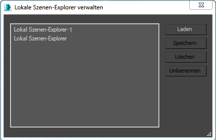

Beim erstmaligen Öffnen des Dialogfelds Szenen-Explorer verwalten werden alle lokalen Szenen-Explorer aufgelistet. In der Liste können Sie Folgendes tun:
  • Um ein aufgeführtes Element zu öffnen, doppelklicken Sie auf den Namen in der Liste.
  • Um ein oder mehrere Listenelemente für die spätere Nutzung hervorzuheben, verwenden Sie die üblichen Methoden unter Verwendung der Maus wie Klicken, Ziehen und Strg+Klicken.
Laden
Öffnet das Dateidialogfeld "Szenen-Explorer laden". Markieren Sie eine INI-Datei der Explorer-Konfiguration und klicken Sie anschließend auf Öffnen. Die Datei wird als lokaler Explorer geöffnet.
Wenn es sich bei der Datei nicht um eine gültige Szenen-Explorer-Datei handelt, wird nichts geladen und eine Fehlermeldung angezeigt.
Speichern
Ermöglicht das Speichern des markierten lokalen Szenen-Explorers als INI-Datei. Diese Option ist nur verfügbar, wenn ein einziger Listeneintrag markiert ist.
Tipp: Da lokale Szenen-Explorer automatisch mit der Szene gespeichert und geladen werden, ist es in der Regel nicht nötig, sie separat zu speichern. Wenn Sie einen lokalen Szenen-Explorer im Vorgabeordner speichern, wird dieser später als globaler Szenen-Explorer zur Verfügung gestellt. Stellen Sie sicher, dass Sie den Explorer-Instanzen geeignete Namen zuweisen, um dieser Verhaltensänderung Rechnung zu tragen.
Löschen
Löscht alle markierten Szenen-Explorer-Instanzen aus der Szene. Dieser Schritt kann nicht rückgängig gemacht werden.
Umbenennen
Öffnet das kleine Dialogfeld Szenen-Explorer umbenennen, in dem der Name des Explorers in einem Eingabefeld hervorgehoben ist. Diese Option ist nur verfügbar, wenn ein einziger Listeneintrag markiert ist.
Tipp: Eine einfache Möglichkeit zum Umbenennen eines lokalen Szenen-Explorers bietet das Textfeld im Werkzeugkasten Ansicht.
Anmerkung: Globale und Szenen-Explorer für den Arbeitsbereich können nicht umbenannt werden.
