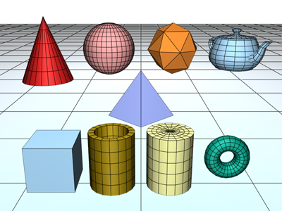

Geometrische Grundkörper sind Ihnen aus der realen Welt als Bälle, Rohre und Schläuche, Schachteln, Würfel und Ringe bekannt. In 3ds Max können Sie solche Objekte aus einem einzigen Grundkörper modellieren. Darüber hinaus können Sie mehrere Grundkörper zu komplizierteren Objekten kombinieren und diese mit Modifikatoren weiter verfeinern.
Eine Sammlung von Standard-Grundkörperobjekten
3ds Max enthält einen Satz von zehn einfachen Grundkörpern (siehe auch Erweiterte Grundkörper). Sie können die Grundkörper leicht mit der Maus im Ansichtsfenster erstellen (siehe Objekt erstellen). Die meisten Grundkörper können auch über die Tastatur erstellt werden. Diese Grundkörper werden im Rollout "Objekttyp" und im Menü "Erstellen" aufgelistet.
