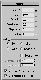

Die Standardeinstellungen erzeugen einen glatten Torus mit 12 Seiten und 24 Segmenten. Der Drehpunkt befindet sich in der Mitte des Torus auf der Ebene, die die Mitte des Torus schneidet. Höhere Werte für Seiten und Segmente erzeugen eine dichtere Geometrie, die zum Modellieren oder Rendern möglicherweise nötig ist.
Der Abstand von der Mitte des Torus zur Mitte des Querschnittskreises. Dies ist der Radius des Torusrings.
Der Radius des Querschnittskreises. Dieser Wert wird jedes Mal ersetzt, wenn Sie einen Torus erstellen. Vorgabe = 10.
Radius 1 und Radius 2
Der Grad der Rotation. Scheitelpunkte werden gleichmäßig um den Kreis gedreht, der die Mitte des Torusrings schneidet. Positive und negative Werte dieser Einstellung "rollen" die Scheitelpunkte in die entsprechende Richtung über die Oberfläche des Torus.
Rotation und Verdrehung
Der Grad der Verdrehung. Querschnitte werden um den Kreis gedreht, der die Mitte des Torus schneidet. Wenn Sie die Verdrehung beginnen, wird jeder folgende Querschnitt gedreht, bis der letzte Querschnitt über die gewünschte Gradzahl verfügt.
Wenn ein geschlossener (nicht aufgeschnittener) Torus verdreht wird, wird das erste Segment eingeengt. Sie können dies verhindern, indem Sie entweder Verdrehungen in 360-Grad-Schritten durchführen oder indem Sie unter "Segment ein" die Segment-Parameter auf 0 setzen, um einen vollständigen Torus zu erhalten.
Die Anzahl der radialen Unterteilungen um den Torus. Wenn Sie diese Anzahl reduzieren, können Sie anstelle von runden mehreckige Ringe erstellen.
Die Seitenanzahl für den Querschnittkreis des Torus. Indem Sie diese Anzahl reduzieren, können Sie prismenähnliche Querschnitte anstelle von runden erstellen.
Wählen Sie eine von vier Glättungsstufen:
Erstellt anstelle des gesamten 360-Grad-Torus einen abgeschnittenen Teil eines Torus.
Wenn die Option "Segment ein" aktiviert ist, wird hier der Winkel angegeben, bei dem der Torusabschnitt beginnt.
Wenn "Segment ein" aktiviert ist, wird hier der Winkel angegeben, bei dem der Torusabschnitt endet.
Erstellt die zum Anwenden von Map-Materialien auf den Torus notwendigen Koordinaten. Vorgabe = Aktiviert.
Diese Option steuert die Skalierungsmethode für auf das Objekt angewendete Textur-Mapping-Materialien. Die Skalierungswerte werden von den Einstellungen unter "Originalskalierung verwenden" im Rollout "Koordinaten" des angewendeten Materials festgelegt. Vorgabe = Deaktiviert.
