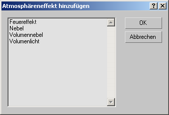

So fügen Sie einen Atmosphäreneffekt hinzu:
- Wählen Sie "Rendern"
"Umgebung". Das Dialogfeld "Umgebung und Effekte" wird angezeigt, und die Registerkarte "Umgebung" ist geöffnet.
- Klicken Sie auf der Registerkarte "Umgebung" unter "Atmosphäre" auf "Hinzufügen".
Das Dialogfeld "Atmosphäreneffekt hinzufügen" wird angezeigt.
- Wählen Sie die Effektart aus, die Sie hinzufügen möchten, und klicken Sie anschließend auf "OK".
Der Effekt wurde nun hinzugefügt. Passen Sie die Parameter mithilfe des Rollouts der Atmosphäre an.

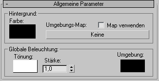

Rollout "Allgemeine Parameter"
Bereich "Hintergrund"
- Farbe
- Legt die Farbe für den Szenenhintergrund fest. Klicken Sie auf das Farbfeld, und wählen Sie im Dialogfeld "Farbauswahl" die gewünschte Farbe aus. Sie können den Farbeffekt animieren, indem Sie die Hintergrundfarbe bei aktivierter Auto-Key-Schaltfläche in einem Frame ändern, das nicht Null ist.
- Umgebungs-Map
- Auf der Schaltfläche Umgebungs-Map wird der Name des aktuellen Umgebungs-Maps angezeigt (oder „Keine“, falls kein Map zugewiesen ist). Für das Map müssen Umgebungs-Mapping-Koordinaten verwendet werden ("Kugelförmig", "Zylindrisch", "Schrumpfwicklung" oder "Bildschirm").
Klicken Sie zum Zuweisen eines Umgebungs-Maps auf die Schaltfläche, und wählen Sie anhand der Material-/Map-Übersicht ein Map aus.
Sie können ein Map aus einem Beispielfeld im Material-Editor auch ziehen und ablegen. Wenn der Erweiterte Material-Editor geöffnet ist, können Sie aus der Ausgangsbuchse eines Map-Knotens ziehen und auf dieser Schaltfläche ablegen. Sie können auch von einer Map-Schaltfläche im Material-Editor oder einem beliebigen anderen Ort der 3ds Max-Benutzeroberfläche ziehen und ablegen. Wenn Sie ein Map auf der Schaltfläche Umgebungs-Map ablegen, werden Sie in einem Dialogfeld gefragt, ob das Umgebungs-Map als (unabhängige) Kopie oder als Instanz des Quell-Maps erstellt werden soll.
Der vorgabegemäße
Mapping-Modus für Umgebungs-Maps ist jetzt "Kugelförmige Umgebung".
Um die Parameter des Umgebungs-Maps anzupassen (beispielsweise um ein Bitmap zuzuweisen oder die Koordinateneinstellungen zu ändern), ziehen Sie die Schaltfläche Umgebungs-Map in den Material-Editor und legen sie als Instanz ab. Legen Sie das Map im Kompakten Material-Editor auf einem nicht benutzten Beispielfeld ab. Legen Sie es im Erweiterten Material-Editor auf der aktiven Ansicht ab.
Anmerkung: Wenn Ihre Szene animierte Bitmaps (auch Materialien), Projektorlichter, Umgebungen usw. enthält, wird die Animationsdatei einmal pro Frame neu geladen. Die Verarbeitungsgeschwindigkeit beim Rendern sinkt, wenn Ihre Szene mehrere Animationen verwendet oder die Animationen selbst aus umfangreichen Dateien bestehen.
- Map verwenden
- Verwendet statt der Hintergrundfarbe ein Map für den Hintergrund. Durch das Zuweisen eines Maps wird dieses Kontrollkästchen aktiviert. Sie können es deaktivieren, um wieder die Hintergrundfarbe zu verwenden.
Bereich "Globale Beleuchtung"
- Tönung
- Sofern hier nicht Weiß eingestellt wird, werden alle Lichtquellen (außer dem Umgebungslicht) eingefärbt. Klicken Sie auf das Farbfeld. Dadurch wird das Dialogfeld "Farbauswahl" geöffnet, in dem Sie die gewünschte Tönungsfarbe auswählen können. Sie können die Tönungsfarbe animieren, indem Sie sie bei aktivierter Auto-Key-Schaltfläche in einem Frame ändern, das nicht Null ist.
- Stärke
- Multipliziert alle Lichtquellen in der Szene. Bei einer Stärke von 1,0 werden die verschiedenen, ursprünglichen Einstellungen der Lichtquellen unverändert übernommen. Durch eine Erhöhung der Stärke wird die Beleuchtung der Szene insgesamt verstärkt, durch eine Reduzierung wird sie vermindert. Dieser Parameter kann animiert werden. Vorgabe = 1,0.
- Umgebung
- Legt die Farbe des Umgebungslichts fest. Klicken Sie auf das Farbfeld, und wählen Sie im Dialogfeld "Farbauswahl" die gewünschte Farbe aus. Sie können den Lichteffekt animieren, indem Sie die Umgebungslichtfarbe bei aktivierter Auto-Key-Schaltfläche in einem Frame ändern, das nicht Null ist.

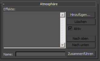

Rollout "Atmosphäre"
- Effektliste
- Zeigt die Warteschlange der Effekte, die hinzugefügt wurden. Sie werden in der Szene während des Renderns in linearer Reihenfolge ausgewertet. Je nach gewähltem Effekt wird dem Dialogfeld "Umgebung" das entsprechende Rollout für die Parameter des Effekts hinzugefügt.
- Feld Name
- Weist den Effekten in der Liste benutzerdefinierte Namen zu.
Sie können zum Beispiel unterschiedliche benutzerdefinierte Einstellungen für verschiedene Arten von Feuereffekten einrichten und ihnen eigene Namen wie "Funken" oder "Feuerball" geben.
- Hinzufügen
- Öffnet das Dialogfeld "Atmosphäreneffekt hinzufügen" (alle derzeit installierten Atmosphäreneffekte). Wählen Sie einen Effekt aus, und klicken Sie auf "OK", um den Effekt in die Liste aufzunehmen.
- Löschen
- Löscht einen ausgewählten Atmosphäreneffekt aus der Liste.
- Aktiv
- Hier können Sie die Effekte in der Liste einzeln aktivieren bzw. deaktivieren. Auf diese Weise können Sie Einzeleffekte innerhalb einer Liste komplizierter atmosphärischer Funktionen isolieren.
- Nach oben/Nach unten
- Verschiebt den ausgewählten Effekt in der Liste nach oben oder unten, um die Reihenfolge zu ändern, in der die atmosphärischen Effekte angewendet werden.
- Zusammenführen
- Führt Effekte aus anderen 3ds Max-Szenendateien zusammen.
Wenn Sie auf "Zusammenführen" klicken, wird das Dialogfeld "Öffnen" eingeblendet. Wählen Sie eine 3ds Max-Szene, und klicken Sie auf Öffnen. Im Dialogfeld "Atmosphäreneffekte zusammenführen" werden daraufhin die Effekte der Szene aufgelistet, die zusammengeführt werden können. Wählen Sie einen oder mehrere Effekte aus, und klicken Sie dann auf "OK", um sie in der Szene zusammenzuführen.
In der Liste werden nur die Namen der Atmosphäreneffekte angegeben, aber beim Zusammenführen eines Effekts werden auch die Lichter und Gizmos zusammengeführt, die an den Effekt gebunden sind. Wenn eines der zusammenzuführenden Objekte den gleichen Namen hat wie ein bereits in der Szene enthaltenes Objekt, werden in einer Warnmeldung folgende Möglichkeiten angeboten:
- Sie können das importierte Objekt umbenennen (indem Sie seinen Namen im Bearbeitungsfeld ändern).
- Sie können das importierte Objekt zusammenführen, ohne seinen Namen zu ändern. Dadurch erhalten Sie in der Szene zwei Objekte mit identischen Namen.
- Sie können das in der Szene bereits vorhandene Objekt löschen, indem Sie die Schaltfläche "Alten löschen" auswählen.
- Sie können die Option "Auf alle Duplikate anwenden" aktivieren, wodurch die gleiche Aktion auf alle weiteren duplizierten Objekte angewendet wird.
