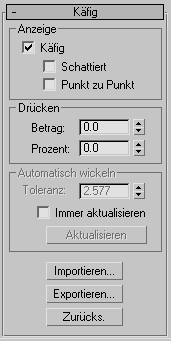

Rollout "Käfig" (Modifikator "Projektion")
Diese Einstellungen dienen zum Einstellen des Käfigs und seiner Anzeige. Der Käfig ist die nicht renderfähige Geometrie, die vom Modifikator "Projektion" als Ausgangsoberfläche für das Raytracing von Normalen verwendet wird.

Bereich Anzeigen
Käfig
Wenn diese Option aktiviert ist, wird der Käfig angezeigt. Wenn diese Option deaktiviert ist, wird der Käfig außer auf der Unterobjektebene "Käfig" ausgeblendet. Vorgabe = Aktiviert.
Der Käfig wird unabhängig von der Einstellung dieser Option auf der Unterobjektebene "Käfig" immer angezeigt. Weitere Informationen finden Sie unter Rollout "Auswahl" (Modifikator "Projektion").
  • Schattiert Wenn diese Option aktiviert ist, wird der Käfig mit einem transparenten Grau schattiert. Wenn diese Option deaktiviert ist, wird der Käfig als blaues Gitter angezeigt. Vorgabe = Deaktiviert.
    Die Option "Schattiert" kann auch nützlich sein, wenn Sie herausfinden müssen, ob sich Quellgeometrie innerhalb des Käfigs befindet, und wenn Sie den Käfig erweitern müssen, um mehr Geometrie aufzunehmen.
  • Punkt zu Punkt Wenn diese Option aktiviert ist, werden Scheitelpunkte im Käfig durch zusätzliche Linien mit Punkten auf dem Zielobjekt verbunden, um zu zeigen, wie die Projektion durchgeführt wird. Vorgabe = Deaktiviert.
Bereich "Drücken"
Mit diesen Steuerelementen können Sie die Größe des Käfigs als Ganzes oder für eine Unterobjektauswahl (falls zurzeit eine ausgewählt ist) einstellen (siehe Rollout Referenzgeometrie (Projektionsmodifikator)).
Betrag
Ändern Sie diesen Wert, um in 3ds Max-Einheiten die Größe des Käfigs einzustellen. Positive Werte vergrößern den Käfig, negative Werte reduzieren seine Größe. Vorgabe = 0,0.
Prozent
Ändern Sie diesen Wert, um die Größe des Käfigs prozentual einzustellen. Positive Werte vergrößern den Käfig, negative Werte reduzieren seine Größe. Vorgabe = 0,0.
Bereich "Automatisch wickeln"
Als Vorgabe erstellt der Modifikator Projektion nicht automatisch einen Käfig, der um die Geometrie gewickelt ist. Um den Käfig zu ändern, verwenden Sie die Einstellungen in diesem Bereich oder im Bereich "Drücken", oder stellen Sie auf der Unterobjektebene "Käfig" manuell Käfigscheitelpunkte ein.
Toleranz
Der Abstand zwischen dem Käfig und der Zielgeometrie in 3ds Max-Einheiten. Positive Werte liegen außerhalb der Quellgeometrie mit hoher Auflösung, und negative Werte liegen innerhalb der Quellgeometrie. Vorgabe = Variiert je nach Geometrie.
Immer aktualisieren
Wenn diese Option aktiviert ist, wird der Käfig automatisch rund um hochauflösende Geometrie erweitert, wenn sie der Liste hinzugefügt wird (siehe Rollout Referenzgeometrie (Projektionsmodifikator)). Wenn diese Option deaktiviert ist, wird der ursprüngliche Käfig nicht automatisch aktualisiert. Vorgabe = Deaktiviert.
Aktualisieren
Klicken Sie auf diese Schaltfläche, um den Käfig zu aktualisieren. Verwenden Sie diese Option, wenn die Option "Immer aktualisieren" deaktiviert ist.
Import
Zum Festlegen eines Netzobjekts, das die Käfigform definiert. Dabei handelt es sich in der Regel um ein Objekt, das mit der Option "Exportieren" erstellt (siehe unten) und danach mit Standard-Netzbearbeitungsverfahren modifiziert wurde. Nachdem Sie auf "Importieren" geklickt haben, wählen Sie das zu importierende Objekt aus. Nachdem Sie das Objekt importiert haben, weist der Käfig dieselbe Form auf. Anschließend können Sie das importierte Objekt nach Wunsch löschen.
Achtung: Das importierte Objekt sollte vom selben Typ (z. B. "bearbeitbares Netz") wie das Projektionsobjekt sein (d. h. das Objekt mit dem Modifikator "Projektion") oder ohne Änderung der Topologie in diesen Typ konvertiert werden können und muss dieselbe Topologie besitzen. Wenn es mindestens eines dieser Kriterien nicht erfüllt, wird eine Warnmeldung angezeigt, die Sie auffordert, ein Objekt desselben Typs und mit derselben Topologie auszuwählen.
Exportieren
Erstellt aus dem Käfig ein Geometrieobjekt desselben Typs und mit derselben Topologie wie das modifizierte Objekt. Wenn Sie auf "Exportieren" klicken, wird das Dialogfeld "Käfig exportieren" geöffnet. Akzeptieren Sie den Standard-Objektnamen unter "Exportieren als" oder geben Sie einen neuen Namen ein, und klicken Sie auf "OK".
Eine ausführliche Beschreibung des Export-/Importvorgangs finden Sie unter So verwenden Sie Export und Import mit einem Käfig.
Zurücksetzen
Klicken Sie auf diese Option, um den Käfig auf eine Wicklung zurückzusetzen, die dieselbe Größe wie die Zielgeometrie mit niedriger Auflösung hat.
