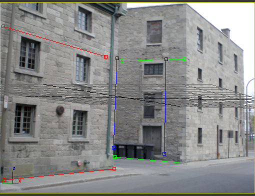

  3. Aktivieren Sie im Rollout Steuerelemente zur Perspektivanpassung die Option Auslauflinien anzeigen.
    Im Ansichtsfenster zeigt 3ds Max sechs Auslauflinien-Gizmos an.
  4. Richten Sie mit der Maus die Gizmos an der Perspektive des Bitmaps aus.
    Ziehen Sie ein Gizmo, um es zu verschieben, oder ziehen Sie dessen Endpunkt, um seine Größe zu ändern. Das Ziel ist es, die Gizmos so auszurichten, dass sie den oder die Auslaufpunkte in der Bitmap-Szene angeben. Positionieren Sie das rote (X) und das grüne (Y) Gizmo-Paar so, dass sie sich im rechten Winkel zueinander befinden. Richten Sie die blauen (Z) Gizmos an den vertikalen Linien aus.
    3ds Max passt die Position der Kamera so an, dass die Szenenperspektive am Hintergrund ausgerichtet ist.

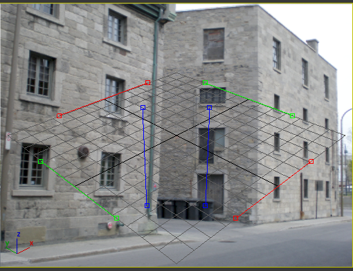

  5. Mit den Zahlenauswahlfeldern unter Kameraanpassungen Horizontal und Vertikal können Sie das Konstruktionsraster an der gewünschten Stelle positionieren.
    Tipp: Der 2D-Pan/Zoom-Modus kann Ihnen bei der genauen Positionierung der Auslauflinien-Gizmos behilflich sein.

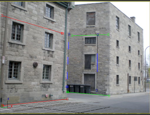

  6. Klicken Sie auf Auslauflinien ausblenden, wenn Sie sicher sind, dass Sie die Perspektive des Hintergrunds angepasst haben.
    Wenn Sie nun Objekte in die Szene einfügen, sorgt der Blickpunkt der Kamera dafür, dass die Objekte mit dem Hintergrund übereinstimmen.
  7. Verwenden Sie die anderen Steuerelemente zur Perspektivanpassung zur genauen Positionierung der Kamera.

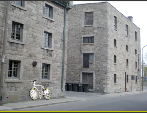

Tipp: Wenn Sie Objekte vor einem perspektivangepassten Hintergrund platzieren, können Sie mit dem Material Mattheit/Schatten/Reflexion (bzw. beim Vorgabe-Scanline-Renderer dem Material Mattheit/Schatten) Schatten auf den Hintergrund werfen.
Die Fahrradgeometrie wirft einen Schatten auf ein (unsichtbares) Objekt mit dem Material Mattheit/Schatten/Reflexion.
