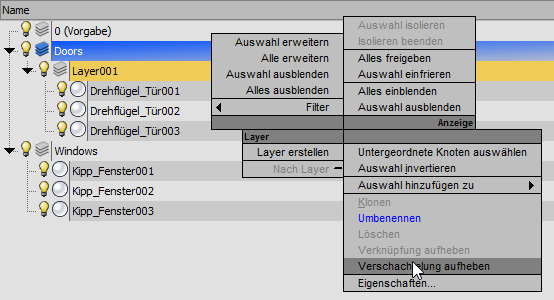

Layer aus ihrer Hierarchie entfernen:
  1. Wählen Sie mindestens einen verschachtelten Layer aus.
  2. Öffnen Sie das Kontextmenü und wählen Sie Verschachtelung aufheben im Quad-Menü aus oder ziehen Sie den Layer in einen leeren Bereich links oder unten.
    Die ausgewählten Layer werden auf die oberste Ebene der Layer-Hierarchie verschoben.
