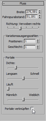

  5. Wechseln Sie zur Modifikatorgruppe. Klicken Sie auf dem Rollout " Fluss, klicken Sie zum Deaktivieren der Verknüpfung lichtdurchlässigen Bauteile.
    Die Beschriftung im Fluss " ändert sich, um anzuzeigen, dass dieser Bereich steuert Portal 1. Controls on the Portal 2 rollout are now available, too.
    Darüber hinaus werden in den Ansichtsfenstern Zahlen angezeigt, anhand derer Sie erkennen können, um welches Portal es sich jeweils handelt:

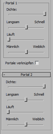

  6. Ziehen Sie in beiden Portalgruppen den Schieberegler "Dichte" ganz nach rechts (maximale Dichte).
  7. im Fluss " Portal 1" langsam / schnell, ziehen Sie den Schieberegler ganz nach links.
  8. Ziehen Sie im Rollut "Portal 2" den Schieberegler "Läuft" ganz nach rechts.

    Die Fußgänger rechts in "Portal 1" gehen alle langsam. Die Fußgänger links in "Portal 2" bewegen sich mit unterschiedlichen Geschwindigkeiten.
    Sie können unterschiedliche Einstellungen zwischen Portalen, z. B. der Dichte oder die Stecker / Aufnahmestück Verhältnis.
