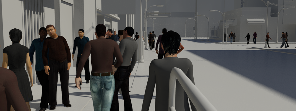

Mit dem Toolset Auffüllen können Sie animierte Figuren schnell und einfach in der Szene hinzufügen. Die Figuren können entlang Pfaden oder Flüssen gehen und andere können in Leerlaufbereichen stehen oder auf Sitzen sitzen. Die Flüsse können beliebig einfach oder komplex sein und flache Steigungen und Gefälle umfassen.

- Personen: Die virtuellen Menschen in der Bestückungssimulation. Sie können ihr Aussehen ändern, indem Sie einen Hauttyp von Strichmännchen bis zu texturierter Haut einstellen, ihre Erscheinung neugenerieren, ihr Aussehen austauschen und zwischen Auflösungen wechseln. Außerdem steuern Sie die Bestückung mit Personen indirekt durch Anpassen der Einstellungen, wie in den folgenden Themen beschrieben.
