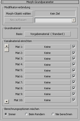

Die Benutzeroberfläche für das Morpher-Material befindet sich im Material-Editor im Rollout "Parameter".
Bereich "Modifikatorverbindung"
- Morph-Objekt wählen
- Klicken Sie auf diese Option, und wählen Sie dann in den Ansichtsfenstern ein Objekt aus, dem ein Modifikator vom Typ "Morpher" zugewiesen wurde. Wenn Sie in den Ansichtsfenstern auf ein Objekt klicken, wird ein Dialogfeld zum Auswählen eines Morpher-Modifikators angezeigt. Wählen Sie den Modifikator "Morpher", und klicken Sie auf "Binden".
- [Namensfeld]
Zeigt den Namen des Objekts an, dem das Morpher-Material zugewiesen wird. Wenn kein Objekt zugewiesen wurde, lautet die Angabe in diesem Feld "Kein Ziel".
- Aktualisieren
- Aktualisiert die Kanaldaten.
- Dropdown-Liste "Markierung"
Diese Liste ist mit der Markierungsliste im Modifikator "Morpher" identisch. Hier werden die im Modifikator "Morpher" gespeicherten Markierungen angezeigt.
Bereich "Grundmaterial"
- Schaltfläche "Grundmaterial"
- Klicken Sie hier, um dem Objekt ein Grundmaterial zuzuweisen. Das Grundmaterial repräsentiert das Erscheinungsbild des Modells, bevor die Kanäle überblendet werden.
Bereich "Kanalmaterial einrichten"
- Map-Nr.
- Es stehen 100 Materialkanäle zur Verfügung. Sie können über die Bildlaufleiste Kanäle durchgehen. Doppelklicken Sie auf einen Kanal, um sofort zu den zugehörigen Materialparametern zu gelangen.
Zwischen den Kanälen im Morpher-Material und im Modifikator "Morpher" besteht eine 1:1-Entsprechung. Ein Material in Kanal 1 des Morpher-Materials wird vom Zahlenauswahlfeld für Kanal 1 im Modifikator "Morpher" gesteuert.
- Schaltfläche "Material"
- Aktiviert bzw. deaktiviert einen Kanal. Deaktivierte Kanäle haben keinen Einfluss auf das Morph-Ergebnis.
Bereich "Berechnungsoptionen mischen"
3ds Max kann deutlich langsamer werden, wenn viele aktive Materialien vermischt werden. Über die folgenden Optionen können Sie den Zeitpunkt steuern, zu dem das Morph-Ergebnis berechnet wird.
- Konstant Aktivieren Sie diese Option, um das Morph-Ergebnis immer zu berechnen.
- Beim Rendern Aktivieren Sie diese Option, um das Morph-Ergebnis beim Rendern zu berechnen.
- Nie berechnen Aktivieren Sie diese Option, um das Vermischen von Materialien zu umgehen.
