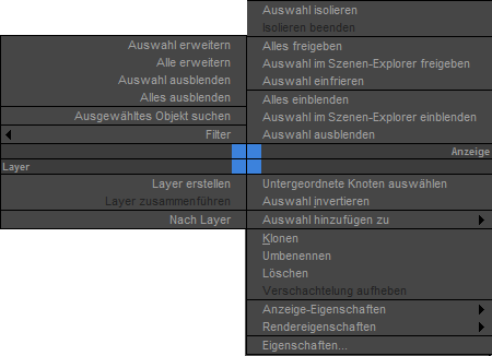

Hauptkontextmenü
Das folgende Quad-Menü wird geöffnet, wenn Sie mit der rechten Maustaste in eine Spalte im Szenen-Explorer klicken:
Oberer linker Quadrant
Auswahl expandieren
Öffnet die Hierarchie von ausgewählten Einträgen.
Anmerkung: Sie können die Hierarchie eines übergeordneten oder Layer-Knotens und alle Hierarchien seiner untergeordneten Knoten durch Strg+Klicken auf den Pfeil links neben dem Namen des zu erweiternden Knotens erweitern.
Alles expandieren
Öffnet alle Hierarchien oder Layer, um alle Listeneinträge anzuzeigen.
Auswahl ausblenden
Schließt die Hierarchie von ausgewählten Listeneinträgen.
Anmerkung: Sie können die Hierarchie eines übergeordneten oder Layer-Knotens und alle Hierarchien seiner untergeordneten Knoten durch Strg+Klicken auf den Pfeil links neben dem Namen des zu reduzierenden Knotens ausblenden.
Alles ausblenden
Schließt alle Hierarchien oder Layer, sodass nur die obersten übergeordneten Objekte oder Layer in der Liste angezeigt werden.
Ausgewähltes Objekt suchen
Führt einen Bildlauf durch die Liste durch, sodass das erste ausgewählte Objekt am oberen Rand des Fensters angezeigt wird.
Verwenden Sie diese Option, um die Geschwindigkeit beim Suchen eines Objekts zu erhöhen, wenn die Szene viele Elemente enthält.
Filter: Objektfilter verwenden
Aktiviert bzw. deaktiviert die Verfügbarkeit aller Schaltflächen im Werkzeugkasten "Anzeige". Wenn diese Option deaktiviert ist, wird keine Filterung durchgeführt.
Dies unterscheidet sich von den Schaltflächen (Alle anzeigen) und (Keine anzeigen) im Werkzeugkasten "Anzeige", die einfach die Schaltflächen "Filter" aktivieren und deaktivieren.
Filter: Objektfilter invertieren
Deaktiviert alle Objektfilter, die aktiviert waren, bzw. umgekehrt.
Das entsprechende Steuerelement im Werkzeugkasten "Anzeige" ist (Anzeige invertieren).
Anzeigequadrant (oben rechts)
Auswahl isolieren
Aktiviert ein Werkzeug, das vorübergehend alle Objekte in der Szene mit Ausnahme der ausgewählten Objekte ausblendet.
Isolieren beenden
Wenn das Werkzeug "Isolieren" aktiviert ist, wird das Werkzeug deaktiviert, wodurch die Sichtbarkeit des gesamten Szeneninhalts wiederhergestellt wird.
Alles freigeben
Setzt alle Objekte in den freigegebenen Status, sodass sie ausgewählt und bearbeitet werden können.
Auswahl im Szenen-Explorer freigeben
Legt fest, dass eingefrorene Objekte, die in der Szenen-Explorer-Liste ausgewählt sind, freigegeben werden, sodass sie ausgewählt und bearbeitet werden können.
Dieser Befehl bezieht sich auf Szenen-Explorer, da es ist nicht möglich ist, eingefrorene Objekte in den Ansichtsfenstern auszuwählen. Dies ist eine praktische Alternative zu "Alles freigeben" und "Nach Namen freigeben".
Auswahl einfrieren
Schützt die ausgewählten Objekte davor, ausgewählt und bearbeitet zu werden.
Alles einblenden
Legt fest, dass alle Objekte in den Ansichtsfenstern angezeigt werden.
Auswahl im Szenen-Explorer einblenden
Legt fest, dass ausgeblendete Objekte, die in der Szenen-Explorer-Liste ausgewählt sind, sichtbar sind, sodass sie ausgewählt und bearbeitet werden können.
Dieser Befehl bezieht sich auf Szenen-Explorer, da es ist nicht möglich ist, ausgeblendete Objekte in den Ansichtsfenstern auszuwählen. Dies ist eine praktische Alternative zu "Alles einblenden" und "Nach Namen einblenden".
Auswahl ausblenden
Legt fest, dass alle ausgewählten Objekte in den Ansichtsfenstern nicht angezeigt werden.
Layer-Quadrant (unten links)
Nur verfügbar, wenn Szenen-Explorer auf (Nach Layer sortieren) festgelegt ist.
Layer erstellen
Fügt der Szene einen Layer hinzu und verschiebt die aktuelle Auswahl in den neuen Layer.
Layer zusammenführen
Kombiniert den Inhalt aller ausgewählten Layer in einem Layer und speichert den Namen des empfangenden Layers im Bearbeitungsmodus, d. h. Sie können den Namen ändern, falls gewünscht.
Nach Layer
Wechselt ausgewählte Objekte zwischen "Nach Layer" und "Nach Objekt" für vier Kategorien von Eigenschaften: Drahtgitterfarbe, Anzeige-Eigenschaften, Rendersteuerung und Bewegungsunschärfe. Wenn "Nach Layer" aktiviert ist (Häkchen wird angezeigt), steuert jeder ausgewählte Objekt-Layer dessen Eigenschaften in diesen Kategorien. Wenn diese Option deaktiviert ist, steuern die eigenen Einstellungen jedes Objekts dessen Eigenschaften. Siehe Objekteigenschaften.
Anmerkung: Für alle Objekte mit gemischten Einstellungen "Nach Layer"/"Nach Objekt" (beispielsweise nur Drahtgitterfarbe ist auf "Nach Objekt" festgelegt) legt "Nach Layer" alle vier Kategorien auf "Nach Layer" fest. Ebenso werden alle ausgewählten Objekte bei der Verwendung von "Nach Layer" aktiviert, wenn die Auswahl Objekte mit gemischten Einstellungen "Nach Layer" (d. h. "Nach Layer" ist für einige aktiviert und für andere deaktiviert) enthält.
Wenn für ein Objekt die Option "Nach Layer" festgelegt ist, ersetzt das Symbol "Nach Layer" () das normale Symbol in Symbol-basierten Spalten für Eigenschaften, die durch den Layer gesteuert werden. In Kontrollkästchen-basierten Spalten wie "Grenzen ignorieren" ist das Symbol "Nach Layer" ein spezielles Kontrollkästchen (). "Nach Layer" wird in der Spalte "Farbe" mit einem leeren Farbfeld dargestellt.
Tipp: Um einen untergeordneten Satz von Einstellungen zur Layer-Steuerung anzugeben, wie z. B. nur Anzeige-Eigenschaften, verwenden Sie stattdessen das Dialogfeld "Objekteigenschaften".
Quadrant unten rechts
Untergeordnete Knoten auswählen
Wenn "Nach Hierarchie sortieren" aktiv ist, werden hierarchisch untergeordnete Objekte der ausgewählten Objekte ausgewählt. Wenn Nach Layer sortieren aktiv ist, werden alle Mitglieder des ausgewählten Layers ausgewählt.
Auswahl invertieren
Wählt alle nicht ausgewählten Objekte aus und hebt die Auswahl aller ausgewählten Objekte auf.
Auswahl hinzufügen zu
Öffnet ein Untermenü mit Optionen für das Verschieben der ausgewählten Objekte, um Folgendes durchzuführen:
  • Layer erstellen: Fügt einen neuen Layer mit den ausgewählten Objekten hinzu. Der Layer wird ausgewählt, sodass alle Objekte, die später erstellt werden, ihm hinzugefügt werden.
  • Neues übergeordnetes Objekt (Auswahl): Aktiviert den Auswahlmodus, damit ein Klicken auf ein Objekt im Szenen-Explorer oder im Ansichtsfenster dazu führt, dass die aktuelle Auswahl zum übergeordneten Objekt des Objekts wird, auf das Sie klicken.
  • Neue Gruppe: Öffnet ein Dialogfeld zum Benennen einer Gruppe. Wenn Sie auf OK klicken oder die EINGABETASTE drücken, wird eine neue Gruppe erstellt, und die ausgewählten Objekte werden ihr hinzugefügt.
  • Neuer Container: Erstellt automatisch einen neuen Container und fügt ihm die ausgewählten Objekte hinzu.
Klonen
Öffnet das Dialogfeld "Klonoptionen" zum Erstellen einer Kopie, eines Exemplars oder einer Referenz von jedem ausgewählten Objekt. Die Klone werden demselben Layer bzw. demselben hierarchisch übergeordneten Objekt wie das Originalobjekt hinzugefügt.
Umbenennen
Platziert das ausgewählte Element in den Bearbeitungsmodus zum Umbenennen über die Tastatur. Wenn mehrere Objekte ausgewählt sind, ist nur das zuletzt ausgewählte betroffen.
Löschen
Entfernt ausgewählte Objekte aus der Szene.
Verknüpfung aufheben
Entfernt die ausgewählten hierarchisch untergeordneten Objekte aus ihren übergeordneten Objekten, und legt sie als Objekte der obersten Ebene fest. Alle untergeordneten Elemente der ausgewählten Objekte bleiben ihnen übergeordnet.
Nur verfügbar, wenn der Modus "Nach Hierarchie sortieren" aktiviert ist.
Verschachtelung aufheben
Entfernt ausgewählte Layer, die untergeordnete Objekte von anderen Layern sind, und legt sie als oberste Layer fest.
Nur verfügbar, wenn der Modus "Nach Layer sortieren" aktiviert ist.
Öffnet ein Untermenü mit den folgenden Anzeige-Eigenschaften-Schaltflächen. Um eine Eigenschaft für ausgewählte Objekte zu aktivieren bzw. zu deaktivieren, klicken Sie auf die jeweilige Beschriftung im Untermenü.
Wenn eine Eigenschaft bei allen ausgewählten Objekten deaktiviert ist, erscheint keine Anzeige neben dem jeweiligen Namen. Wenn eine Eigenschaft bei allen ausgewählten Objekten aktiviert ist, erscheint ein Häkchen neben dem jeweiligen Namen. Wenn die Einstellung bei der aktuellen Auswahl variiert (d. h. sie ist bei einigen Objekten aktiviert und bei anderen deaktiviert), wird eine kurze horizontale Linie neben dem Eigenschaftsnamen angezeigt. Im letzteren Fall wird die Eigenschaft durch Anklicken bei allen ausgewählten Objekten aktiviert.
Weitere Informationen hierzu finden Sie unter Anzeige-Eigenschaften.
  • Durchsichtig
  • Als Quader anzeigen
  • Nur Kanten
  • Rückseite ausblenden
  • Scheitelpunkt-Markierungen
  • Bewegungsbahn
  • Ausmaß ignorieren
Rendereigenschaften
Öffnet ein Untermenü mit den folgenden Rendereigenschaften-Schaltflächen. Um eine Eigenschaft für ausgewählte Objekte zu aktivieren bzw. zu deaktivieren, klicken Sie auf die jeweilige Beschriftung im Untermenü.
Weitere Informationen finden Sie unter Rendersteuerung.
  • Renderfähig
  • Sichtbarkeit vererben
  • Sichtbar für Kamera
  • Sichtbar für Reflexion
  • Schatten erhalten
  • Schatten werfen
  • Atmosphäre anwenden
  • Okkludierte Objekte rendern
  • Bewegungsunschärfe: Wechselt die Objekteigenschaft Bewegungsunschärfen-Einstellung zwischen "Keine" und "Objekt".
    Anmerkung: Wirkt sich nicht auf die Einstellung "Aktiviert" aus.
Eigenschaften
Öffnet das Dialogfeld "Objekteigenschaften" für ausgewählte Objekte.
