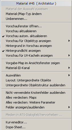

Kontextmenü für Material- und Map-Knoten
Wenn Sie mit der rechten Maustaste auf einen Material- oder Map-Knoten klicken, wird ein Menü mit einer Vielzahl von Optionen zum Anzeigen und Verwalten des Materials oder Maps angezeigt.
Das Kontextmenü wird auch angezeigt, wenn Sie mehrere Material- oder Map-Knoten auswählen. Auf diese Weise können Sie eine Option auf mehrere Knoten gleichzeitig anwenden, beispielsweise um zusätzliche Parameter für eine Gruppe von Knoten anzuzeigen. Wenn die ausgewählte Option nicht auf einen Knoten in der Auswahl anzuwenden ist (z. B. ein Material für einen Controllerknoten), wird die Option ignoriert.

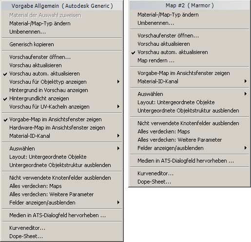

Links: Kontextmenü für ein Material
Rechts: Kontextmenü für ein Map

Kontextmenü für ein Autodesk-Materialknoten
Generisch kopieren
Wird angezeigt für Autodesk-Materialknoten, die keine Autodesk Generic-Knoten sind. Wandelt Autodesk-Materialknoten in Autodesk Generic-Knoten um und zeigt die Knoten in der aktiven Ansicht des erweiterten Material-Editors an. Wenn das ursprüngliche Material Maps mit einschließt, werden auch die Map-Knoten kopiert.
Mit dieser Option können Sie einige typenspezifische Informationen verloren gehen. Beispielsweise hat Autodesk Generic keine Sprenkel-Komponente wie Autodesk Metallic Paint sie hat.

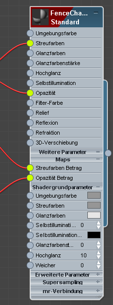

Untergeordnete Objektstruktur ausblenden
Wenn diese Option aktiviert ist, blendet die Ansicht die untergeordneten Objekte des derzeit ausgewählten Knotens aus. Wenn Sie deaktiviert ist, werden die untergeordneten Objektknoten angezeigt. Vorgabe = Deaktiviert.

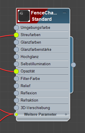

Wenn die untergeordneten Knoten ausgeblendet sind, können Sie immer noch erkennen, welche Felder gemappt sind, da ihre Buchsen grün statt blau dargestellt werden.
Die grünen Buchsen weisen darauf hin, dass die untergeordneten Knoten zwar ausgeblendet sind, die ersten zwei Felder dieses Materials aber trotzdem über ein Map verfügen.

Felder anzeigen/ausblenden
Zeigt die Untermenüs an, in denen Sie auswählen können, welche Material- oder Map-Komponenten als Knotenfelder angezeigt werden sollen.
  • Maps (Wird nur für Materialien angezeigt sowie für Maps, die selbst über Komponenten verfügen, denen Maps zugewiesen werden können.) Dieses Untermenü listet die einzelnen zuweisbaren Komponenten des Materials oder Maps auf, z. B. Farbwerte und numerische Einstellungen. Wählen Sie eine Komponente aus, um sie aus- oder einzublenden.
  • Zusätzliche Parameter Dieses Untermenü zeigt die zusätzlichen, nicht mappbaren Einstellungen für das Material oder Map an. Wählen Sie eine Komponente aus, um sie aus- oder einzublenden.
  • mr-Verbindung Dieses Untermenü zeigt die zusätzlichen Einstellungen der mental ray-Verbindung für das Material an.
Wenn die zusätzlichen Parameter oder mr-Verbindungseinstellungen angezeigt werden, verfügen sie wie die Knoten selbst über ein eigenes Öffnen/Schließen-Symbol (+/-).
Ein Knoten mit geschlossener Anzeige der zusätzlichen Parameter
Derselbe Knoten, wenn der Bereich "Zusätzliche Parameter" "Shadergrundparameter" geöffnet ist.
Anmerkung: Sie können die Werte der zusätzlichen Parameter in der Knotenanzeige selbst bearbeiten. Im Allgemeinen ist es jedoch einfacher, die Parameter im Parametereditor zu bearbeiten.
