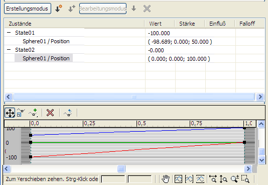

  11. Klicken Sie im Dialogfeld "Reaktions-Manager" auf die Schaltfläche (Zustand erstellen).
    Dadurch wird ein neuer Zustand (Zustand02) mithilfe der aktuellen Positionen des Quaders und der Kugel erstellt.
  12. Versuchen Sie, die Kugel im Ansichtsfenster von vorn zu bewegen.
    Die Kugel kann nicht bewegt werden, weil sie vollständig vom Master (dem Quader) abhängig ist. Sie können ihre Position auch nicht über die Koordinatenanzeige-Felder in der Statusleiste ändern. Allerdings können Sie die Position der Kugel mit den Bearbeitungshilfsmitteln des Reaktions-Managers ändern.
  13. Klicken Sie im Dialogfeld "Reaktions-Manager" ggf. auf den Eintrag "Kugel001 / Position" unter "Zustand001", um ihn zu markieren, und klicken Sie danach auf die Schaltfläche "Bearbeitungsmodus".
  14. Positionieren Sie die Kugel bei (0,0,100).
    Die Position wird in der Zeile "Kugel001 / Position" unter "Zustand002" aktualisiert. Darüber hinaus zeigt das Diagramm im Reaktions-Manager die geänderten Werte für die X- und Z-Position des Slaves (Kugel), wenn sich die X-Position des Master-Quaders ändert. Die Farben des Diagramms entsprechen denen in der Spuransicht: Rot = X, Grün = Y und Blau = Z.
  15. Klicken Sie erneut auf die Schaltfläche "Bearbeitungsmodus", um sie zu deaktivieren, und schieben Sie danach den Zeitschieber hin und her.
    Während der Quader zwischen Frame 0 und Frame 50 bewegt wird, steigt die Kugel an die Position, die für den zweiten Zustand angegeben ist.
