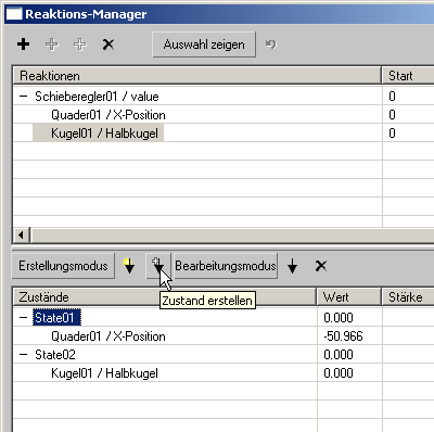

  12. Klicken Sie in der Liste "Reaktionen" auf den Eintrag Kugel01 / Halbkugel und in der Liste "Zustände" auf den Eintrag Zustand01.
  13. Klicken Sie im mittleren Werkzeugkasten oberhalb der Liste "Zustände" auf (Auswahl anhängen).
    Dadurch wird die Spur "Halbkugel" zum Eintrag Zustand01 hinzugefügt.
    Jetzt können Sie den zweiten, überflüssigen Zustand löschen.
  14. Klicken Sie in der Liste "Zustände" auf den Eintrag Zustand02, und klicken Sie danach im Werkzeugkasten oberhalb der Liste "Zustände" auf die Schaltfläche (Zustand löschen).
    Der Eintrag Zustand02 wird entfernt.

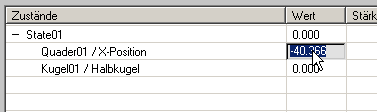

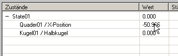

  15. Setzen Sie den Mauszeiger in die Liste "Zustände", und halten Sie ihn über dem Eintrag Quader01 / X-Position Eintrag "Wert".
    Anmerkung: Ihr Wert weicht wahrscheinlich von dem in der Abbildung gezeigten Wert ab.
  16. Ziehen Sie nach oben, um den Wert zu erhöhen, bzw. nach unten, um ihn zu verringern. Ändern Sie den Wert ungefähr in -50,0.
    Möglicherweise fällt es Ihnen schwer, durch Ziehen einen exakten Wert einzustellen, denn durch Ziehen können Werte nur in Zehntel-Schritten und größeren Schritten geändert werden. Mit der Tastatur können Sie einen exakteren Wert einstellen.
  17. Doppelklicken Sie auf den Wert.
    Der Wert wird markiert und verwandelt sich in ein Feld, das mit der Tastatur bearbeitet werden kann.
  18. Geben Sie -50 ein, und drücken Sie die Eingabetaste oder die Tab-Taste.
    Jetzt wird der Wert als -50,000 angezeigt.

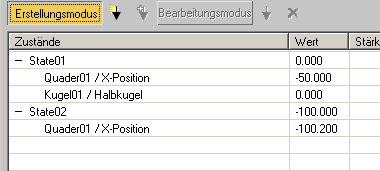

  20. Klicken Sie oberhalb der Liste "Zustände" auf die Schaltfläche "Erstellungsmodus".
    Ist der Erstellungsmodus aktiv, können Sie Master- und Slave-Eigenschaften ändern, und die aktuellen Eigenschaften zum Erstellen neuer Zustände verwenden.
  21. Klicken Sie im Hauptwerkzeugkasten auf (Auswählen und manipulieren), und ziehen Sie danach den Schieberegler vollständig nach links, bis der Schiebereglerwert "-100,0" angezeigt wird.
  22. Klicken Sie in der (oberen) Liste "Reaktionen" auf den Eintrag Quader01/X-Position, um ihn zu markieren, und verschieben Sie den Quader danach um ca. -50 Einheiten auf der X-Achse ungefähr auf den Punkt "X=-100".
    Wenn Sie den Slave-Eintrag markieren, können Sie den Slave-Wert bei aktiviertem Erstellungsmodus interaktiv im Ansichtsfenster manipulieren. Wenn Sie dann auf "Zustand erstellen" klicken, wird nur für diesen Slave ein neuer Zustand erstellt. Wenn Sie dagegen den Master markieren, können Sie zwar alle Slaves frei bearbeiten, aber beim Klicken auf „Zustand erstellen" wird ein neuer Zustand für alle Slaves erstellt. Da der Reaktions-Manager ein komplexes Hilfsmittel ist, empfiehlt es sich, die Daten so einfach wie möglich zu halten.
  23. Klicken Sie auf (Zustand erstellen).
    Der Reaktions-Manager fügt einen neuen Zustand namens Zustand02 hinzu, in dem der Zustandswert (Schiebereglerwert) -100,0 beträgt und der Quader sich an der neuen X-Position befindet.
  24. Deaktivieren Sie den Erstellungsmodus. Verschieben Sie den Schieberegler nach links und rechts, um zu sehen, wie sich dies auf die Quaderposition auswirkt.

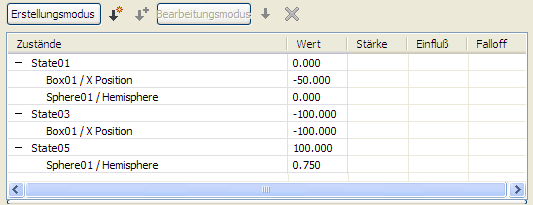

  26. Aktivieren Sie den "Erstellungsmodus", und klicken Sie danach in der Liste "Reaktionen" auf den Eintrag Kugel01 / Halbkugel.
    Jetzt ist der Parameter "Halbkugel" verfügbar.
  27. Stellen Sie in der Modifikatorgruppe für "Halbkugel" den Wert 0,75 ein.
  28. Ziehen Sie im Perspektivansichtsfenster den Schieberegler vollständig nach rechts.

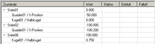

  29. Klicken Sie auf (Zustand erstellen).
    Der Reaktions-Manager fügt einen neuen Zustand hinzu, in dem der Zustandswert (Schiebereglerwert) 100,0 und der Wert von Kugel 01/Halbkugel 0,750 beträgt.
    Darüber hinaus können Sie dann, wenn Sie in der Liste "Reaktionen" auf Schieberegler01 / Wert klicken, im Diagramm den Schiebereglerwert auf der horizontalen Achse und die beiden Reaktionen auf der vertikalen Achse sehen. Da die Skala der beiden Achsen stark voneinander abweicht, erscheint die Kugel-Reaktion auf der rechten Seite des Diagramms wie eine gerade Linie, aber wenn Sie in der Liste "Reaktionen" auf den Slave-Eintrag Kugel01 / Halbkugel klicken, zeigt das Diagramm einen steten Anstieg von 0,0 auf 0,75 an.
  30. Deaktivieren Sie den Erstellungsmodus. Ziehen Sie den Schieberegler in beide Richtungen.

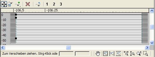

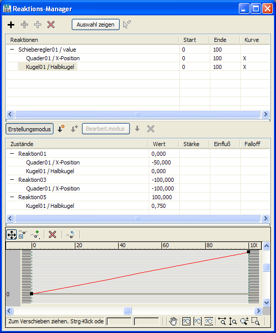

    Zum Abschluss der Vorgehensweise werden Sie mit der Verwendung des Diagramms experimentieren, um eine Reaktion zu ändern.
  31. Falls Sie dies nicht bereits getan haben, klicken Sie in der Liste "Reaktionen" auf den Slave-Eintrag Kugel01 / Halbkugel, und klicken Sie danach unter dem Diagramm auf die Schaltfläche (Zoom Grenzen).
  32. Klicken Sie auf die Schaltfläche (Punkt hinzufügen), und klicken Sie danach auf die Mitte der Diagrammkurve (rote diagonale Linie).
    Dadurch wird ein neuer Punkt zur Kurve und ein neuer Zustand zur Liste "Zustände" hinzugefügt.
  33. Klicken Sie auf die Schaltfläche (Verschieben), und ziehen Sie danach den neuen Punkt so nach oben, dass er sich danach oberhalb des rechten Endpunkts befindet.
  34. Ziehen Sie den Schieberegler erneut.
    Während der Schieberegler von 0 nach 100 verschoben wird, wird der Wert "Halbkugel" so stark erhöht, dass die Kugel verschwindet, und danach wieder so reduziert, dass das obere Viertel der Kugel sichtbar wird.
    Dies war lediglich eine kurze Vorführung einiger der Fähigkeiten des Dialogfelds "Reaktions-Manager". Weitere Informationen finden Sie im nachfolgenden Abschnitt “Benutzeroberfläche ”.

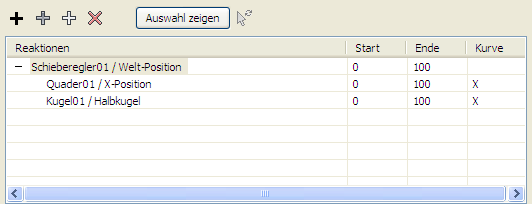

Liste "Reaktionen"
Die Liste "Reaktionen" zeigt eine hierarchische Ansicht der Master-Slave-Beziehungen von Objekten mit Reaktions-Controllern in der Szene. Mit ihren Steuerelementen können Sie Master und Slaves hinzufügen und löschen, Start- und End-Frames ändern und die Verwendung des Kurvendiagramms aktivieren bzw. deaktivieren. Diese Steuerelemente stehen sowohl im Werkzeugkasten über der Liste als auch direkt in der Liste zur Verfügung.

Beginn/Ende
In diesen Spalten wird das erste und letzte Animations-Frame angezeigt, zwischen denen die Master-Slave-Beziehung gültig ist. Vorgabemäßig wird das aktive Zeitsegment verwendet. Verwenden Sie die Standardmethoden zum Ändern dieser Werte.
Wenn mehrere Slaves, die einem Master zugewiesen sind, verschiedene Start- und Endwerte aufweisen, sind die Felder "Start" und "Ende" des Masters leer.
Kurve
Diese Spalte zeigt ein "X", wenn Stärke, Einfluss und Falloff mit dem Kurvendiagramm geändert werden. Um diese Werte numerisch in der Liste "Zustände" anzugeben, klicken Sie auf das Feld, um das "X" zu deaktivieren. Diese Option ist nur für Slaves verfügbar.

Diagramm
Das Diagramm des Reaktions-Managers zeigt Kurven der Master-Werte auf der horizontalen Achse und Kurven der Slave-Werte auf der vertikalen Achse. Es werden Daten für alle Zustände der Einträge gezeigt, die in der Liste "Reaktionen" markiert sind. Wenn ein Master markiert ist, zeigt das Diagramm Zustandskurven für alle zugehörigen Slaves an. Wenn ein oder mehrere Slaves markiert sind, der Master jedoch nicht, werden im Diagramm nur Daten für diese Slaves angezeigt. Sie können Daten mithilfe des Diagramms ändern, indem Sie Punkte ziehen.
Die Steuerelemente des Diagramms ähneln den Steuerelementen anderer Diagramme von 3ds Max, z. B. denen des Rollouts "Ausgabe" im Material-Editor. Der Werkzeugkasten über dem Diagramm bietet Funktionen zum Verschieben und Skalieren von Punkten im Diagramm sowie zum Einfügen neuer Punkte (also neuer Zustände). Diese Funktionen stehen auch zur Verfügung, wenn Sie mit der rechten Maustaste auf das Diagramm klicken. Wenn Sie mit der rechten Maustaste auf einen Punkt im Diagramm klicken, können Sie ihn auf "Ecke" und zwei verschiedene Bezier-Typen setzen. Wenn Sie einen Bezier-Punkt auswählen, können Sie die Kurve durch Verschieben der Haltepunkte verformen. Sie können einen Bereich aufziehen, um mehrere Punkte auszuwählen und anschließend gemeinsam zu bearbeiten. Verwenden Sie den Werkzeugkasten unter dem Diagramm zum Panen und Zoomen.
Kontextmenü
Über das Kontextmenü des Reaktions-Managers können Sie schnell auf mehrere häufig verwendete Funktionen zugreifen. Das Kontextmenü enthält auch die Funktion "Master ersetzen", die an keiner anderen Stelle der Dialogfeldbenutzeroberfläche zu finden ist. Zum Öffnen des Kontextmenüs klicken Sie mit der rechten Maustaste auf eine beliebige Stelle im Dialogfeld "Reaktions-Manager", außer auf das Diagramm.
Master hinzufügen
Aktiviert den Modus "Master hinzufügen". Klicken Sie auf ein Objekt in einem Ansichtsfenster, und wählen Sie über das Popup-Menü eine Animationsspur aus, die als Master verwendet werden soll. Sie können auch in der Spuransicht oder in der Bewegungsgruppe Rolloutliste "Controller zuweisen" eine Spur auswählen.
Weitere Informationen finden Sie unter Master hinzufügen.
Master ersetzen
Mit dieser Option können Sie den aktuellen Master ersetzen. Verwenden Sie die Standardmethode, um einen anderen Master auszuwählen, entsprechend der Beschreibung unter Master hinzufügen.
Mit dieser Funktion können Sie einen Master angeben, wenn Sie den Reaktions-Manager öffnen, indem Sie einem Slave einen Reaktions-Controller zuweisen.
Anmerkung: Wenn Sie einen Master mit mehreren Zuständen ersetzen, werden vom Reaktions-Manager alle vorhandenen Zustände außer dem Vorgabe-Zustand gelöscht. Das Ersetzen eines Masters entspricht praktisch einem Neubeginn.
Slave hinzufügen
Mit dieser Option fügen Sie dem aktuellen Master einen Slave hinzu. Weitere Informationen finden Sie unter Slave hinzufügen.
Auswahl hinzufügen
Mit dieser Option fügen Sie dem aktuellen Master ausgewählte Objekte als Slaves hinzu. Weitere Informationen finden Sie unter Auswahl hinzufügen.
Auswahl aufheben
Mit dieser Option werden alle Einträge gelöscht, die in der Liste "Reaktionen" markiert sind. Weitere Informationen finden Sie unter Auswahl löschen.
Modus "Zustand erstellen"
Mit dieser Option können Sie jederzeit einen Zustand erstellen, indem Sie Objekte in den Ansichtsfenstern bearbeiten. Weitere Informationen finden Sie unter Erstellungsmodus.
Zustand erstellen
Fügt der Liste "Zustände" einen neuen Zustand für die aktuelle Reaktion hinzu. Weitere Informationen finden Sie unter Zustand erstellen.
Auswahl anhängen
Fügt einen Slave zu einem Zustand hinzu, dem er zurzeit nicht angehört. Um diese Funktion zu verwenden, markieren Sie in der Liste "Reaktionen" einen Slave, markieren Sie in der Liste "Zustände" einen Zustand, und wählen Sie danach die Option "Auswahl anhängen".
Zustand einstellen
Aktualisiert den markierten Zustand (Master-Spur) auf seinen aktuellen Wert. Weitere Informationen finden Sie unter Zustand einstellen.
Zustand löschen
Löscht alle Einträge, die in der Liste "Zustände" markiert sind.
Modus "Slave-Zustand bearbeiten"
Mit dieser Option können Sie Slave-Werte im aktuellen Zustand ändern. Weitere Informationen finden Sie unter Bearbeitungsmodus.
In Spuransicht zeigen
Öffnet die Spuransicht, in der nur für markierte Slaves und Master Reaktionsspuren angezeigt werden.
In schematischer Ansicht zeigen
Öffnet die schematische Ansicht, in der Reaktionsspuren für markierte Slaves und Master expandiert sind.
