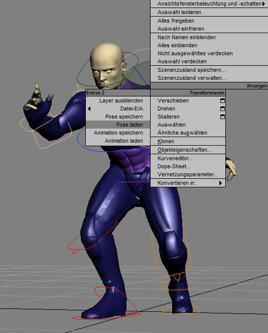

So speichern Sie die Stellung eines kompletten Rigs:
Sie können die Stellung eines kompletten Rigs speichern, wenn der Hub ausgewählt ist.
Das Dialogfeld "Speichern: Hub-Pose" wird geöffnet.

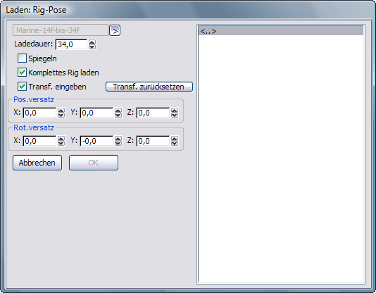

So laden Sie die Stellung eines kompletten Rigs:
Sie können die Stellung eines kompletten Rigs laden, wenn der Hub ausgewählt ist.
Das Dialogfeld "Laden: Hub-Pose" wird geöffnet.

"Pose laden" ist wie alle Dialogfelder dieser Funktion modusunabhängig. Während Sie die Parameter der geladenen Stellung bearbeiten, können Sie also das Ansichtsfenster drehen, den Zeitschieber ziehen und das Ergebnis überprüfen. Als einzige Ausnahme führt die Aufhebung der Auswahl eines Bones zum Abbruch des Ladevorgangs.
Der Name der Stellungsdatei, die geladen werden soll.
Standardmäßig ist dies die zuletzt gespeicherte Datei. Sie können eine andere wählen, indem Sie auf die Schaltfläche klicken.
Erweitert das Dialogfeld und zeigt eine Liste mit allen im Standardverzeichnis gespeicherten Stellungen an. Wählen Sie eine andere Stellung aus der Liste oder öffnen Sie ein anderes Verzeichnis, indem Sie auf das Symbol <..> am Anfang der Liste doppelklicken.
Der Zeitpunkt, zu dem die Stellung geladen werden soll. Sie können diesen Wert interaktiv bearbeiten, um den Ladezeitpunkt der Animation anzupassen.
Aktiviert und deaktiviert die Spiegelung der Stellung beim Laden.
"Spiegeln" ist nicht beim Laden von Glied-, Handflächen- und Fingerstellungen verfügbar.
Schaltet zwischen dem Laden der Stellung eines Rigs und eines Körperteils um. Diese Option ist nur beim Laden einer Hub-Stellung verfügbar.
Mit dieser Option können Sie eine Transformation auf die geladene Stellung anwenden. Geben Sie in die Felder "Positionsversatz" und "Rotationsversatz" Werte für die Transformation der Stellungsdaten aus der gespeicherten Version ein. Sie können zum Beispiel sicherstellen, dass die Stellung in exakt die ursprüngliche Position geladen wird, um Bewegungsschleifen einzurichten, oder mit einem bestimmten Translations- oder Rotationsabstand angewendet wird.
Bricht den Ladevorgang ab und schließt das Fenster.
Wenn Sie die Auswahl des CAT-Bones aufheben, wird der Ladevorgang automatisch abgebrochen.
Lädt die Stellung mit den aktuellen Einstellungen.

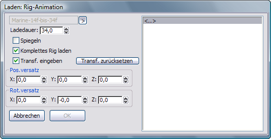

Das Speichern und Laden von Animationen ist dem Speichern und Laden von Stellungen ähnlich.
Im Dialogfeld "Animation speichern" werden Dateiname und Speicherort festgelegt. Bei Verwendung des Systems zum Kopieren/Einfügen von Animationen speichert CAT Clipdateien.
Der Name der Animation, die gespeichert werden soll. Der Dateiname wird vom Namen des gespeicherten Körperteils und dem Frame abgeleitet, bei dem die Datei gespeichert wird.
Zum Ändern des Namens bearbeiten Sie das Namensfeld, und zum Ändern von Name und/oder Speicherort klicken Sie auf die Schaltfläche "b".
Klicken Sie auf diese Schaltfläche, um einen anderen Speicherort auszuwählen und wahlweise den Dateinamen zu ändern.
Diese Option ist nur verfügbar, wenn eine Animation über einen Hub gespeichert wird. Wenn diese Option aktiviert ist, wird die Animation des kompletten Rigs anstatt nur des Hubs gespeichert.
Das erste Frame des zu speichernden Bereichs.
Das letzte Frame des zu speichernden Bereichs.
