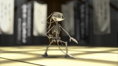

Es ist möglich, über Quad-Menüs Stellungen und Animationen beliebiger Körperteile zu laden und zu speichern. Wählen Sie ein Bein, einen Arm, Finger, Schwanz oder beliebigen Bone in CAT aus und klicken Sie mit der rechten Maustaste darauf, um Stellungs- oder Bewegungsdaten über das Kontextmenü zu speichern.
Bild mit freundlicher Genehmigung von Adam Walker Film
