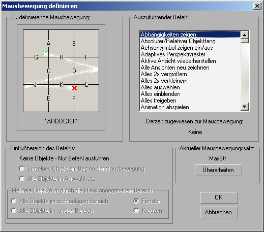

Im Dialogfeld "Mausbewegung definieren" können Sie am Raster im Bereich "Zu definierende Mausbewegungen" erkennen, wie die Mausbewegungen interpretiert werden. Wenn Sie die Mausbewegung abgeschlossen haben, wird ein Raster aus neun Quadraten um die Mausbewegung gelegt, das den Inhalt der Bewegungsfläche einschließt. Den inneren Segmenten des Rasters werden Kennbuchstaben zugeordnet. Wenn Sie die Maus in ein Segment ziehen, wird der Kennbuchstabe des Segments in den Namen der Mausbewegung aufgenommen. Daher sind Richtung und Form der Mausbewegung entscheidend, während die absolute Länge der Bewegung ohne Bedeutung ist.
Die Mausbewegung ist stets im Raster zentriert. Wenn Sie eine Mausbewegung vertikal von oben nach unten ziehen, erhält sie den Namen "HK", da die Maus die Segmente H und K in dieser Reihenfolge schneidet. Entsprechend heißt die Mausbewegung von unten nach oben "KH".

  3. Weisen Sie die Mausbewegung im Dialogfeld "Mausbewegung definieren" zu.

Bereich "Zu definierende Mausbewegung"
Gibt den Namen der Mausbewegung an und veranschaulicht die soeben gezogene Mausbewegung als Reihe weißer X-Zeichen, die durch weiße Linien verbunden sind. Der Beginn der Bewegung wird durch ein grünes, das Ende durch ein rotes X dargestellt. Das beschriftete Gitter zeigt, wie es die Mausbewegung erkennt. Wo die Mausbewegung die beschrifteten Segmente schneidet, wird der Name der Mausbewegung durch den Kennbuchstaben des Segments ergänzt.
Bereich "Auszuführender Befehl"
Listet alle Befehle auf, die einer Mausbewegung zugewiesen werden können. Wählen Sie einen Befehl aus, und klicken Sie auf "OK", um die im Raster gezeigte Mausbewegung dem gewählten Befehl zuzuordnen. Je nach Typ des in dieser Liste gewählten Befehls stehen im Bereich "Einflussbereich des Befehls" verschiedene Optionen zur Verfügung.
Mit einigen Befehlen sind spezielle Methoden verbunden. Weitere Informationen finden Sie unter Befehle mit Methoden für spezielle Zwecke.
Derzeit zugewiesen zur Mausbewegung
Zeigt den Namen der Mausbewegung an, die dem gewählten Befehl derzeit zugewiesen ist. Wurde die Umschalt- oder die Alt-Taste beim Zeichnen der Bewegung gedrückt, ist sie ebenfalls im Namen enthalten.' Beispiel: "UMSCHALT + HK" oder "ALT + HK"
Bietet eine Reihe von Optionen, mit denen bestimmt wird, ob und auf welche Objekte sich der Befehl auswirkt. Diese Optionen sind je nach dem Typ des im Listenfenster gewählten Befehls entweder aktiviert oder deaktiviert.
