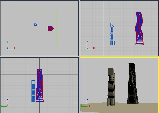

Typisches Ansichtsfenster-Layout
Mit Ansichtsfenster-Layouts können Sie auch beliebig viele verschiedene Ansichtsfenster-Layouts in einer Sitzung einrichten und schnell zwischen ihnen wechseln.
Wenn mehrere Ansichtsfenster angezeigt werden, ist stets ein Ansichtsfenster aktiv. Dieses wird durch einen markierten Rand gekennzeichnet. Die Befehle und andere Operationen gelten stets für das aktive Ansichtsfenster. Beispiel: Drücken Sie Alt+W, um zwischen der Maximierung des aktiven Ansichtsfensters und der Ansicht aller verfügbaren Ansichtsfenster zu wechseln.

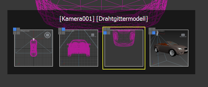

Wenn ein Layout mit mehreren Ansichtsfenstern aktiv ist und ein Ansichtsfenster maximiert ist (Umschalten mit ALT+W), können Sie zu anderen Ansichtsfenstern im Layout durch Drücken und Halten der
WINDOWS-TASTE (Win, manchmal auch als "Start" bezeichnet) und anschließendes Drücken und Loslassen der UMSCHALTTASTE wechseln. Dadurch wird eine Überlagerungsschnittstelle zum Wechseln zu einem anderen Ansichtsfenster geöffnet:
Überlagerungsschnittstelle zur Änderung des maximierten Ansichtsfensters
An dieser Stelle wird das nächste verfügbare Ansichtsfenster markiert ist. Sie können die Markierung durch wiederholtes Drücken der UMSCHALTTASTE ändern; wenn Sie die
-TASTE jederzeit loslassen, wird das markierte Ansichtsfenster maximiert. Zeigen Sie alternativ auf das gewünschte Ansichtsfenster und klicken Sie mit der Maustaste.
