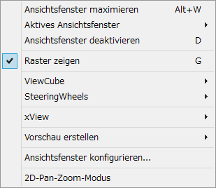

Das Menü "Ansichtsfenster-Beschriftung: Allgemein" ([+]) bietet Optionen für die generelle Anzeige oder Aktivierung von Ansichtsfenstern. So haben Sie außerdem Zugriff auf das Dialogfeld "Ansichtsfenster konfigurieren", das Optionen für xView enthält.
1. Menü "Allgemein"
Um die Anzeige des Grundrasters im aktiven Ansichtsfenster zu aktivieren/deaktivieren, führen Sie einen der folgenden Schritte aus:
Durch diesen Eintrag wird das Ansichtsfenster maximiert oder minimiert. Es entspricht "Ansichtsfenster maximieren ein/aus".
Tastaturbefehl: Alt+W
Damit können Sie aus einer Untermenüliste der Ansichtsfenster, die in der aktuellen Ansichtsfensterkonfiguration sichtbar sind, das aktive Ansichtsfenster auswählen.
Verhindert, dass das Ansichtsfenster mit Änderungen, die in anderen Ansichtsfenstern vorgenommen wurden, aktualisiert wird. Während das deaktivierte Ansichtsfenster aktiv ist, verhält es sich normal. Wenn Sie jedoch die Szene in einem anderen Ansichtsfenster ändern, wird die Ansicht im deaktivierten Ansichtsfenster nicht geändert, bis Sie das Ansichtsfenster erneut aktivieren. Verwenden Sie dieses Steuerelement, um die Geschwindigkeit von Bildschirm-Neuzeichnungen zu erhöhen, wenn Sie an komplexen geometrischen Objekten arbeiten.
Solange ein Ansichtsfenster deaktiviert ist, wird der Text "<<Deaktiviert>>" rechts von den Menüs für Ansichtsfenster-Beschriftung angezeigt.
Tastaturbefehl: D
Aktiviert bzw. deaktiviert die Anzeige des Grundrasters. Die Anzeige anderer Raster ist davon nicht betroffen.
Tastaturbefehl: G
Zeigt das Untermenü "xView" an.
Wählen Sie diese Option, um den 2-D-Pan-Zoom-Modus aufzurufen. Wenn der 2-D-Pan-Zoom-Modus aktiv ist, erscheint ein Häkchen neben dieser Menüoption, die Schaltfläche
wird aktiviert und ein zusätzliches Beschriftungsmenü für Ansichtsfenster erscheint rechts von den anderen Beschriftungsmenüs für Ansichtsfenster.
Zeigt das Dialogfeld "Ansichtsfenster konfigurieren" an.

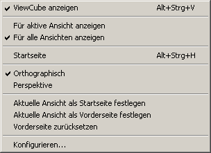

Dieses Untermenü enthält Optionen für die Anzeige und Verwendung von ViewCube.
Tastaturbefehl: ALT+STRG+H
Zeigt ViewCube nur im aktiven Ansichtsfenster an.
Zeigt ViewCube in allen Ansichtsfenstern an, unabhängig davon, ob sie aktiv sind.
Zeigt die Startansicht des Modells an. Siehe Definieren der Ausgangsansicht.
Tastaturbefehl: Alt+Strg+H
Ändert die Ansicht in eine orthogonale Ansicht. Siehe Einstellen des Ansichtsprojektionsmodus.
Ändert die Ansicht in eine Perspektivansicht. Siehe Einstellen des Ansichtsprojektionsmodus.
Definiert die aktuelle Ansicht in diesem Ansichtsfenster als Startansicht für die Szene.
Definiert die aktuelle Ansicht als Vorderseitenansicht des Modells.
Stellt die ursprüngliche Vorderseitenansicht der Szene wieder her.
Zeigt die Gruppe "ViewCube" des Dialogfelds "Ansichtsfenster konfigurieren" an.
