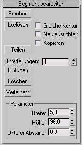

Rollout "Segment bearbeiten"
Dieses Rollout wird angezeigt, wenn Sie ein Mauerobjekt auswählen und dann die Unterobjektebene "Segment" aufrufen.
Jedes Mauersegment ist durch zwei Mauerscheitelpunkte definiert, die es auch wirksam miteinander verbindet. Das Verschieben eines Segments entspricht dem gemeinsamen Verschieben seiner beiden Scheitelpunkte. Dies hat die Auswirkung, dass die angehängten Mauersegmente skaliert und um ihre anderen Scheitelpunkte gedreht werden. Sie können ein Mauersegment lediglich horizontal skalieren (wie bei jeder anderen Skalierungsfunktion auch). Sie können ein Segment nicht drehen.
Brechen
Gibt einen Bruchpunkt in einem Mauersegment an.
Sie brauchen nicht zuerst ein Segment auszuwählen. Wenn Sie den Cursor über das Objekt ziehen, ändert sich das Maussymbol zu einem Bruchsymbol. Die von Ihnen im Segment ausgewählte Position wird zu zwei übereinanderliegenden Scheitelpunkten, und 3ds Max bricht das Segment in zwei Teile.
Loslösen
Löst die von Ihnen ausgewählten Mauersegmente und erstellt daraus ein neues Mauerobjekt.
Gleiche Kontur
Löst das Mauersegment, wobei es Teil desselben Mauerobjekts bleibt. Ist zudem das Kontrollkästchen "Kopieren" aktiviert, erhalten Sie von 3ds Max eine losgelöste Kopie des Segments am gleichen Ort.
Neu ausrichten
Löst das Mauersegment los, kopiert das lokale Koordinatensystem des Objekts und positioniert das Segment so, dass sein Objekt "Lokales Koordinatensystem" auf dem Weltursprung liegt. Ist zudem das Kontrollkästchen "Kopieren" aktiviert, erhalten Sie von 3ds Max eine losgelöste Kopie des Segments, wobei die ursprünglichen Segmente am gleichen Ort bleiben.
Kopieren
Kopiert das losgelöste Mauersegment statt es zu verschieben.
Teilen
Jedes ausgewählte Segment wird durch die Anzahl der Scheitelpunkte im Zahlenauswahlfeld "Unterteilungen" geteilt. Wählen Sie ein oder mehr Segmente aus, stellen Sie das Zahlenauswahlfeld "Unterteilungen" ein, und klicken Sie anschließend auf "Teilen".
Unterteilungen
Legt die Anzahl der Segmentunterteilungen fest.
Einfügen
Bietet dieselbe Funktion wie die Schaltfläche "Einfügen" auf der Scheitelpunkte-Unterobjektauswahl. Fügt einen oder mehrere Scheitelpunkte ein, sodass zusätzliche Segmente entstehen. Wenn Sie den Cursor über einen gültigen zweiten Einfügungspunkt ziehen, ändert sich das Maussymbol zu einem Einfügungssymbol. Klicken Sie mit der rechten Maustaste, um das Einfügen von neuen Scheitelpunkten und Segmenten zu beenden.
Löschen
Löscht alle ausgewählten Segmente im aktuellen Mauerobjekt.
Verfeinern
Bietet dieselbe Funktion wie die Schaltfläche "Verfeinern" auf der Scheitelpunkte-Unterobjektebene. Fügt an der Position entlang eines ausgewählten Mauersegments einen Scheitelpunkt ein. Wenn Sie den Cursor über einen gültigen Verfeinerungspunkt ziehen, ändert sich das Maussymbol zu einem Verfeinerungssymbol.
Bereich "Parameter"
Breite
Ändert die Breite eines ausgewählten Segments oder ausgewählter Segmente.
Höhe
Ändert die Höhe eines ausgewählten Segments oder ausgewählter Segmente.
Unterer Abstand
Legt den Abstand des unteren Teils des ausgewählten Segments oder der ausgewählten Segmente vom Boden fest.
