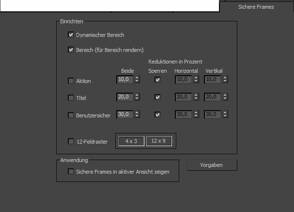

Die Registerkarte "Sichere Frames" enthält Einstellungen für die folgenden Frame-Typen:
Dynamischer Bereich
Dies ist der Bereich, der tatsächlich gerendert wird, unabhängig von Größe oder Seitenverhältnis des Ansichtsfensters. Vorgegebene Umrissfarbe = Senfgelb.
Bereich (für Bereich rendern)
Wenn diese Option aktiviert ist und Sie einen Bereich rendern, während Bereich bearbeiten deaktiviert ist, bleibt der Bereichumriss im Ansichtsfenster sichtbar. Wenn diese Option deaktiviert ist, bleibt der Bereich aktiv, aber sein Umriss wird nicht im Ansichtsfenster angezeigt. Wenn "Bereich bearbeiten" aktiviert ist, ist der Bereichumriss immer sichtbar und die Option hat keine Auswirkungen.
Anmerkung: Zum Anzeigen des Bereichumrisses im Ansichtsfenster muss Sichere Frames in aktiver Ansicht zeigen aktiviert sein.
Aktion
Dies zeigt den Bereich an, in dem Sie Ihre gerenderte Aktion sicher einschließen können. Mit dem Kontrollkästchen Sperren können Sie das Seitenverhältnis des Aktions-Frames vor Veränderungen schützen. Wenn "Sperren" aktiviert ist, können Sie mit dem Zahlenauswahlfeld "Beide" den Prozentanteil des dynamischen Bereichs im sicheren Frame einstellen, der weggeschnitten wird. Wenn "Sperren" deaktiviert ist, können Sie diese Parameter mit den Zahlenauswahlfeldern "Horizontal" und "Vertikal" unabhängig voneinander einstellen. Vorgabe = 10 % des Live-Bereichs. Vorgegebene Umrissfarbe = Cyan.
Titel
Zeigt den Bereich an, in dem Sie Titel oder andere Informationen sicher einschließen können. Bei korrekter Verwendung ist dieser kleiner als das Aktions-Frame. Mit dem Kontrollkästchen Sperren können Sie das Seitenverhältnis des Titel-Frames vor Veränderungen schützen. Wenn "Sperren" aktiviert ist, können Sie mit dem Zahlenauswahlfeld "Beide" die Größe des Titel-Frames ausgedrückt als Prozentanteil am Aktionsbereich einstellen. Wenn "Sperren" deaktiviert ist, können Sie diese Parameter mit den Zahlenauswahlfeldern "Horizontal" und "Vertikal" unabhängig voneinander einstellen. Vorgabe = 20 % des Live-Bereichs. Vorgegebene Umrissfarbe = Hellbraun.
Benutzersicher
Zeigt ein zusätzliches sicheres Frame an, das zu Ihrer freien Verfügung steht. Mit dem Kontrollkästchen Sperren können Sie das Seitenverhältnis des Benutzer-Frames vor Veränderungen schützen. Wenn "Sperren" aktiviert ist, können Sie mit dem Zahlenauswahlfeld "Beide" die Größe des Benutzer-Frames ausgedrückt als Prozentanteil am Aktionsbereich einstellen. Wenn "Sperren" deaktiviert ist, können Sie diese Parameter mit den Zahlenauswahlfeldern "Horizontal" und "Vertikal" unabhängig voneinander einstellen. Vorgabe = 20 % des Live-Bereichs. Vorgegebene Farbe = Magenta.
12-Feldraster
Zeigt im Ansichtsfenster ein Raster von Zellen (oder Feldern) an. In diesem Fall sind die Felder Zellen im Raster und keine Scanline-Felder.
Das 12-Feldraster ist eine Methode, mit der Videoregisseure den Bildschirm in Teilbereiche untergliedern. Ihre Aufgabe könnte es zum Beispiel sein, ein Objekt um zwei Felder nach links und vier Felder nach unten zu verschieben. Das 12-Feldraster wäre hierbei das Bezugssystem für Ihre Aufgabe.
  • 4 x 3 (Vorgabe) Verwendet ein 12-Feld-Raster mit 12 Zellen.
  • 12 x 9 Verwendet ein 12-Feld-Raster mit 108 Zellen.
Bereich "Anwendung"
Aktiviert bzw. deaktiviert die Option Sichere Frames zeigen für das aktive Ansichtsfenster. Diese Option wird durch die Schaltfläche Sichere Frames zeigen im Menü Ansichtsfenster-Beschriftung POV dupliziert.
Vorgabeeinstellungen
Setzt alle Werte auf die Vorgabewerte zurück.
