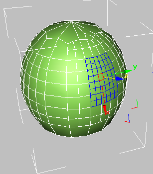

Das Objekt wird mit einem goldenen Steuerraster (bzw. im Scheitelpunkt-Unterobjektmodus mit einem weißen Raster mit blauen Scheitelpunkten) bedeckt, wodurch angegeben wird, dass das gesamte Netz zur Unterteilung und/oder Unterobjekt-Transformation auf der Ausgangsebene bereit ist.
Der Modifikator unterteilt und glättet wiederum die ausgewählten Unterobjekte sowie alle umliegenden Polygone. Die resultierenden Unterobjekte liegen auf einer höheren Detailstufe, was durch Hinzufügen einer Stufe im Unterteilungsstapel erzielt wird. Jetzt zeigt das Steuerraster nur Polygone auf der neuen Stufe an. Wenn als Unterobjekte nicht "Element" ausgewählt ist, bedeckt das Raster normalerweise nur einen Teil der Objektoberfläche.
Ein Steuerraster auf einer Kugel bei Ebene 2. Unterteilungen auf niedrigeren Ebenen werden als goldene Linien angezeigt.
In Drahtgittermodellansichten können Sie Polygone auch auf niedrigeren Detailstufen noch sehen, aber Sie können nur Unterobjekte auswählen, die durch die Unterteilung erzeugt wurden und durch das Steuerraster angezeigt werden. Sie können Unterobjekte weiter unterteilen, transformieren, ausblenden und löschen und ihre Material-IDs ändern.
Jedes Mal, wenn Sie ein bereits unterteiltes Unterobjekt erneut unterteilen, wird im Unterteilungsstapel eine höhere Stufe markiert, wodurch die feinere Netzauflösung dargestellt wird. Sie können dann auf dieser oder einer niedrigeren Stufe arbeiten, indem Sie die entsprechende Stufe auswählen.

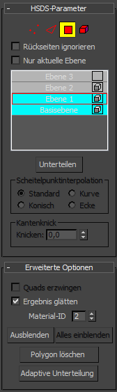

Aktiviert den Unterobjekt-Modus "Scheitelpunkt", mit dem Sie einen Scheitelpunkt unter dem Mauszeiger auswählen können; mit der Bereichsauswahl können Sie Scheitelpunkte innerhalb des Bereichs auswählen.
Aktiviert den Unterobjekt-Modus "Kante", mit dem Sie eine Flächen- oder Polygonkante unter dem Mauszeiger auswählen können: Mit der Bereichsauswahl können Sie mehrere Kanten innerhalb eines Bereichs auswählen.
Aktiviert den Unterobjekt-Modus "Polygon", in dem Sie eine einzelne Fläche oder ein einzelnes Polygon auswählen können. Ein Polygon ist der Bereich, der sich innerhalb der sichtbaren Drahtkanten befindet. Die Bereichsauswahl wählt mehrere Polygone innerhalb des Bereichs aus.
Aktiviert den Unterobjekt-Modus "Element", in dem Sie alle nebeneinanderliegenden Polygone unter dem Cursor auf der aktuellen Detailstufe auswählen können.
Wenn diese Option aktiviert ist, können Sie nur die Unterobjekte auswählen, deren Normalen im Ansichtsfenster sichtbar sind. Wenn dieses Kontrollkästchen deaktiviert ist (Vorgabe), schließt die Auswahl alle Unterobjekte ein, und zwar unabhängig von der Richtung ihrer Normalen. Vorgabe = Deaktiviert.
Zeigt nur Polygone auf der aktuellen Detailstufe mit Glanzpunkten, aber ohne Glättung an. Mit dieser Option können Sie das Neuzeichnen der Anzeige beschleunigen, wenn Sie mit komplexen Objekten arbeiten. Vorgabe = Deaktiviert.
Zeigt die aktuelle Detailstufe der Unterteilungshierarchie an. Dieser Wert wird automatisch erhöht, wenn Sie eine Unterobjektauswahl unterteilen. Wenn Sie eine andere Detailstufe bearbeiten möchten, wählen Sie die gewünschte Stufe im Stapel. Die aktuelle Stufe ist rot hervorgehoben.
Die Sichtbarkeit wird über das Quadersymbol rechts von der Beschriftung der Stufe gesteuert. Wenn Sie die Sichtbarkeit auf einer Stufe aktivieren, ist sie von dieser Stufe aus abwärts bis zur Ausgangsebene aktiviert. Die Sichtbarkeit oberhalb dieser Stufe wird deaktiviert.
Feldsymbol für den unsichtbaren Layer
Führt die Unterteilung und Glättung für die aktuelle Auswahl durch und fügt dem Unterteilungsstapel eine Stufe hinzu. Wenn die Unterteilung ein Steuerraster erzeugt und bereits andere Unterteilungen auf derselben Detailstufe durchgeführt worden sind, werden die Steuerraster möglicherweise verbunden.
Legt fest, wie ausgewählte Scheitelpunkte bei der Unterteilung behandelt werden. Nur im Unterobjekt-Modus "Scheitelpunkt" verfügbar.
Die besten Ergebnisse erzielen Sie, wenn Sie diese Optionen beim Verschieben von Steuerraster-Scheitelpunkten auf einer Detailstufe verwenden, die niedriger liegt als die höchste Detailstufe, auf der die Scheitelpunkte existieren.
Legt fest, wie genau Netzscheitelpunkte der Bewegung der Steuerraster-Scheitelpunkte folgen. "Standard" bedeutet die geringste relative Bewegung, "Spitz" und "Ecke" die höchste Bewegung. "Ecke" sorgt außerdem dafür, dass die an den unterteilten Scheitelpunkten liegenden Kanten bei der Unterteilung nicht abgerundet werden. Vorgabe = Standard.
Legt fest, wie stark ausgewählte Kanten bei der Unterteilung als Knicke angesehen werden. Nur im Unterobjekt-Modus "Kante" verfügbar.

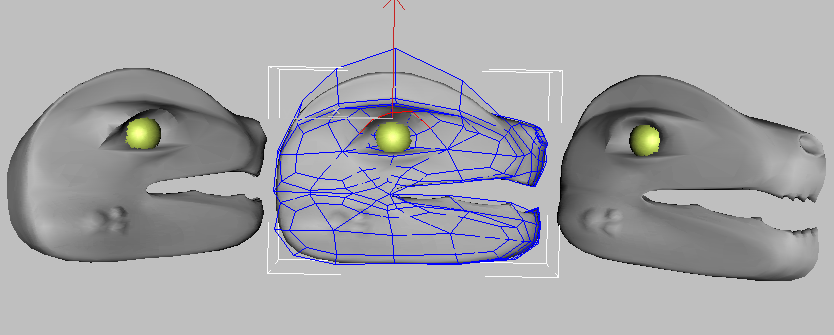

Die besten Ergebnisse erzielen Sie, wenn Sie diese Optionen mit Steuerraster-Kanten auf einer Detailstufe verwenden, die niedriger liegt als die höchste Detailstufe, auf der die Kanten existieren. Damit der Knick sichtbar ist, muss die Kante außerdem einen gewissen Abstand von der umliegenden Oberfläche haben.
Links: Knicken = 1,0.
Mitte: Kanten der Augenbraue auf Detailstufe 0 ausgewählt.
Rechts: Knicken = 0,0.
Bestimmt die Stärke des Knickens, das auf die ausgewählte(n) Kante(n) ausgeübt wird. Bei kleinen Werten ist die Kante relativ glatt. Bei höheren Werten wird der Knick stärker sichtbar. Bei der höchsten Einstellung 1,0 ist die Kante überhaupt nicht mehr geglättet. Vorgabe = 0,0. Bereich = 0,0 bis 1,0.
Wenn diese Option aktiviert ist, konvertiert der Modifikator alle nicht vierseitigen Flächen oder Polygone in vierseitige Polygone. Wenn sie deaktiviert ist, werden alle Polygone in Dreiecke konvertiert. Diese Option ist nur verfügbar, wenn das Objekt Flächen oder Polygone enthält, die nicht viereckig sind. Vorgabe = Deaktiviert.
Wenn Sie "Quads erzwingen" aktivieren oder deaktivieren, gehen alle im Modifikator "HSDS" vorgenommenen Änderungen verloren. Es wird eine entsprechende Warnung angezeigt, und Sie müssen die Änderung bestätigen.
Da der Modifikator mit vierseitigen Polygonen am besten funktioniert, sollten Sie die Konvertierung bestätigen, wenn ein Objekt Flächen oder Polygone enthält, die nicht vierseitig sind. Ein Beispiel für ein solches Objekt ist der Kugelgrundkörper; die oberste und unterste Fläche sind dreiseitig.
Wenn diese Option aktiviert ist, liegen alle Flächen des Objekts in der Glättungsgruppe 1. Wenn "Ergebnis glätten" deaktiviert ist, übernimmt jede Fläche Glättungsgruppen vom Eingabe-MNMesh.
Zeigt die ID des Materials an, das der aktuellen Auswahl zugewiesen ist. Nur in den Unterobjekt-Modi "Polygon" und "Element" verfügbar. Wenn mehrere Unterobjekte ausgewählt sind, die nicht die gleiche ID haben, ist das Feld leer.
Sie können die den ausgewählten Unterobjekten zugewiesene Material-ID auf der aktuellen und auf den höheren Detailstufen ändern, indem Sie diese Einstellung ändern.
Material-IDs werden hauptsächlich mit dem Material Multi-/Unterobjekt eingesetzt.
Blendet die aktuelle Polygonauswahl aus. Nur auf den Unterobjektebenen "Polygon" und "Element" verfügbar. Mit "Alles einblenden" zeigen Sie ausgeblendete Polygone an.
"Auswahl invertieren", und klicken Sie dann auf die Schaltfläche "Ausblenden". Zeigt ausgeblendete Polygone an.
Löscht die aktuelle Polygonauswahl, wodurch ein oder mehrere Löcher in der Oberfläche entstehen. Nur im Unterobjekt-Modus "Polygon" verfügbar.
Öffnet das Dialogfeld Adaptive Unterteilung. Diese Option sollten Sie am besten zur Glättung von unterteilten und bearbeiteten Teilen des Netzes verwenden, wenn Sie die Anwendung der HSDS-Funktion abgeschlossen haben.
Mit diesen Steuerelementen können Sie ein stetiges Sinken der Wirkung zwischen ausgewählten und nicht ausgewählten Scheitelpunkten festlegen. Siehe Rollout "Weiche Auswahl" (Netz bearbeiten/Bearbeitbares Netz).
