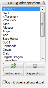

Rollout "CATRig laden speichern"
Das Rollout "CATRig laden speichern" zeigt eine Liste vorhandener Vorgabe-CAT-Rigs an und stellt Steuerelemente zur Arbeit mit diesen bereit.
Anmerkung: Die Steuerelemente unterhalb der Liste stehen nur in der Modifikatorgruppe zur Verfügung.
[Liste der Vorgabe-CAT-Rigs]
Listet alle verfügbaren Vorgabe-CAT-Rigs auf. Um eine Vorgabe zu laden, klicken Sie sie an und klicken oder ziehen dann mit der Maustaste im Ansichtsfenster.
Anmerkung: In der Modifikatorgruppe zeigt die Vorgabe-Rig-Liste nur Rigs im RG3-Format an, mit denen Sie das aktuelle Rig ersetzen können, indem Sie eines markieren und dann auf "Neu laden" klicken (siehe unten).
Vorgabe-Rig öffnen
Öffnet ein Dateidialogfeld zum Laden eines Vorgabe-CAT-Rigs (nur RG3-Format) auf das ausgewählte CAT-Parent. Verwenden Sie diese Option, um ein Vorgabe-Rig aus einem anderen Verzeichnis als dem Vorgabeverzeichnis ( [System-Pfad]\plugcfg\cat\CAT-Rigs\ ) zu laden.
Vorgabe-Rig speichern
Speichert das ausgewählte CAT-Rig in einer Datei. Wenn Sie das Standardverzeichnis benutzen (siehe oben), wird das Vorgabe-Rig in der Liste erscheinen und lässt sich so einfach in eine Szene aufnehmen.
Anmerkung: Sie können Vorgabe-Rigs im RIG- oder RG3-Format speichern. Die Verwendung des standardmäßigen Formats RG3, das neuer ist und mehr Funktionen bietet, wird empfohlen. RG3-Dateien enthalten das CAT-Rig für eine Figur einschließlich Haut, Muskeln usw., aus denen die Figur bei Hinzufügung mit "Rigging hinzufügen" besteht. Keines der beiden Formate enthält jedoch die Animation dieser Figur.
Becken erstellen/Neu laden
Beschriftung, Funktion und Verfügbarkeit dieser Schaltfläche hängen vom Kontext ab.
Wenn kein Becken im Rig vorhanden ist, lautet die Beschriftung der Schaltfläche "Becken erstellen". Durch Klicken auf die Schaltfläche wird ein Becken hinzugefügt, das Sie als Grundlage für ein benutzerdefiniertes Rig verwenden können.
Falls das Rig ein Becken enthält und als RG3-Datei geladen oder gespeichert wurde, wird die Beschriftung "Neu laden" angezeigt. Durch Klicken auf die Schaltfläche wird in diesem Fall die aktuelle Vorgabe-Rig-Datei geladen.
Verwenden Sie diese Funktion, um nach der Bearbeitung eines RG3-Rigs den gespeicherten Zustand wiederherzustellen. Die Neuladefunktion steht nur für Rigs im RG3-Format zur Verfügung.
Tipp: Sie können die Animation des aktuellen Rigs auf ein anderes Vorgabe-Rig anwenden, indem Sie "Vorgabe-Rig öffnen" mit dem animierten Rig verwenden.
Rigging hinzufügen
Ermöglicht es, Objekte in der Szene auf CAT-Parent-Ebene zum Rig hinzuzufügen. Weitere Informationen finden Sie unter So fügen Sie Rigging-Objekte hinzu.
Tipp: Die Funktion "Zusätzliche Teile" ist nützlich, um komplette Figurkonfigurationen (mit Ausnahme der Animation) im Vorgabe-Rig zu speichern. Sie können z. B. Hautnetze, Requisiten und sogar Zubehör-Rigs als Teil des Vorgabe-Rigs speichern.
Ein gutes Beispiel für die Verwendung von Rigging hinzufügen ist das Vorgabe-Rig Marama von CAT. Fügen Sie das Rig "Marama" hinzu, wechseln Sie zur Modifikatorgruppe und klicken dann auf "Rigging hinzufügen". Das angezeigte Dialogfeld "Zusätzliche Rig-Knoten" listet die verschiedenen enthaltenen Hautnetz-Objekte sowie das zusätzliche Gesichts-Rig "MaramaFace" auf.
Rig mit Einstellung aktualisieren
Wenn diese Option aktiviert ist und Sie eine Szene laden, behält die Szenendatei die ursprüngliche Figur bei, CAT ersetzt aber automatisch die Figur durch aktualisierte Daten (die in der Einstellung gespeichert sind). CAT wendet automatisch die Animation der ursprünglichen Figur auf die neue Figur an. Je ähnlicher die Figuren, desto besser die übertragene Animation.
